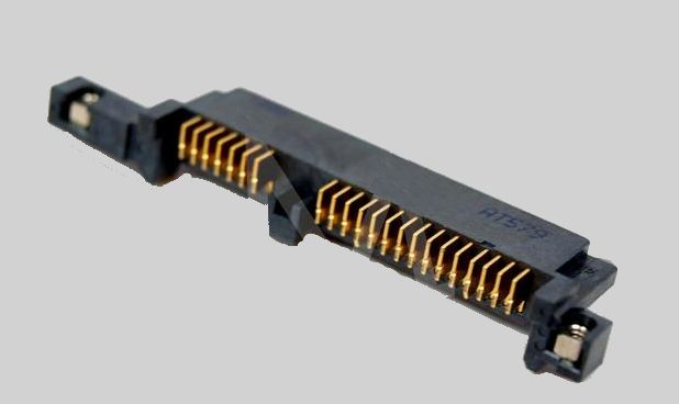

    Witam, posiadam laptop HP Pavilion dv6000. Niestety mam 2 powody dla czego wstawiam to pytanie. 1. Czemu laptop się nie włącza ekran ciągle czarny i co minute włącza sie ponownie? 2. Wolałbym naprawę ale jeśli nie Wiecie co się stało i jak go naprawić to poprosiłbym o wyjaśnienie jak podłączyć jego dysk z jego złączem pod PC-et? (Dam zdj złącza) Pozdrawiam.[/b]

    Dysk to nie jest czasem typowe SATA? Ten cosik przypięty jest do dysku, jak odepniesz to dysk jest SATA
    Laptop HP Pavilion dv6000 - czarny ekran i jak podłączyć dysk do PC?
    Dysk SATA podpinasz jak każdy inny - kablem sata i zasilanie SATA od zasilacza. Nie przykręcisz go w zatokę na duży dysk ale na czas odczytu danych może nawet stać/leżeć w obudowie PC. Byle się tam nie miotał HDD nie można "wstrząsać" jak pracuje.
