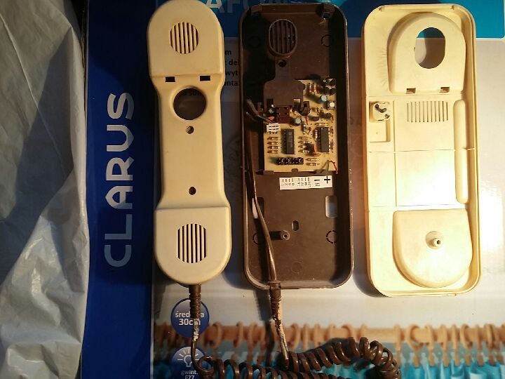

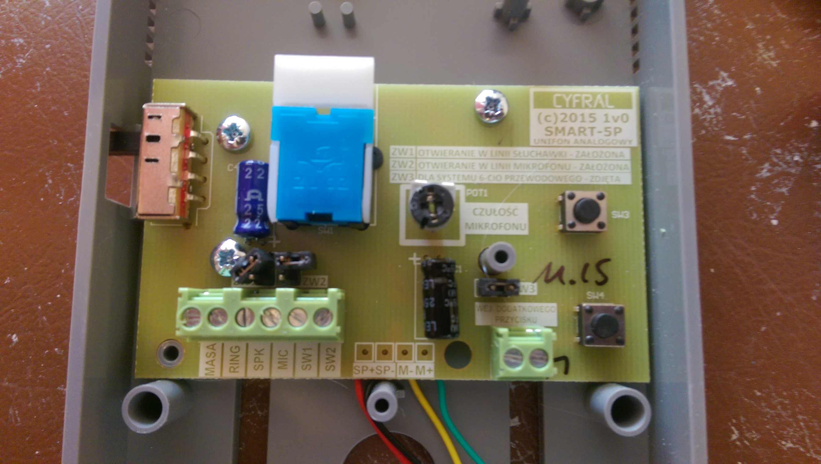

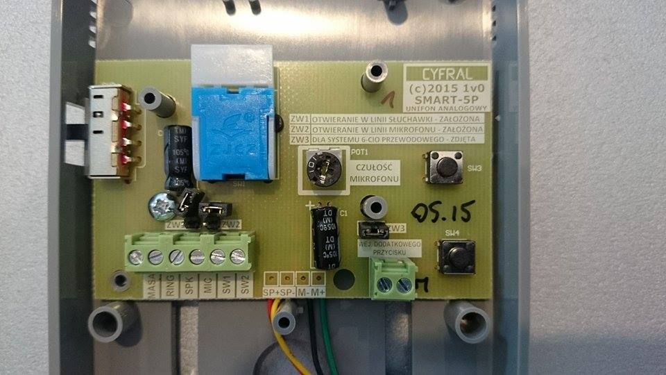

    Witam.mam stary Unifon tesla 5 zylowy a chce podłączyć nowy wyżej wymieniony.jak to zrobić ? Kabelki użyć te które są podłączone pod stary czy może te które są wolne ?dodam zdjęcie nowego i starego .
    • Jak podłączyć unifon Cyfral Smart 5P do instalacji 5-żyłowej po unifonie Tesla? 1463301635655.jpg (1.09 MB) Musisz być zalogowany, aby pobrać ten załącznik.
    • Jak podłączyć unifon Cyfral Smart 5P do instalacji 5-żyłowej po unifonie Tesla? IMAG0337.jpg (1.36 MB) Musisz być zalogowany, aby pobrać ten załącznik.
    Ten unifon nie jest 5 żyłowy a instalacja jest 5 żyłowa.
    Kabelki użyć te które są podłączone pod stary czy może te które są wolne ?.
    Oczywiście, że masz podłączyć te które były podłączone pod stary i koniecznie po 2 jak to widać na zdjęciu.
    Dla ułatwienia podpowiem co było na zaciskach w starym unifonie Tesla (od góry).
    4 - wywołanie (dzwonek)
    1 - przycisk otwarcia zamka
    3 - masa
    2 - mikrofon
    6 - słuchawka
    Do nowego masz zapewne opis podłączenia. Jeżeli nie to i tak na płytce są opisane poszczególne zaciski.

    Witam, dzięki za odpowiedź , OK masa to rozumiem ale ring co to jest? spk ? mic- mikrofon, a sw1 i sw2? Co odpowiada tesli? Nie znam się na tym więc liczę na dość w miarę dla mnie rozumną odpowiedź :)
  • #5 15678792
    Ircys
    Specjalista Domofony
    Posty: 6933
    Pomógł: 1334
    Ocena: 2053
    Przekładamy kabelki ze starego unifonu do nowego w następujący sposób:
    stary--> nowy
    1-->SW1
    2-->MIC
    3-->MASA
    4--> RING
    6-->SPK
    Robimy zworkę (np. kawałkiem kabelka) MASA-SW2

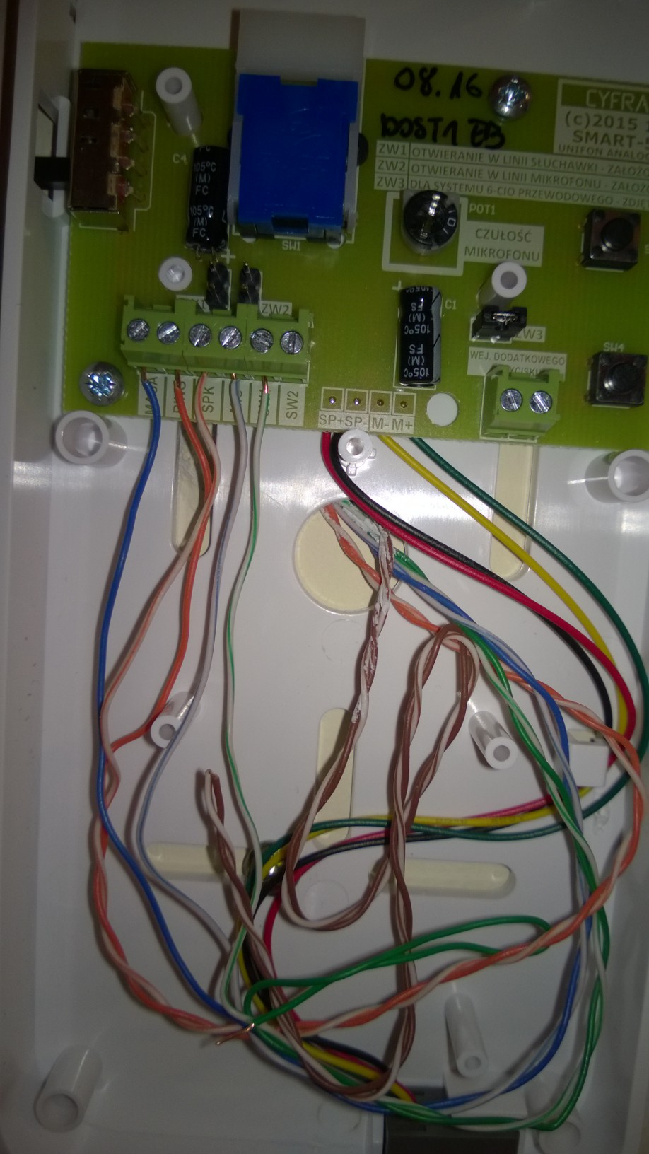

  • #6 15908964
    oczko82
    Posty: 5
    Mam wielką i pilną prośbę do fachowców w tej dziedzinie.
    Kupiłem słuchawkę CYFRAL SMART 5P (zdjęcie wnętrza powyżej u kolegi), ale nie wiem jak podłączyć ją.
    Stara słuchawka wygląda tak:
    Dodam, że ze ściany wychodzą jeszcze dwa inne przewody (nie były do starej słuchawki podłączone).
    Przewód zielony wisiał luźno - słuchawka działała...ale powinien być chyba pod "6" czy nigdzie nie powinien być podłączony?
    A jak zworki mają być?

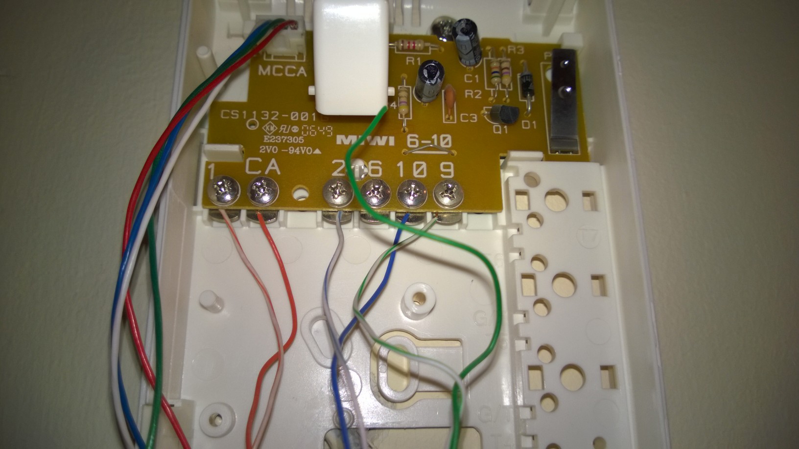

  • #7 15909622
    zybex
    Pomocny dla użytkowników
    Posty: 15889
    Pomógł: 2093
    Ocena: 2916
    Stary unifon to Urmet.
    1 - słuchawka
    CA - wywołanie
    2 - mikrofon
    6 - masa
    9 - przycisk zamka
    10 - przycisk zamka
    Między 6 i 10 miałeś mostek na płytce.
    Przewód który idzie pod 10 jest zatem jednocześnie podpięty pod 6 (masa).
    Wnioskować zatem można, że instalacja u ciebie jest 5 żyłowa.
    W nowym masz podpiąć 5 kabelków pod analogiczne zaciski. Ostatni piąty kabelek (biało-zielony) podłączasz pod SW1. Zwora ZW3 ma być założona.
  • #8 15910857
    oczko82
    Posty: 5
    Dzięki za odzew.
    I tak też podłączyłem jeszcze przed Twoim postem - metodą prób i błędów jakoś to wyszło. Ale mam jedno ale...mówiąc przez słuchawkę słabo słychać "na dole" pomimo, że czułość mikrofonu odkręcona na maksa. Co może być przyczyną tego?
    Rozumiem, że zielony kabelek był luźny (nie rozłączył się gdzieś przypadkowo przy zdejmowaniu osłony?), tak jak napisałeś (i wg tego co sam podłączyłem) używam tylko pięciu przewodów: niebieskiego (masa?), pomarańczowego, biało-niebieskiego, biało-pomarańczowego i biało-zielonego ?

  • #10 15911306
    oczko82
    Posty: 5
    Przepraszam, zrobiłem fotkę jak to wczoraj podłączyłem:
    Zworki ZW1 i ZW2 mam zdemontowane. ZW3 jest założona.
    Słuchawka jest nowa więc uszkodzenie mikrofonu raczej nie wchodzi w rachubę (choć nie mówię, że tak może nie być).
  • #11 15911663
    zybex
    Posty: 15889
    Pomógł: 2093
    Ocena: 2916
    Widać na zdjęciu, że kabelki masz właściwie podłączone. Odnośnie wzmocnienia mikrofonu, to wydaje mi się, że jest ono zmniejszone. Potencjometr należy skręcić bardzie w prawo.

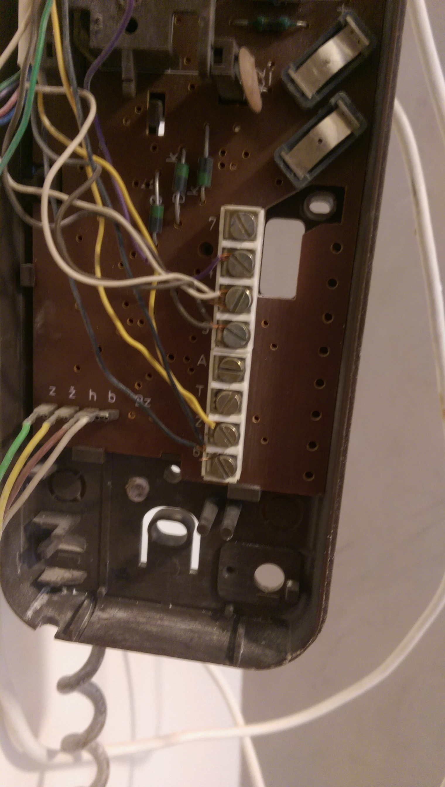

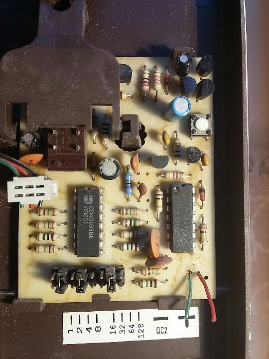

  • #15 15950229
    aneta234
    Posty: 1
    Proszę o pomoc- chcialam zawiesic nowy domofon, mialam stara tesle instalacja z lat 70. Kupiłam cyfral smart 5p, niezbyt rozsądnie bo nie sprawdzilam jaką mam instalację. Okazuje się że mam tylko 2 żyły, wcześniej były podłączone tak jak na zdjęciu (widać ucięte końcówki przewodow) Czy da się do nowego cyfrala podłączyć dwie żyły? Czy jest jakikolwiek sposób zeby to dzialalo czy lepiej od razu kupic inny model?
    Pozdrawiam :)

  • #16 15950333
    zybex
    Posty: 15889
    Pomógł: 2093
    Ocena: 2916
    Niestety ten stary to całkiem inny system. Nie da się tego nowego podłączyć w jego miejsce. :|
