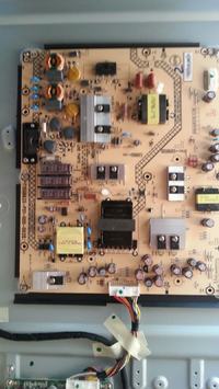

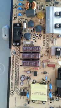

    Mam Tv SHARP LC-50LD266K. Raz na kilka wlaczen dioda zmienia kolor na niebieski i to wszystko. Nie startuje. Pomaga jedynie wyciagniecie wtyczki z gniazdka. Podobny problem mialem wczesniej z Toshiba 40 cali ten padl calkiem - wlutowalem kilka nowych kondensatorow i wymienilem plyte gl i dziala do dzis. Natomiast przy ogledzinach sharpa zaden z kondensatorow na plycie zasilania nie wylal ani nie spuchl. Wszystkie wygladaja ok.
    Chcialbym uniknac awarii ktora zbliza sie nieuchronnie - podpowiedzcie czy wymiana kondensatorow zaraz na wejsciu 56uF 450V pomoze? W toshibie byl padniety jeden 2700uF zaraz przy wejsciu i kilka 1000uF w dalszej czesci zasilacza.Zalaczam zdjecie plyty - przepraszam za slaba jakosc miziany phone tez wymaga naprawy.

    To że kondensatory wyglądają na ładne, to nie wszystko. No i oczywiście Kolega nie podał podstawowych napięć, które powinny wychodzić z zasilacza.

    Nie udalo mi sie znalezc przyczyny. Zakupie na ebayu power boards i gdy padnie bede reanimowal.
