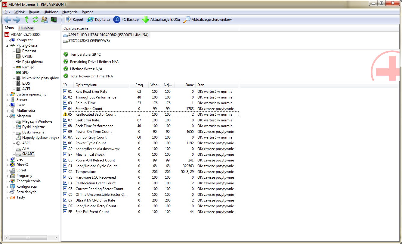

    Dysk o którym mowa pracował w obudowie jako dysk przenośny. Pewnego dnia po prostu przestał być widoczny po podłączeniu do komputera (cykanie).
    W serwisie odzyskującym dane zdziwili się bo podobno dysk działa normalnie. Dane zostały skopiowane na inny nośnik bez żadnych strat. W domu próbowałem podłączyć dysk bezpośrednio do płyty głównej komputera, ale nie da się nic z nim zrobić.
    Pojawia się komunikat: Bład danych CRC i następnie wyskakuje monit, że należy go sformatować. Przy końcu formatowania pojawia się błąd.
    Udało mi się odczytać SMART dysku programem AIDA.
    Apple HTS541010A9E662 1TB - Błąd CRC - brak możliwości sformatowania.
    Po otwarciu programu w DMD, równiez wyskakuje monit o błędzie CRC, który można zignorować.
    Chciałbym przywrócić ten dysk do użytku na mało ważne dane (jeśli w ogóle jest to możliwe).
    Czy powinienem go wyzerować w DMDE?

    Zerowanie ani nic innego nie pomoże. Dysk posiada realokowane sektory i jest to uszkodzenie nienaprawialne.

    Najpierw formatujesz dysk, potem chcesz go wyzerować, a teraz chcesz jednak uzyskać dostęp do danych? Jak chcesz z niego cokolwiek odzyskać, to po pierwsze primo należy wykonać kopię posektorową dysku i dopiero brać się za odzysk danych. Na dysku masz co najmniej jeden niestabilny sektor, mimo, że nie ma go w SMART i uniemożliwia Ci wykonanie formatowania - stąd błędy. Sprecyzuj, co chcesz zrobić, bo strasznie chaotyczne to wszystko. Poza tym, po co chcesz uzyskać dostęp do danych jeżeli:
    Odpowiedź brzmi - tak, da się dostać do danych na tym dysku póki nie zostaną nadpisane.
