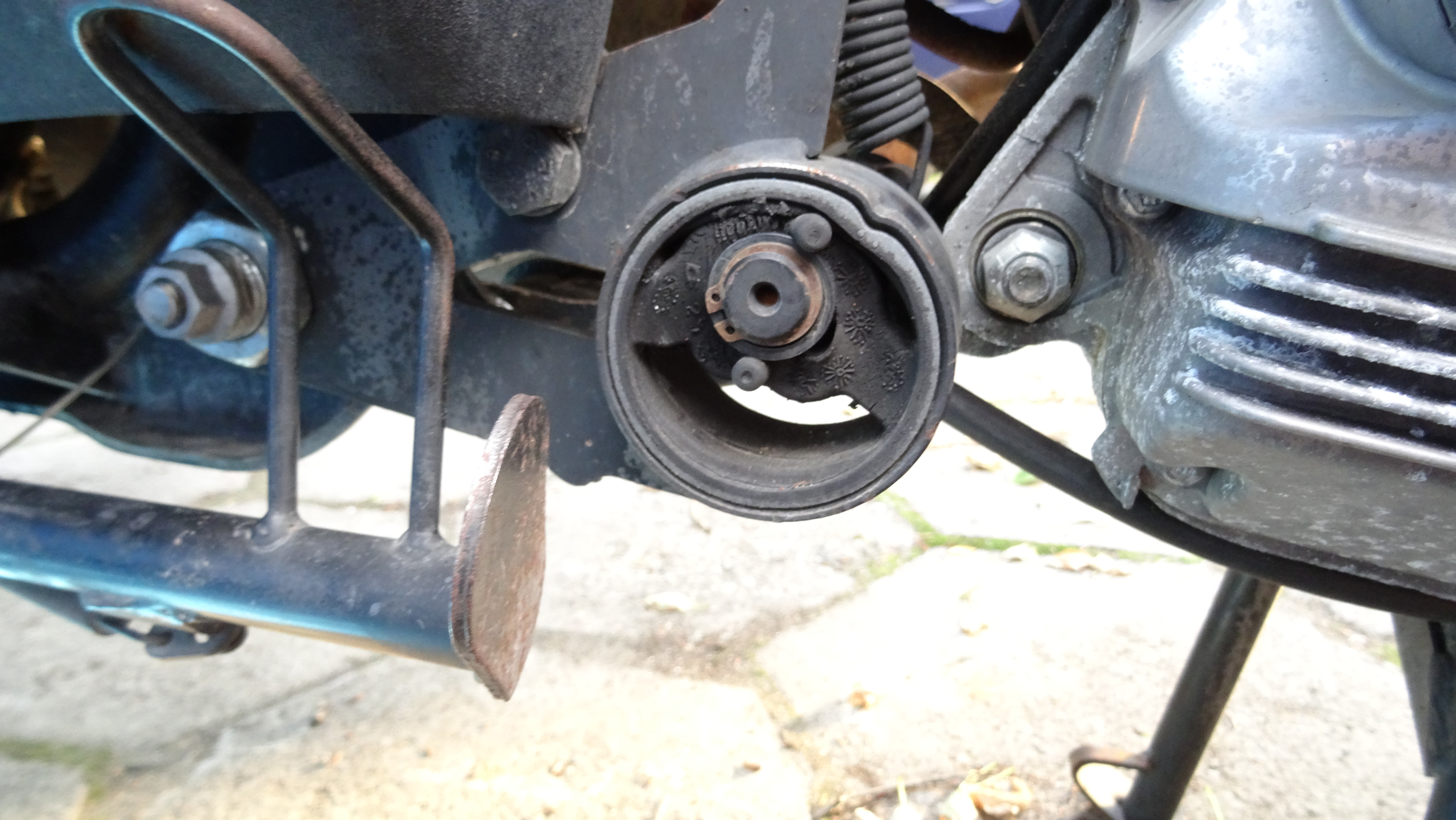

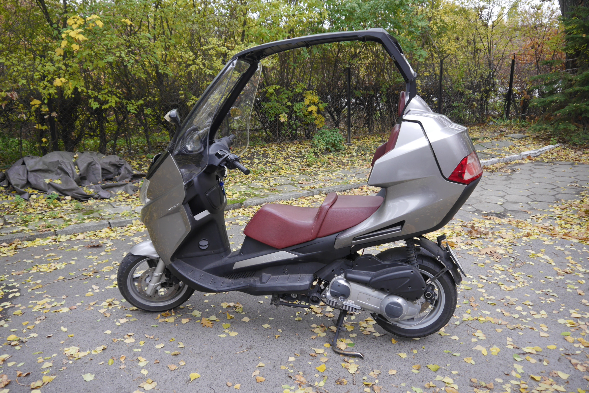

    mam skrajnie niepopularny model Adiva AD 125 i muszę wymienić silentblock zawieszenia. Konstrukcja analogiczna do Piaggio X9 125.
    Chodzi mi to, jak to bezpiecznie zrobić ? Ta tuleja (nr Piaggio 272750, wymiary 62x40x18) trzyma ramę z silnikiem. Jak ją wyjmę to boję się, że skuter się rozpołowi na dwie części, a ponieważ waży 130kg, więc to już nie są żarty.
    Czy to się robi na jakimś specjalnym podnośniu ?
    Pzdr.

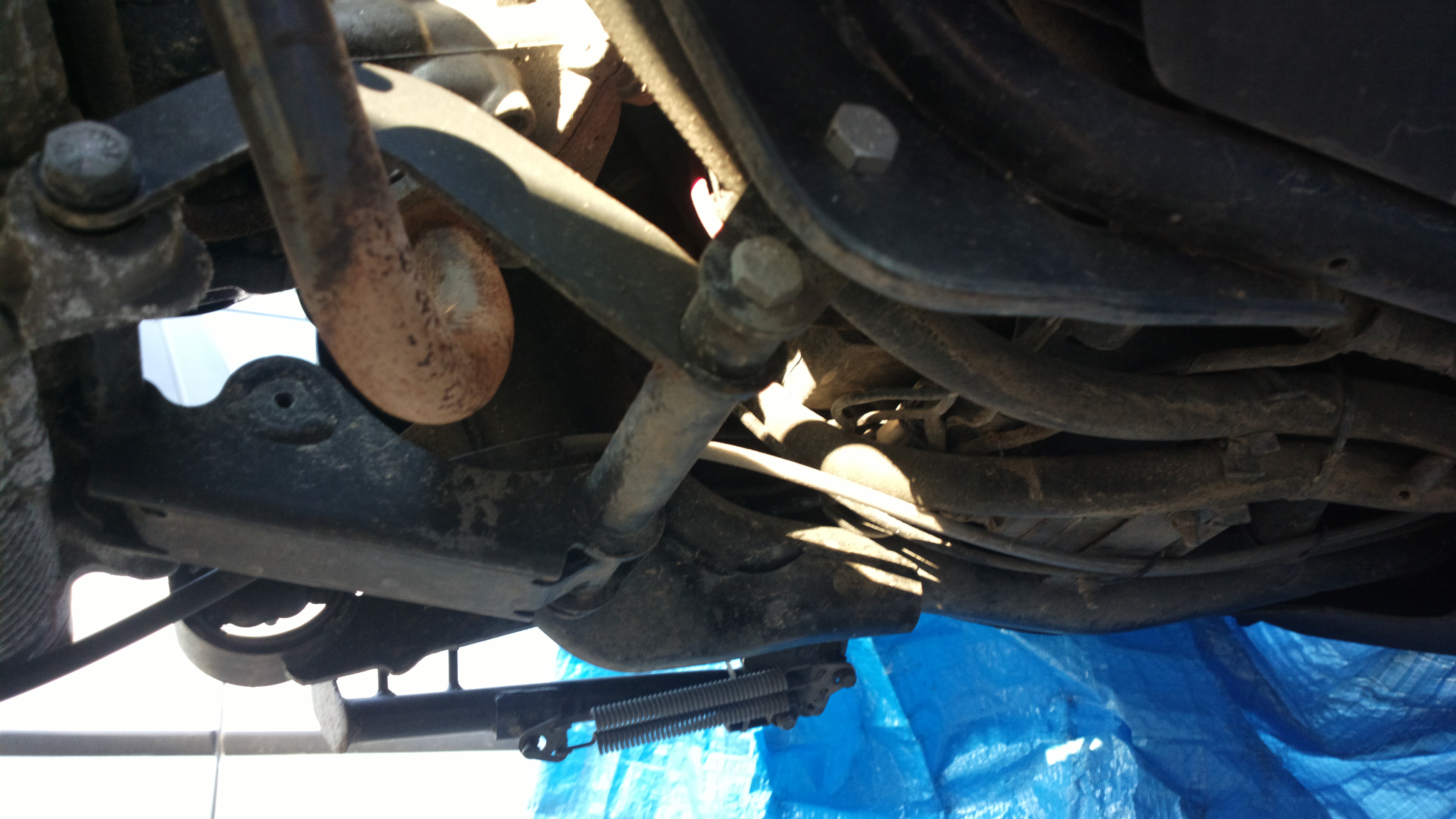

    Może powinienem najpierw wrzucić fotki, bo nie wiem czy się dobrze rozumiemy. To wygląda tak jak na zdjęciu.
    Adiva AD 125 - Jak bezpiecznie wymienić tuleję zawieszenia (nr Piaggio 272750)? Adiva AD 125 - Jak bezpiecznie wymienić tuleję zawieszenia (nr Piaggio 272750)? Adiva AD 125 - Jak bezpiecznie wymienić tuleję zawieszenia (nr Piaggio 272750)?
    Sprawdzałem i wydaje mi się, że wystarczy że środek trochę podniosę i podłożę tam kobyłki, odkręcę ten element z boku, na którym jest tuleja gumowa i chyba nawet silnik nie będzie z ramą musiał być odłączany ...

    Odkręcamy tą dużą śrubę z lewej strony i mniejszą u góry (tej małej po lewo nie odkręcamy !). Zdejmujemy element i wyciskamy tuleję.
    Niestety są to tuleje plastikowe, więc, żeby wcisnąć nową trzeba się trochę nagimnastykować.
    Miałem ściągacz, więc miałem trochę łatwiej.
