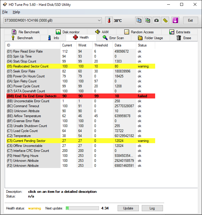

    Czy z tym dyskiem da się coś jeszcze zrobić? Widzi go bios i windows, działa jednak wolno, smart pokazuje błędy jak na screenie. Trochę go szkoda bo ma nie całe 3 lata i ma 3TB.
    Seagate ST3000DM001 - dysk działa wolno, błędy SMART, co robić?

    Dysk jest w fatalnym stanie. Jeśli masz na nim ważne dane to jak najszybciej je zabezpiecz. Z dyskiem nie da się już nic zrobić. Posiada 80 realokowanych sektorów i ponad 12000 w kolejce. Dysk do utylizacji.
