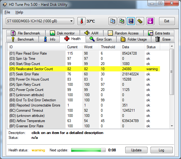

    Witajcie.
    Znajomy mi przyniósł dysk, który podobno po odkurzaniu przestał działać. Udało mi się go uruchomić pod windą w końcu. Odpaliłem HD Tune Pro, pokazał taki oto SMART:
    Seagate ST1000DM003 - Dziwny SMART i relokowane sektory
    Chciałbym dodać, że po wyborze z listy w HD Tune Pro tego dysku, program łapie zwiechy, jedyne co to udało mi się zakładkę Health odpalić. Zwykła darmowa wersja sie zawiesza całkowicie, nie ma szans nawet Healtha odpalić.

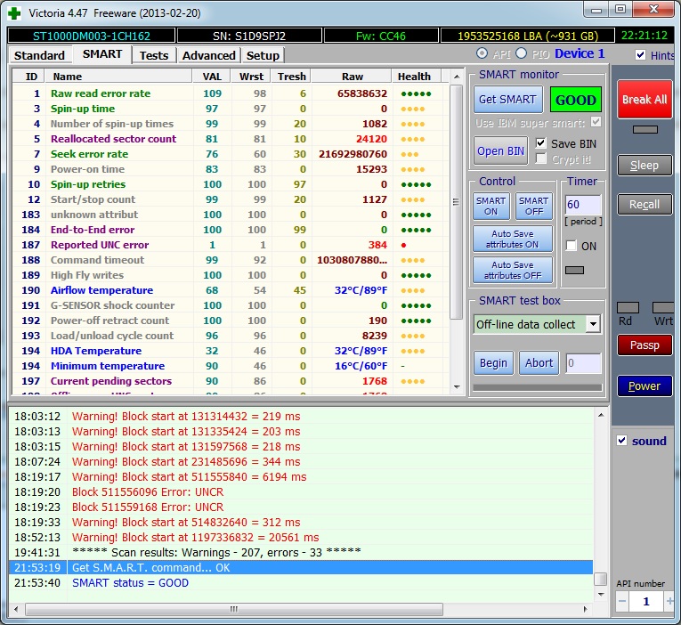

    Później odpaliłem Victorię, SMART pokazuje te same wartości, szczególnie Rellocated Sector, który robi na mnie piorunujące wrażenie. Jeszcze większe wrażenie robi status w Victorii GOOD. Ktoś rozumie o co tutaj chodzi?
    W Victorii odpaliłem test, końcówka loga jest na screenie z ilością errorów.
    Czy ma ktokolwiek wytłumaczenie skąd ta astronomiczna ilość Relokowanych sektorów w SMART i jeszcze do tego status GOOD?

    Skąd GOOD to nie mam pojęcia, gdyż ten dysk na pewno nie jest good. A skąd tyle bad sectorów, można się tylko domyślać. Może ktoś stuknął podczas pracy? Może upadł komuś i głowica pechowo się ruszyła? Wytłumaczeń może być wiele. W każdym bądź razie, dysk nadaje się raczej na śmietnik. Odzyskuj dane, póki jeszcze można.

    Potwierdzam to co powiedzieli koledzy wyżej ;-)
    Parametry 01 oraz 07 potwierdzają,że kończą się głowice w dysku twardym. Są to wartości jeszcze nie krytyczne no ale bomba zaczęła cykać.
    Do tego dysk posiada 24080 sektorów realokowanych (czyli zamienionych na te z puli rezerwowych) oraz 1768 sektorów uszkodzonych które podejrzewam,że mogą być Fizycznymi czyli nie do naprawienia.
    Nie ukrywam,że ten model dysku w moich oczach nie cieszy się zbyt wielką popularnością ze względu na krótką żywotność głowic które są częstą usterką w tym modelu dysku lecz sądząc po ilości przepracowanych godzin to nie ukrywam,że i tak kupe czasu już przepracował.
    Odzyskuj dane z niego puki jeszcze można i wyrzucaj dysk bo nie nadaje się nawet do obudowy USB jako archiwum :)
    A parametr 188, czyli BC?
    Widać od razu, że nie wskutek upadku (BF =0) dysk został uszkodzony.
    https://www.elektroda.pl/rtvforum/topic1467175.html
    Być może pula relokacji jeszcze nie osiągnęła maksimum dla tego modelu.
    Czym był zasilany HDD i czym zasilany jest teraz?

    rowers94 napisał:
    (...) Jeszcze większe wrażenie robi status w Victorii GOOD. Ktoś rozumie o co tutaj chodzi? (...)
    To tylko interpretacja programu. Programy radzą sobie lepiej lub gorzej z oceną parametrów SMART, dlatego najlepiej jest oceniać samemu. Tutaj program pojechał po bandzie, może przez to że dysk jest znacznie nowszy niż program :-) Do tej pory, ze znanych mi programów do monitoringu SMART, najtrafniej ocenia Crystal Disk Info. Ale już np: HD Tune, a przynajmniej starsze wersje, na większości dysków Seagate wywali ostrzeżenie, ze względu na specyficzną reprezentację niektórych parametrów w tych dyskach (wartość przeliczona fabrycznie jest bardzo blisko wartości progowej).
