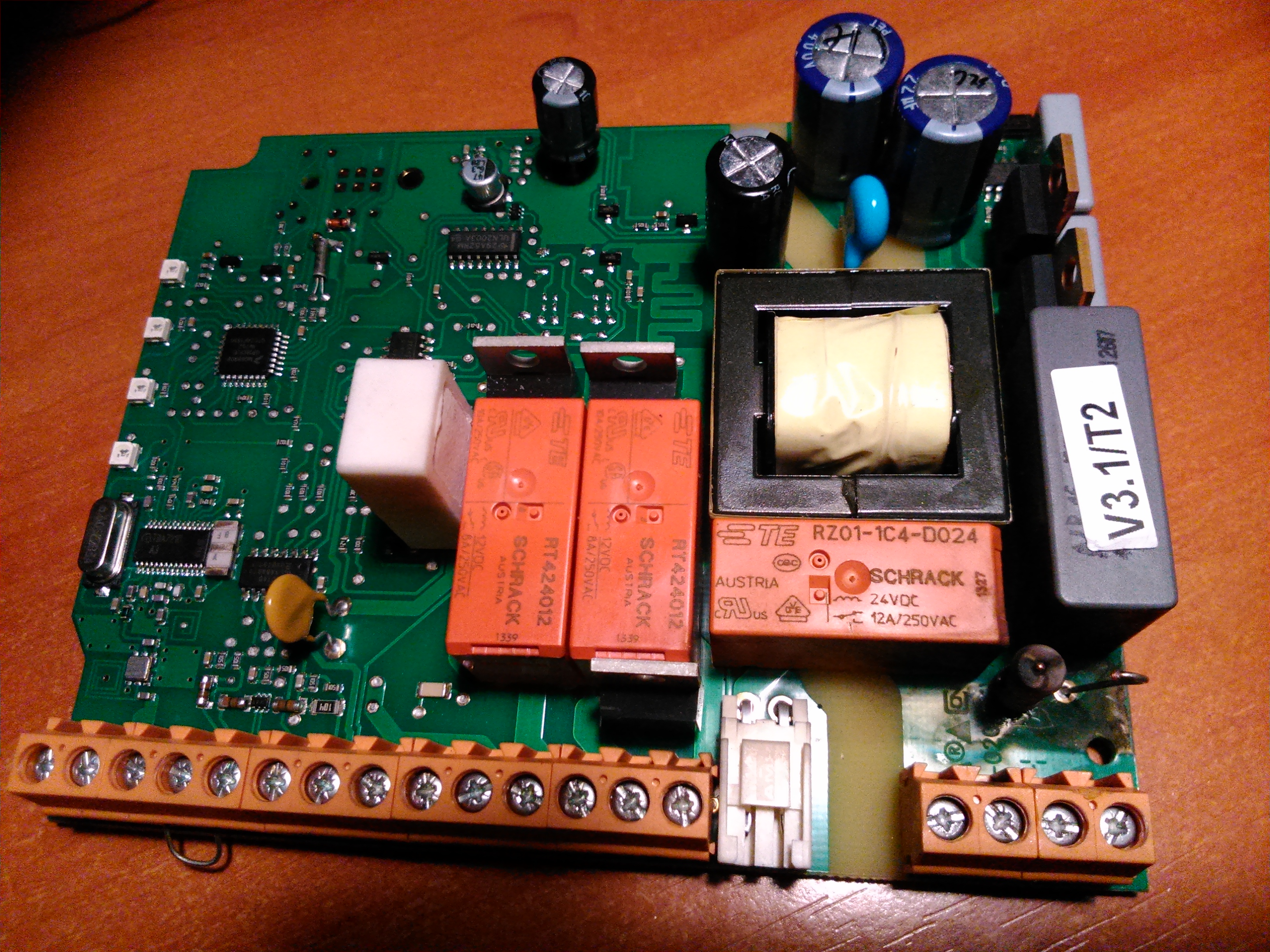

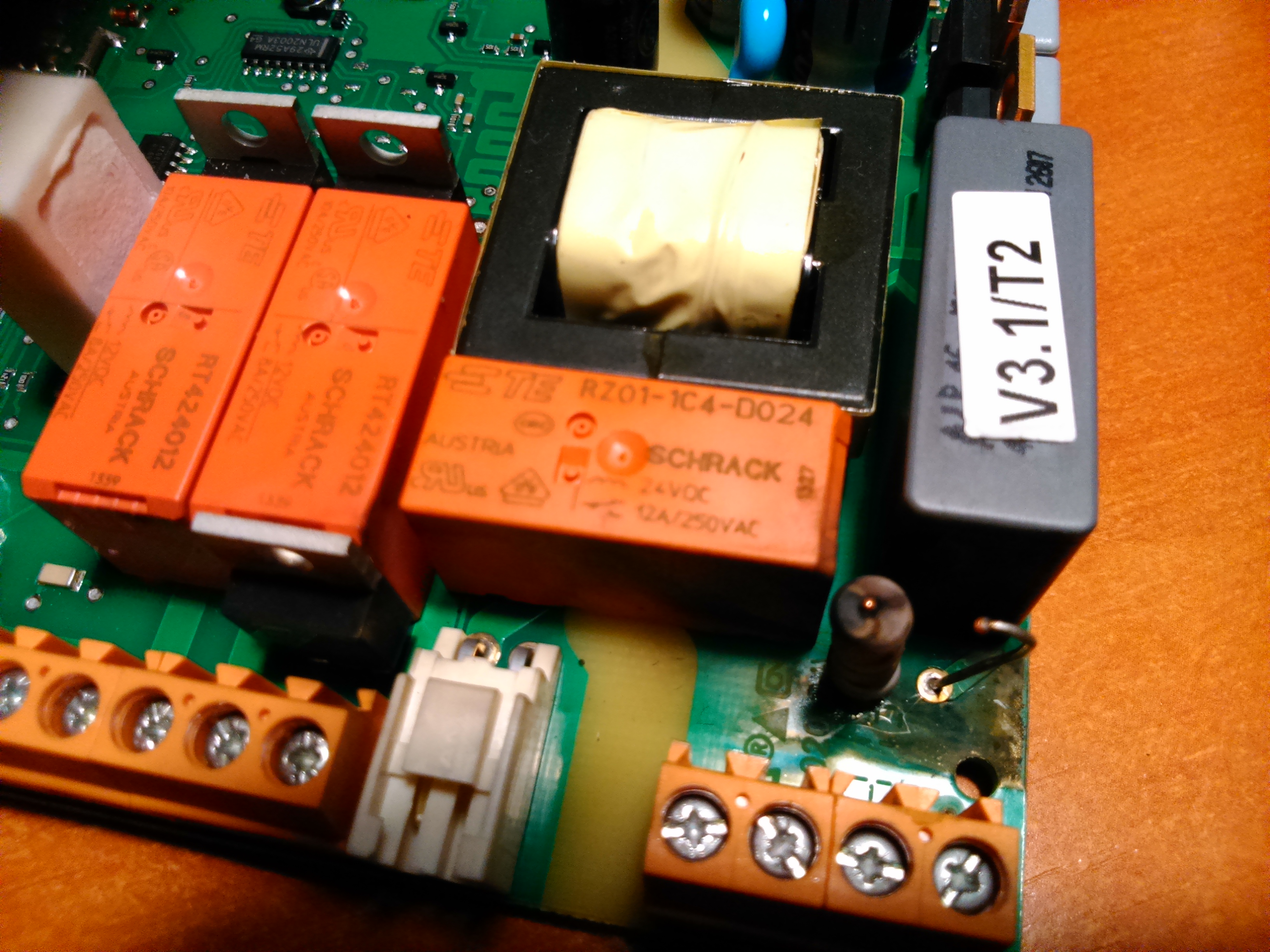

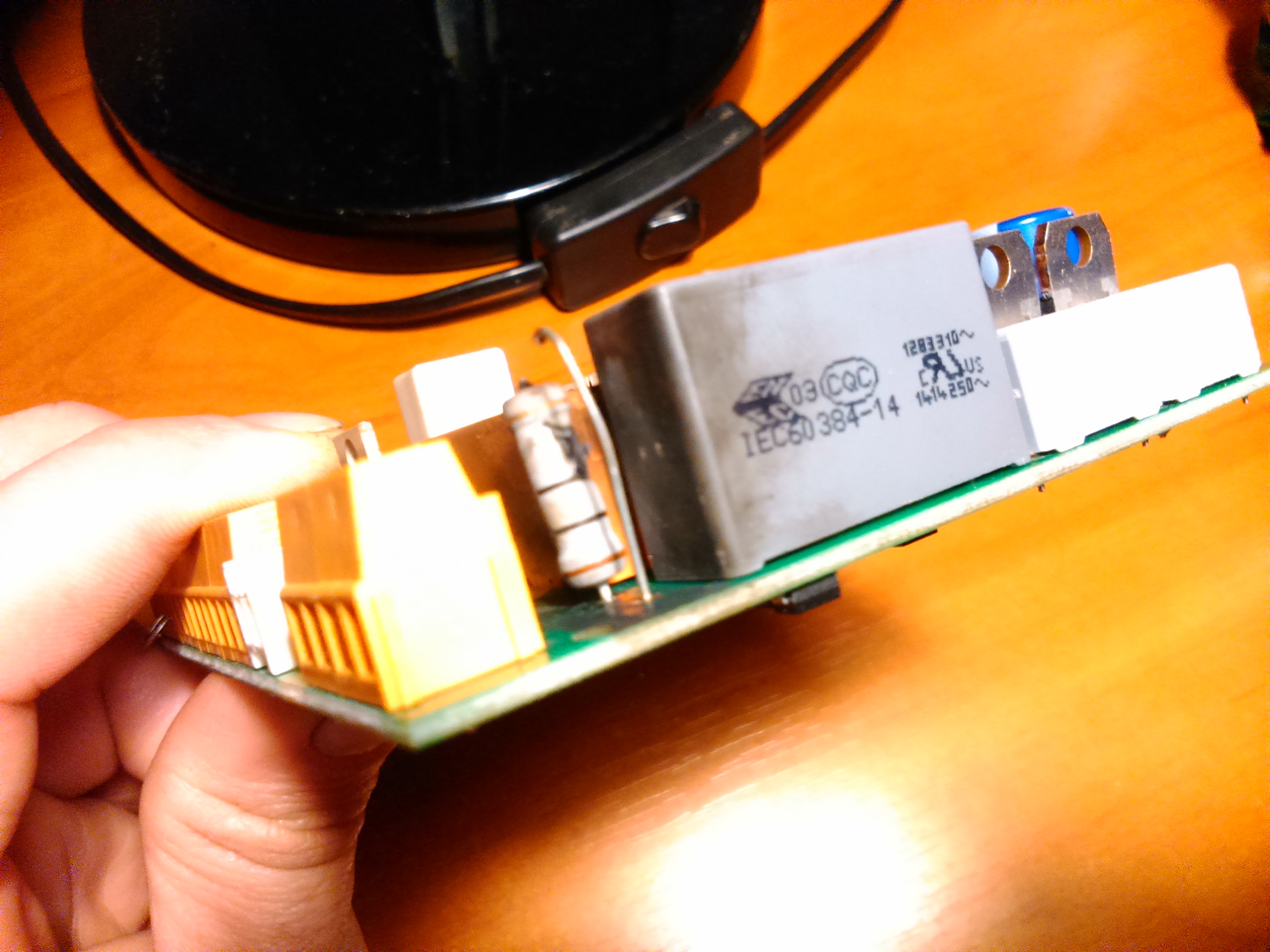

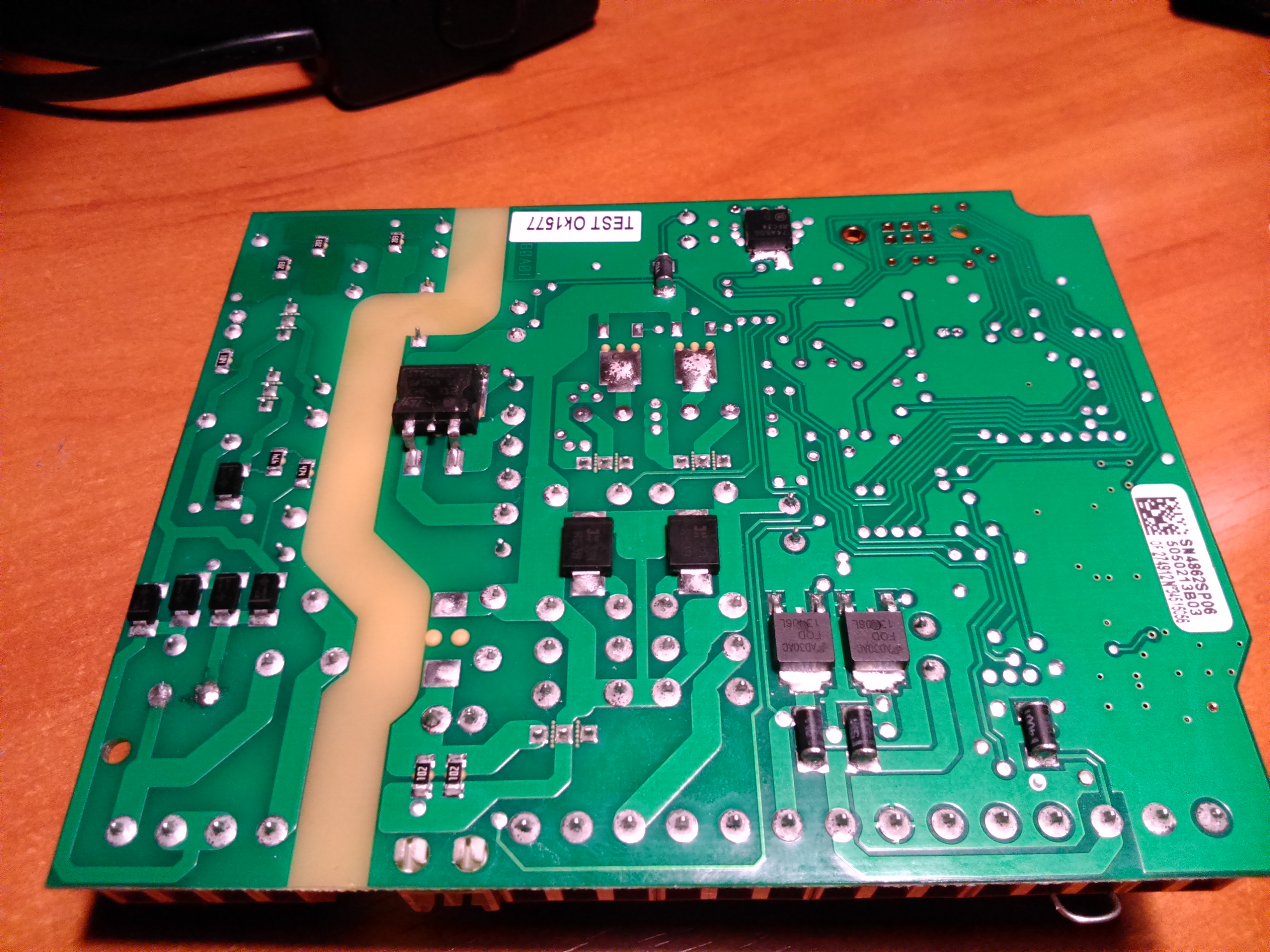

    W sterowniku Somfy SGS 201 do bramy dwuskrzydłowej, przepalił się rezystor.
    Po wlutowaniu nowego, od razu go przepala.
    Proszę o podpowiedzi co może być tego powodem ? Gdzie szukać ?

    Diody sprawdzałeś?

    Diody ok.
    Może to ten kondensator 1uF 275VAC przy rezystorze ?

    Możliwe, ale jeżeli diody są ok to raczej stawiam na tranzystory przetwornicy.

    Jeśli dobrze widzę to jest to rezystor 1ohm traktowany w układzie "prawie" jak bezpiecznik.
    Jeśli pali go bez obciążenia to do sprawdzenia masz tranzystory lub diody ( nie widać oznaczeń ) widoczne na zdjęciu za przekaźnikiem. W sumie do sprawdzenia na obecność zwarć masz całą stronę pierwotną tego zasilacza.

    Problem rozwiązany.
    Uszkodzone dwa tranzystory.
    Już wszystko śmiga. Dzięki.
