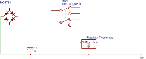

    Potrzebuję pomocy w prostej sprawie.
    Mam zasilacz 24v/8A składający się z trafo, mostka, kondensatora 15 tys uF. Potrzebuje użyć go też jako prostownika. Wiec dołożyłem prosty regulator tyrystorowy ale za to musiałem wywalić kondensator. Ale potrzebuje mieć dwa w jednym. Tzn żeby móc przełączyć raz na korzystanie z regulatora, a drugi raz na korzystanie z zasilacza i kondensatora. Czyli w pierwszym wypadku omijam kondensator i na przewodach wyjściowych mam regulacje przez tyrystor, a w drugim omijam regulator tyrystorowy i na przewodach wyjściowych mam przefiltrowane przez kondensator 24V. Proszę kogoś o narysowanie jak to zrobić najpewniej przy pomocy jakiegoś wielostykowego przełącznika?

    Regulator masz rozumiem po stronie pierwotnej? Dwukońcówkowy?
    Jeśli tak to potrzebujesz wyłącznika z dwoma sekcjami o odpowiedniej do sieciowego napięcia izolacji - w jednym położeniu pierwsza sekcja zwiera regulator a druga dołącza kondensator do układu.

    Regulator jest na wtórnym. Dokładnie ten:
    Jak przełączyć zasilacz 24V/8A między trybem z kondensatorem a regulatorem tyrystorowym?
    Jeżeli można prosić o namalowanie jak te styki i w ktorym miejscu podłączyć.
    Jeżeli chodzi o propozycję Kolegi niżej to ona przewiduje jak mi się wydaje niezalezne wyjście. A ja chciałbym to zrobić na tych samych kablach wyjściowych.
    #6 15690910

    jajen napisał:
    Czy ktoś może sprawdzić, czy załączony schemat jest ok?
    Potrzeba analizy czy regulator tyrystorowy zasilony od strony wyjścia nie ucierpi. Zamiast to rozważać można użyć styku który ci pozostał:

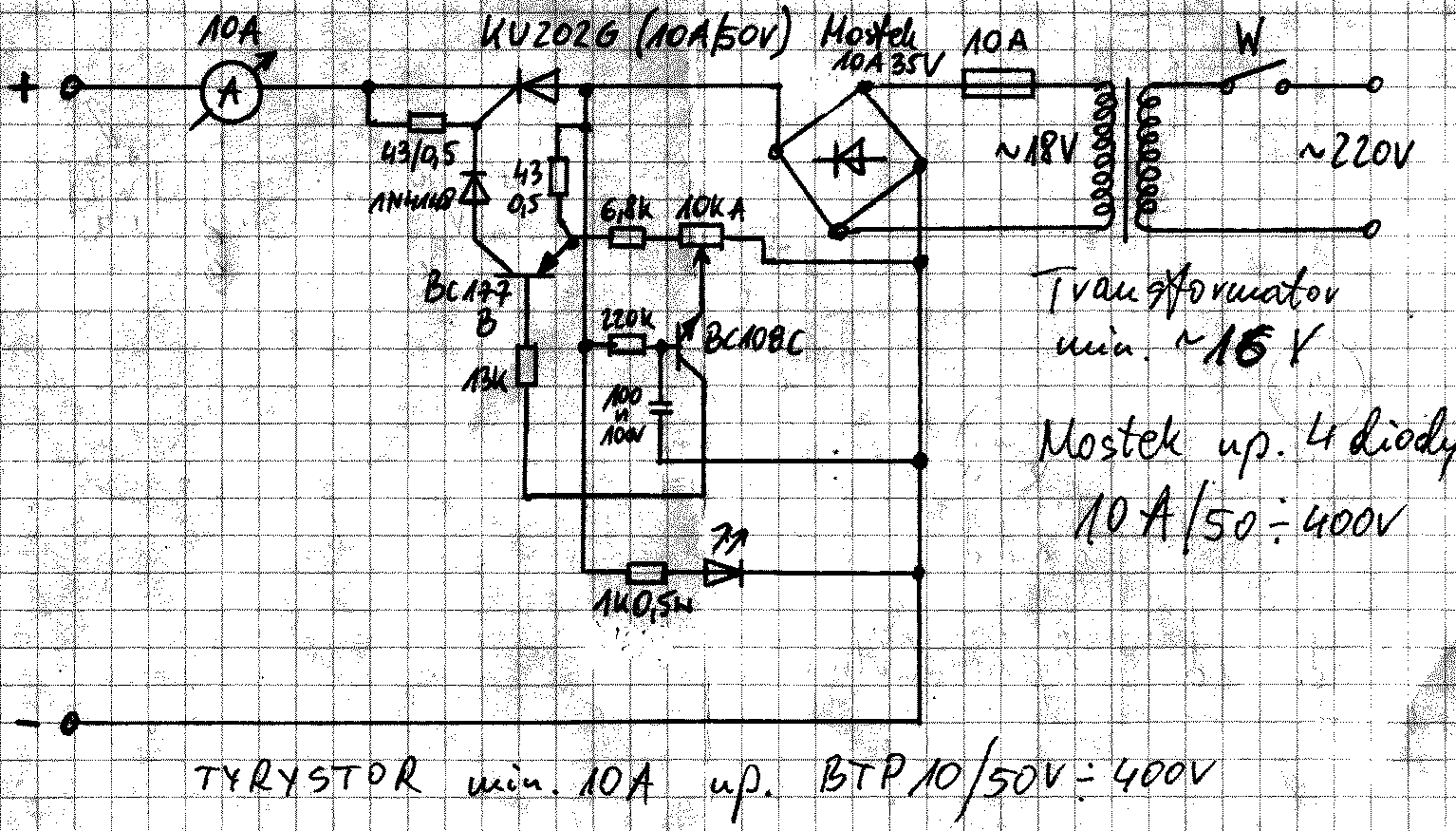

    trymer01 napisał:
    Kolega jest pewien tej koncepcji?
    Nie znamy szczegółów, ale....co to za zasilacz zakończony kablami z krokodylami do klem akumulatora? To raczej właśnie należałoby rozdzielić - dwa gniazda jako wyjście zasilacza, oraz kable z krokodylami jako wyjście prostownika.
    Dziękuje za cenne uwagi. Właściwe to nie jestem pewien. MOże i zdecyduję się na równorzędne źródła i rozdzielenie kondensatora diodą.
    Czy tak to powinno wyglądać?
    Dioda po pierwsze na odwrót, ponadto pamiętaj o zastosowaniu odpowiedniej do pobieranego prądu diody z odpowiednim radiatorem.
    No i przy okazji zwarłeś wejście regulatora z wyjściem - wytnij ten przewód.
