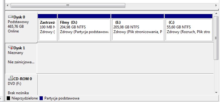

    Witam, mam stary dysk Seagate Barracuda 7200 1.2 500 GB. Od dłuższego czasu nie używałem go, ponieważ nie chciał się włączyć. Lecz trzeba go jakoś naprawić. Więc mam stację dysków do tego Seagate. Doprowadzam do niego zasilanie itp.
    Włączam go i słychać jak zaczyna się rozruch.

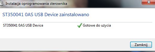

    Podłączam do komputera. Wykrywa go: Seagate Barracuda 7200.12 500GB - Nie wykrywa mi dysku.

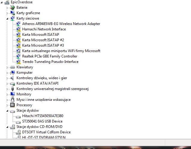

    W Menadżerze urządzeń jest on jako:
    Lecz komputer go nie wykrywa (stacji dysków).

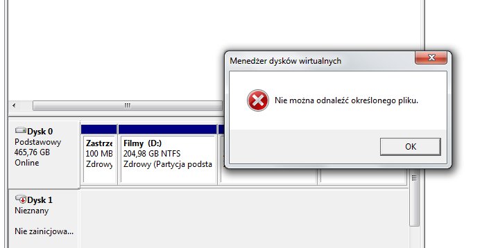

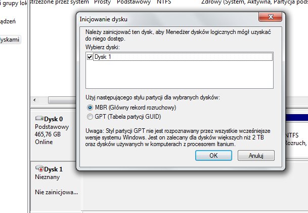

    Próbowałem go zainicjować, lecz na tym poległem:
    Nie mam pojęcia w czym jest problem. Nieznany dysk i nie mogę go wrzucić do systemu. Proszę o odpowiedź.

  • #3 15692056
    cxvav
    Posty: 20
    Ocena: 3
    Tak wyskakuje .
    1) Seagate Barracuda 7200.12 500GB - Nie wykrywa mi dysku.
    2) Seagate Barracuda 7200.12 500GB - Nie wykrywa mi dysku.

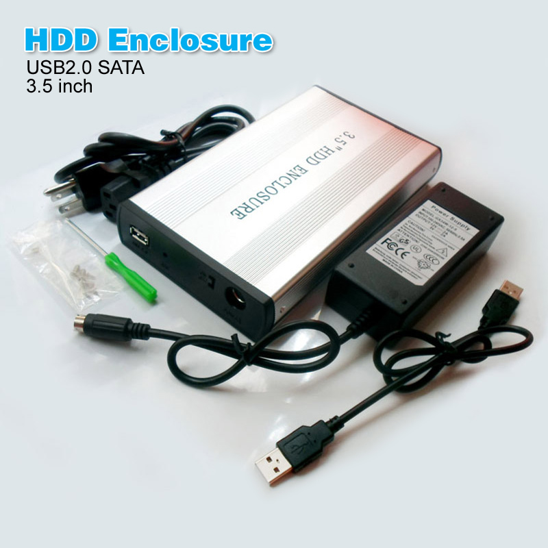

  • #5 15692257
    cxvav
    Posty: 20
    Ocena: 3
    Ten dysk jest zewnętrzny. Ja mam laptopa a ten dysk podłączam w ten sposób :
    Ramu RAM'u mam 4 GB.
