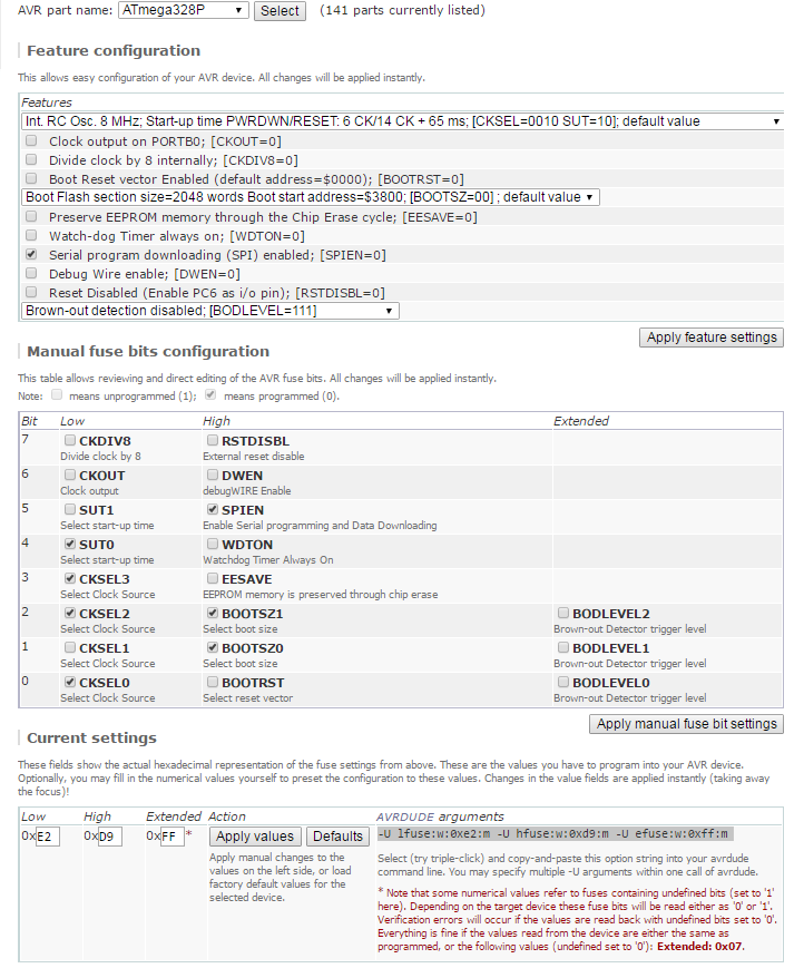

    Na takiej stronce : http://www.engbedded.com/fusecalc
    ustawiłem w ten sposób:
    ATmega 328P-PU - Zmiana wewnętrznego kwarcu na 8HZ
    jedyne co odznaczyłem to podzielenie częstotliwości przez 8, otrzymałem takie coś:
    -U lfuse:w:0xe2:m -U hfuse:w:0xd9:m -U efuse:w:0xff:m
    i nie wiem co z tym dalej zrobić, ale już jestem chyba bliżej niż kilka minut temu : D

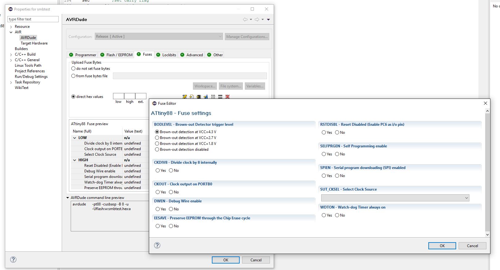

    Dziękuje za duże zainteresowanie tematem : ), tylko teraz pytanie który sposób jest najbardziej bezpieczny, przy użyciu eclipse wystarczy tylko zaznaczyć nie dzielenie częstotliwości przez 8 ?
    i nic więcej nie zmieniając zaakceptować zmiany?
    czy przy wykorzystaniu programu z linku :
    http://bart-projects.cba.pl/ckdiv8.html
    jeżeli nie mam problemów z wykryciem uC muszę podać ten parametr -8B ?
    jeżeli spowalnia to transmisje programatora to czy po wyłączeniu programu wróci ona sama do normalnej, czy wolniej będą się programy wgrywały?
    Dziękuję za pomoc : D

    Dziękuję bardzo ! Udało się przyspieszyć moją atmege 8x : ) Jesteście Wielcy : D
Użytkownik poszukiwał sposobu na przyspieszenie mikrokontrolera ATmega 328P-PU do 8 MHz, wykorzystując wewnętrzny kwarc. W odpowiedziach zasugerowano użycie pluginu do Eclipse, który zawiera edytor fuse, co umożliwia łatwą zmianę ustawień bez ręcznego obliczania wartości. Użytkownik znalazł również narzędzie online do obliczania fuse'ów oraz programy takie jak Sinaprog i Burn-o-mat. W trakcie dyskusji wyjaśniono, że parametry -B8 w avrdude spowalniają programator, aby nie przekraczał 1/4 prędkości mikrokontrolera. Ostatecznie użytkownik z powodzeniem przyspieszył ATmegę do 8 MHz.
