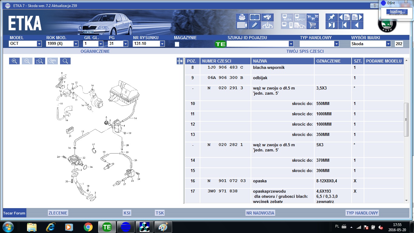

    Wiem ze juz moze ktos napisze że bylo było, google nie boli itd. Ale do rzeczy, troche szukalem, sprawdzalem w ETCE i nadal do konca nie wiem jakie konkretnie maja byc węże cisnieniowe w silniku AGR ( Octavia 1.9 tdi 90hp) . Gdzies tam w ,,googlach" znalazlem ze maja miec srednica 3.2 mm i 4mm ( bo są dwa rodzaje). Wymienial ktos moze i wie jakie maja byc przekroje? I jaka pi razy drzwi ma byc ich dlugośc? W Etce znalzlem cos takiego, chociaz etka ma stara wersje z 2009 roku.

    Ja brałem stare, odcinałem końce i porównałem w sklepie. Potrzebne są dwie średnice. Długość bierzesz po starych lub z etki (co z tego, że 2009, przecież Twój silnik nie jest młodszy)

    Nie no tak , Tylko ze chce zamówić z allegro i temu szukam tych srednic, z drugiej strony nawet nie bardzo mam jak zdjac przewody i udac się do sklepu :P bo niedojade :P

    Nie wnikam czemu nie dojedziesz i czemu pod sklepem nie wypniesz na chwilę, ale przewody nawet w intercarsie są tanie. Chiński badziew wytrzymuje pół roku, to tak w celu ostrzeżenia.

    Te od lpg bierz zbrojone w każdym zakładzie montującym kupisz.
