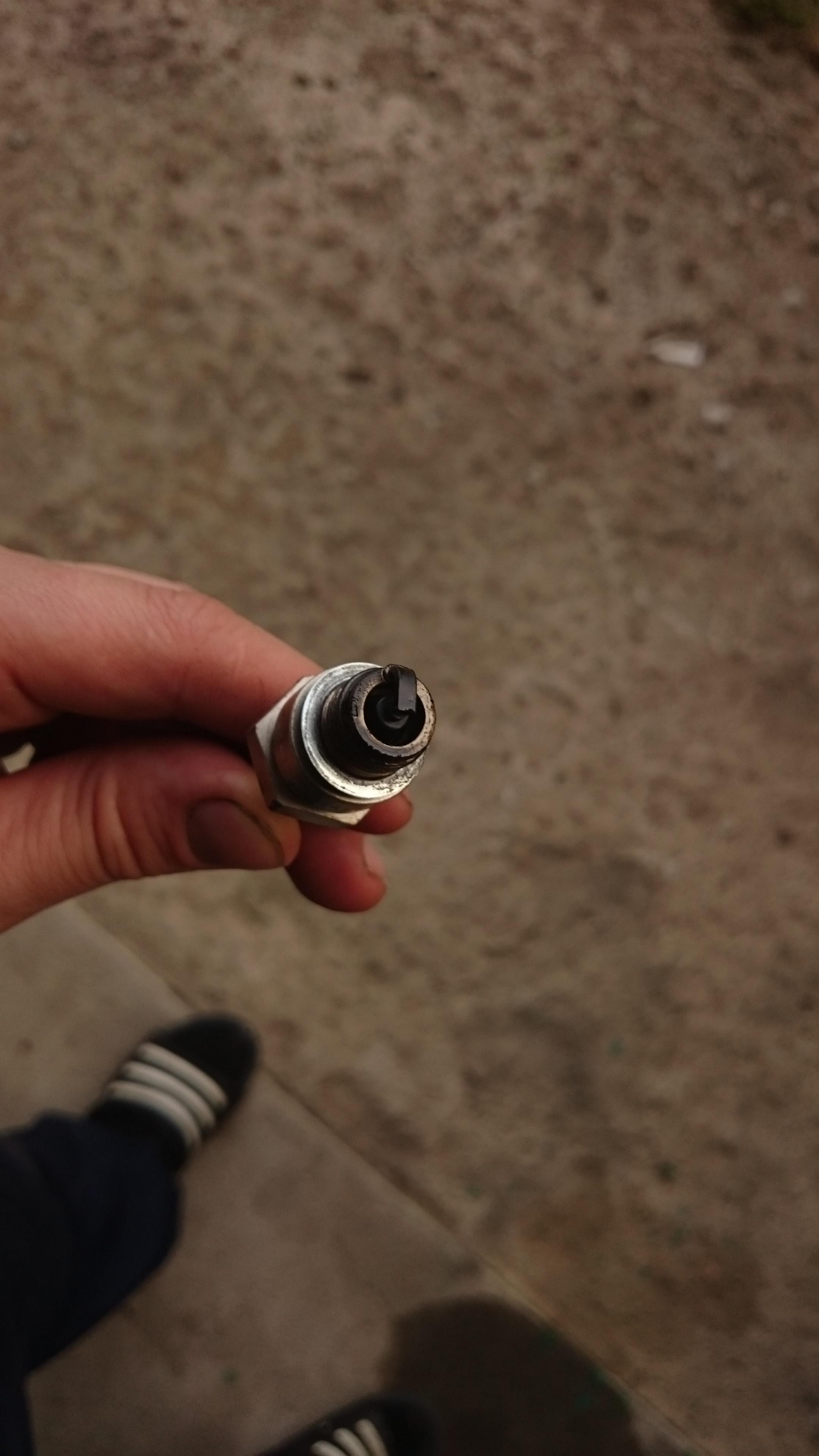

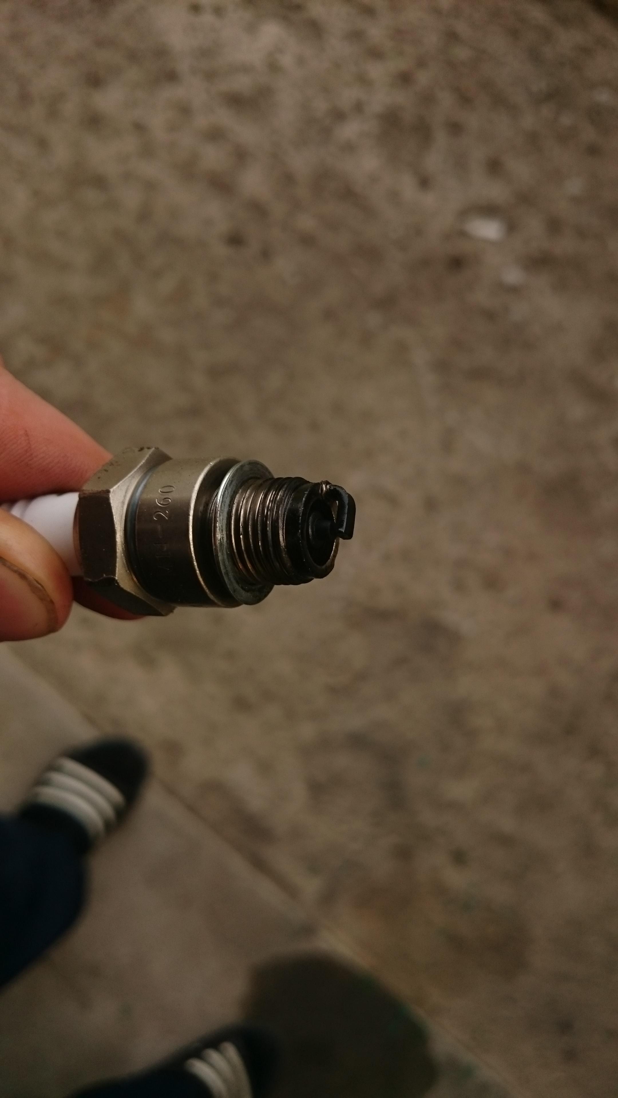

    Rozumiem, póki co to nie jezdziłem nim tylko odpalam i stoi na biegu jałowym, ew. przegazówka na x przez chwile. No nic muszę sprawdzić,bo pewnie będzie do regulacji ale najbardziej mi zależy żeby nie strzelał w gażnik bo teraz ustawiony jest zapłon od nowa no i sie okaże czy wszystko jest ok. Ale po świecy po kilku minotowej przegazówce widać ze jest czarna i mokra, więc po jeżdzie pewnie lepiej nie będzie. Ale co do mieszanki to tak mi mówili ze na dotarcie mam lac 5l benzyny i 200ml oleju dopiero potem, 5l/167ml oleju po dotarciu...

  • #16 15708693
    kot mirmur
    Poziom 33  
    Posty: 2131
    Pomógł: 206
    Ocena: 558
    Witaj ,kolor świecy nie za ciekawy-za dużo paliwa,albo ciągnie olej ze skrzyni przez zimering na wale.
    Opuść iglicę o jeden ząbek i zobacz co się będzie działo.Podaj symbol tej świecy.
    Napisz dokładniej o co chodziło z tym strzelaniem w gażnik.
  • #17 15709755
    woda_cisowianka007
    Posty: 772
    Ocena: 156
    Kolor świecy tak wygląda, gdy go przepalałem tylko nie jezdziłem. Dzisiaj przejechałem się nim kawałem w myśli że się coś poprawiło ale niestety nie:/
    Jedyny plus to taki że kolega mi zapłon ustawił i wydaje sie po przejechaniu z 400m że jest ok i nie strzela już, ale czy to było przez gażnik czy zapłon to nie wiadomo, bo gażnik nowy założyłem, a wcześniej nie mal od razu zaczynał strzelać.
    Isolator Aka Electric M14-260-świeca po dzisiejszej jeżdzie z 4min miała nalot czarny na sobie.Ale świecy bym się nie czepiał na każdej tak mam NGK czy innej-świeca odpada.
    Iglica w nowym gazniku ma 4 rowki jest zamontowana albo na 2 albo na 3 od góry.
    Jak się dzisiaj przejechałem to na 1 nawet moc ma, pali też od kopa, ALE problem ten co był to jest nadal,muli go na 2 biegu zamiast się rozpędzać to gaśnie, a 2 problem to że ,szarpie, nie ma jednostajnego glosu tylko co chwile szarpie nim, i wydaje mi się ze silnik sie za bardzo grzeje bo aż na chwili postoju albo paliwo na nim tak parowalo albo zaczyna sie kopcic.
    Co do oleju z przekładni to mam wyciek na silniku od spodu minimalny widać kropelke oleju od spodu-wycieka on przez uszczelniacz-taki czarny nie wiem czy to zimmering czy co to jest ale tamtedy bo sprawdzalem.
