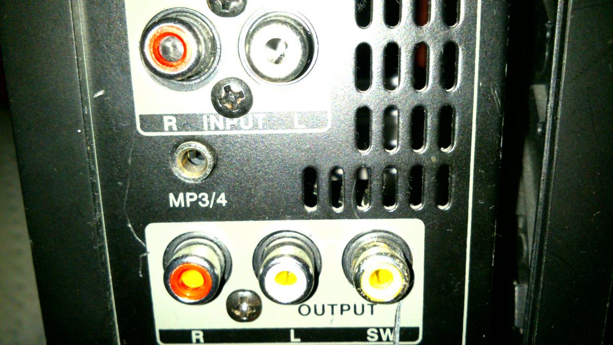

    Mam taki zestaw jak MediaTech MT3316 Tornada DB i padł mi procesor w tym zestawie we wzmacniaczu.
    MediaTech MT3316 Tornada - awaria wzmacniacza, jaki nowy do MT3316
    Pomiary rezystancji wyniosły po 4 ohm dla prawej i lewej satelity i 9 ohm dla subwoofera.
    Dodam, że subwoofer nie ma oddzielnego zasilania więc jest chyba pasywny tak? Czyli nie można go podłączyć pod RCA subwoofer tego wzmacniacza?
    Czy ktoś może mi podpowiedzieć, jak można wykorzystać pozostałe głośniki z tego zestawu MediaTech MT3316 Tornada w celu podłączenia do innego wzmacniacza, amplitunera?
    Szkoda mi wyrzucać głośniki, tylko nie wiem co to może obsłużyć...
