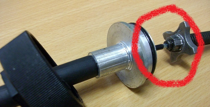

    Witam. Potrzebuję zakuć linkę stalową do hamulca, ale muszę wykorzystać stare końcówki. Linka jest w nie włożona i zakuta. Czy mogę rozwiercić starą linkę, włożyć nową i zakuć ponownie stary element? Ma on tulejkę na końcu, więc wymiar się nie zmieni.
    Jak ponownie zakuć linkę stalową do hamulca z użyciem starych końcówek? [/code]

    Właśnie tak regeneruje się nietypowe linki.
    Ostatnio robiłem taką operacje i wyszło bez kłopotu tylko podjechałem do warsztatu w którym zakuwają linki w prasie hydraulicznej.
    Jedynie problem może wystąpić jeżeli po rozwierceniu zostaną zbyt cienkie ścianki lub część do zakucia pozostaje bardzo krótka.
    A i uważaj przy wierceniu - czasami stal linki jest twardsza niż końcówki i wiertło ma tendencje do uciekania na bok - ja wierciłem najpierw mniejszym (około połowy średnicy linki)

    Dzięki bardzo za pomoc. Dokładnie tak myślałem ze to wyglada. W poniedziałek zakupie linki i po zakuciu dam znać jak wyszło.
