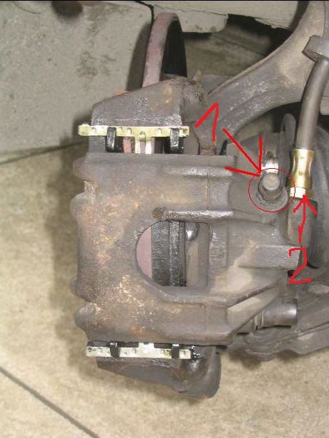

    Witam, zabrałem się za regeneracje zacisku hamulcowego i niestety zerwałem gwint podczas wykręcania śruby z wężykiem od płynu hamulcowego. Da radę uratować jeszcze zacisk czy raczej lipa?
    Z góry dziękuję za odpowiedź 🙃

    Oczywiście rozwierć odpowietrznik i nagwintuj pod nowy o po problemie.

    Rób to powoli na niewielkich obrotach. Na pewno się uda, ponieważ odpowietrznik jest nawiercocy w środku i wiertło powinno bardzo dobrze prowadzić się. Potrzebny jest jeszcze odpowiedni gwintownik. Czasami stary gwint da sie jakoś wyskubać, ale gwintownik jest prostszym rozwiazaniem.

    Warto dodać, by nie wejść za daleko, bo zniszczysz stożek i z uszczelnienia nici... Chociaż nie obraź się, jak się bierzesz za regenerację i nie wiesz jak naprawić odpowietrznik, to jeszcze przed Tobą długa droga...

    Jest jeszcze opcja aby spróbować wykręcić wykretakiem... lekko nawiercic zerwany odpowietrznik, potraktować wszystko płynem hamulcowym (dobry penetrator zamiast WD40) i przy pomocy odpowiedniego wykretaka (ok 25pln zestaw) spróbować wykręcić.

    Autor raczej zerwał gwint od elastycznego przewodu hamulcowego a nie odpowietrznik.
    @Ndoj mógłbyś sprecyzować który gwint zerwany 1 czy 2

    Czy Ci Kolego została końcówka metalowa przewodu w zacisku?

    Ewoo masz rację, pisałem o gwincie przy przewodzie, a nie odpowietrzniku.
    Ewoo nr 2, przy przewodzie 🥴

    Zregenerować ten gwint to trudny temat. Musiałbyś posiadać odpowiednie narzędzia i umiejętności. Jest to element bezpośrednio wpływający na bezpieczeństwo Twoje i innych. Nie wiem od jakiego to samochodu ale powinieneś kupić niedrogo używkę lub w znośnych pieniądzach kupisz zacisk regenerowany.

    Wiertło 8-8,5, gwintownik najprawdopodobniej M10x1 i próbuj, ostrożnie powoli. Tak jak przedmówcy - byle nie za głębpko.

    Zerwaną końcówkę gwintowanej śruby można nadspawać migomatem i bezproblemowo wykręcić.

    Kiedyś miałem podobny przypadek. Wykręciłem to tak:
    - napuściłem gwint naftą, przez zanurzenie w naczyniu i przetrzymaniu całą dobę.
    - zaszlifowałem stary trójkątny pilnik tak aby na końcu miał tylko gładkie i ostre krawędzie. Następnie wbiłem go w ten urwany gwint (nie pamiętam czy wcześniej nieco nie rozwiercałem otworu) i następnie kluczem szwedzkim odkręciłem z łatwością po zamocowaniu zacisku w imadle.
