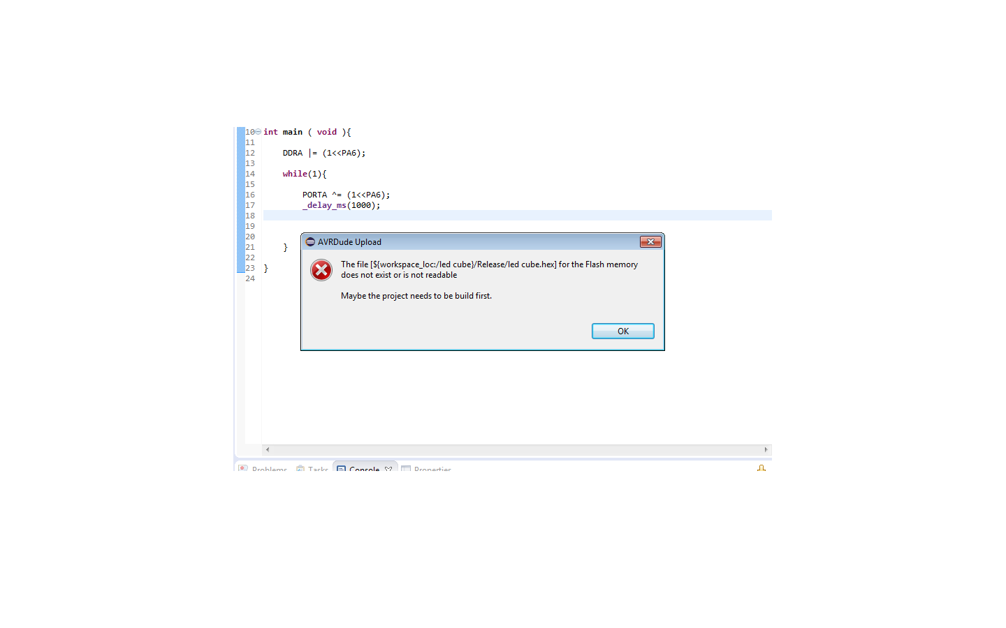

Błąd nothing to build for project przy programowaniu AVR w Eclipse

    Mam problem ponieważ przy wgrywaniu kodu do procka procesora wyskakuje mi taki komunikat jak w załączniku a po zbudowaniu projektu przed kompilacją w konsoli wyskakuje :"nothing to build for project"

    Usuń spację z nazwy pliku i spróbuj jeszcze raz

✨ Użytkownik napotkał problem podczas programowania procesora AVR w Eclipse, gdzie po kompilacji projektu pojawiał się komunikat "nothing to build for project". W odpowiedziach zasugerowano, aby usunąć spacje z nazwy pliku oraz upewnić się, że projekt został poprawnie założony i skompilowany. Ostatecznie użytkownik zidentyfikował problem, który polegał na tym, że zamiast pliku źródłowego main.c, utworzył plik main.h, co uniemożliwiło prawidłową kompilację.
