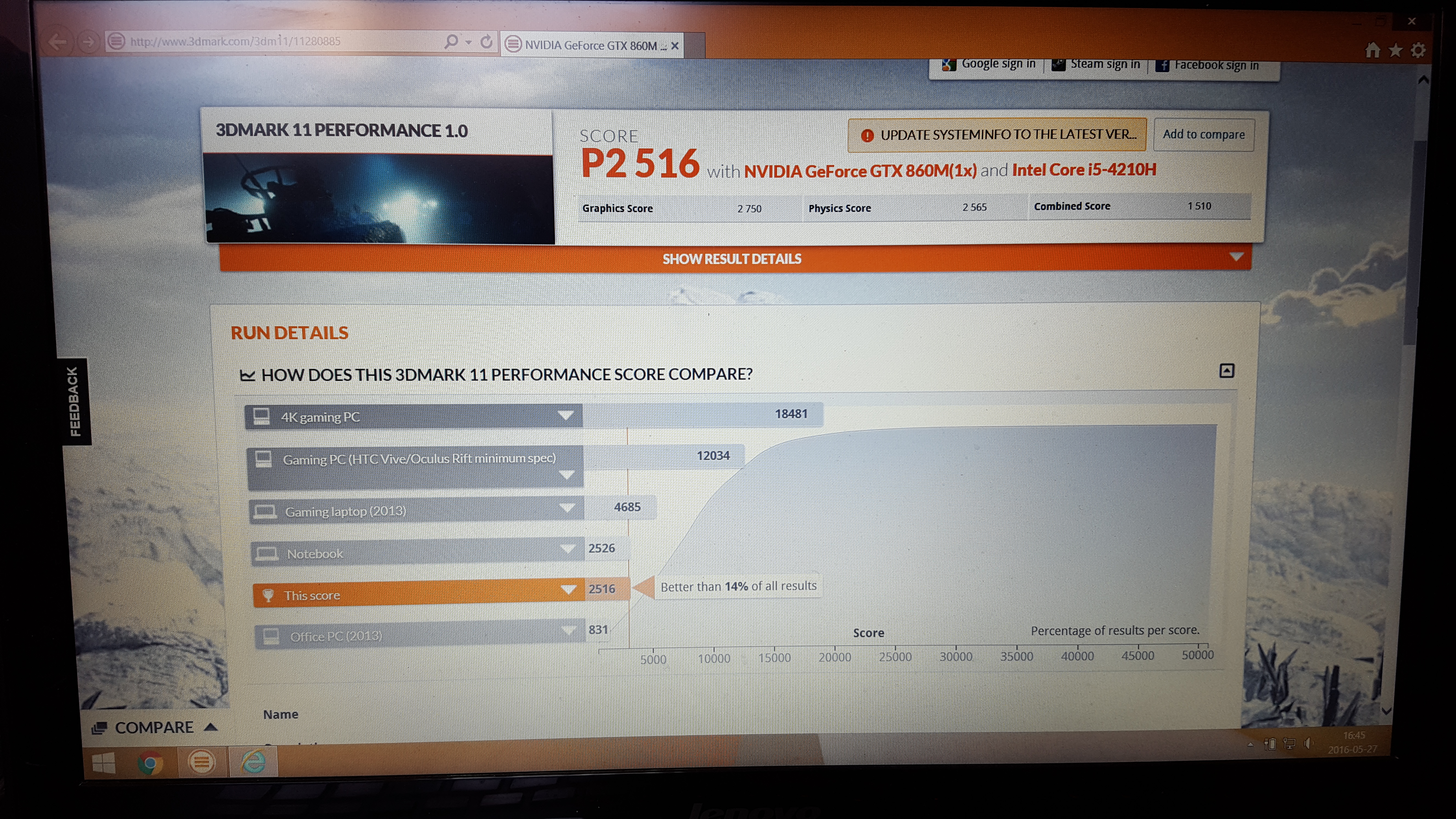

    Mam problem z laptopem LENOVO Y50-70 i5 16GB 1TB GTX860M FHD. Laptop po zakupie i instalacji systemu chodził bardzo dobrze. Po przeinstalowaniu systemu + sterowniki ze strony producenta lub z płyty jest bardzo słaba wydajność w grach. Poniżej przedstawiam test programem 3d mark.
    Lenovo Y50-70 - GTX860M - bardzo słaba wydajność
    Plan zasilania ustawiony na wysoka wydajność, sterowniki najnowsze ze strony nvidii i nadal to samo. Instalowałem rożne wersje sterowników i nic to nie zmienia. laptop wyczyszczony z nowymi pastami, padami. Czytałem na zagranicznych forach, ze dość dużo osób mam problem z tą grafika w tym laptopie ale nigdzie nie ma podanej konkretnej informacji jak rozwiązać problem. Laptop był zakupiony bez systemu + dokupiony Windows 8. Może ktoś miał podobny problem z tym modelem?

    Może zainstalowałeś jedynie sterowniki do zintegrowanej karty graficznej? A może nie przełączyłeś z zintegrowanej karty graficznej na dydykowaną???

    Zainstalowane są obydwie karty. Na zdjęciu widać, że test jest zrobiony na karcie dedykowanej.

    Hmmm... to trudno mi powiedzieć. Może spróbuj zainstalować sterowniki z głównej strony Lenovo?

    Po zastosowaniu past i padów z "górnej" półki problem się rozwiązał.
