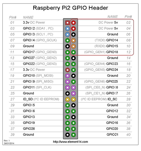

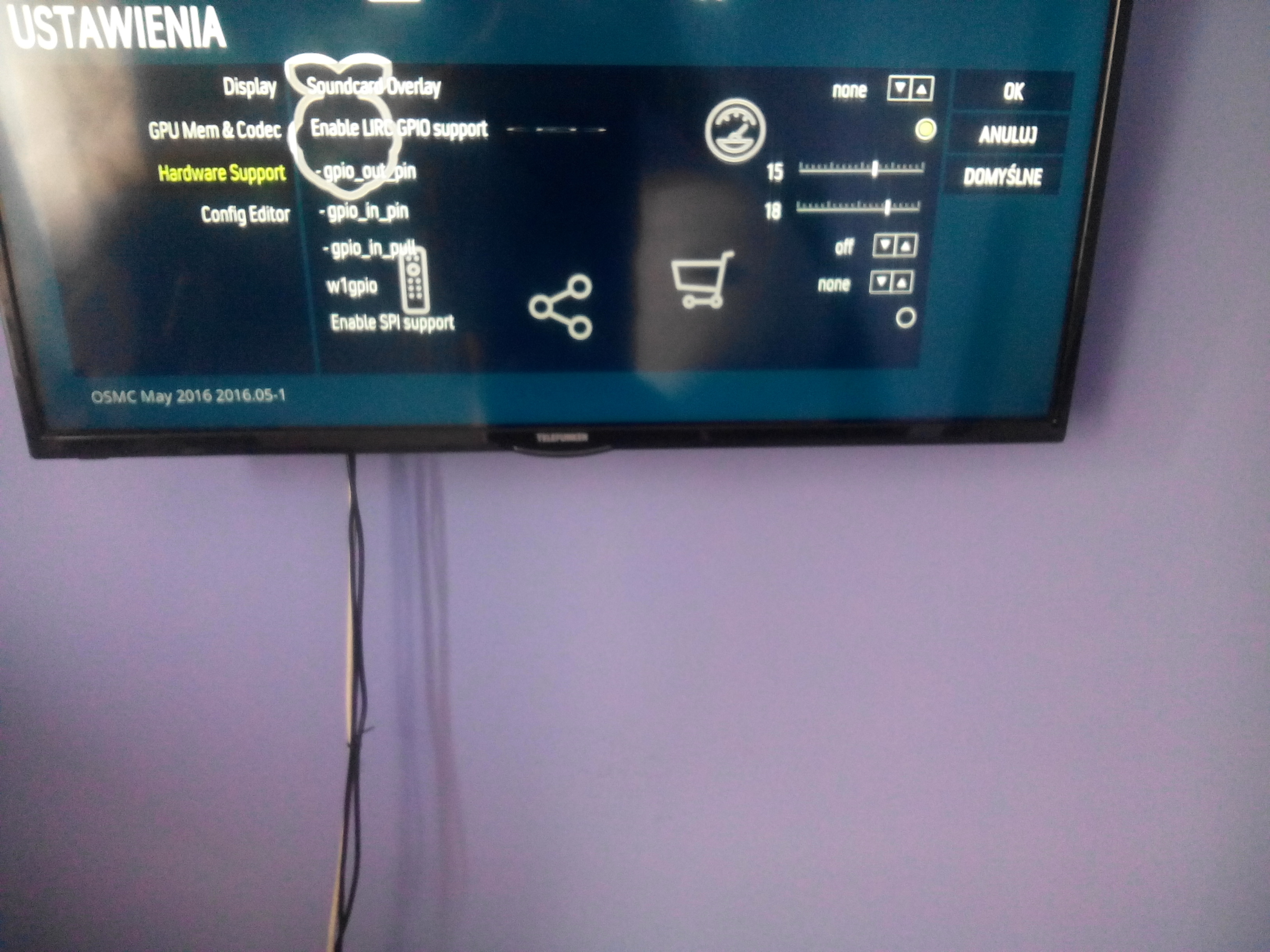

✨ Użytkownik zadał pytanie dotyczące podłączenia odbiornika IR do Raspberry Pi 3 z systemem OSMC, używając pilota Toshiba. Po wgraniu pliku lircd.conf i konfiguracji systemu, użytkownik miał problem z podłączeniem odbiornika do odpowiednich pinów GPIO. W odpowiedziach pojawiły się schematy podłączenia oraz sugestie dotyczące ustawień w pliku konfiguracyjnym. Użytkownik ostatecznie rozwiązał problem, zmieniając plik lircd.conf i aktywując odpowiedni model pilota w opcjach OSMC, jednak nadal miał trudności z przyciskiem wyłączania.
