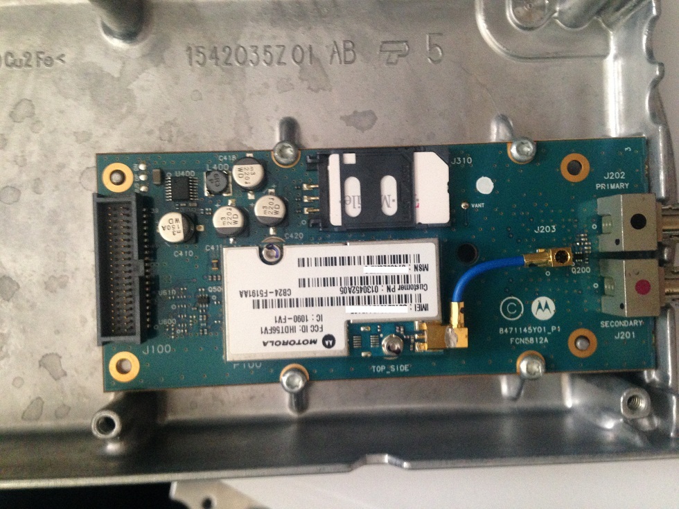

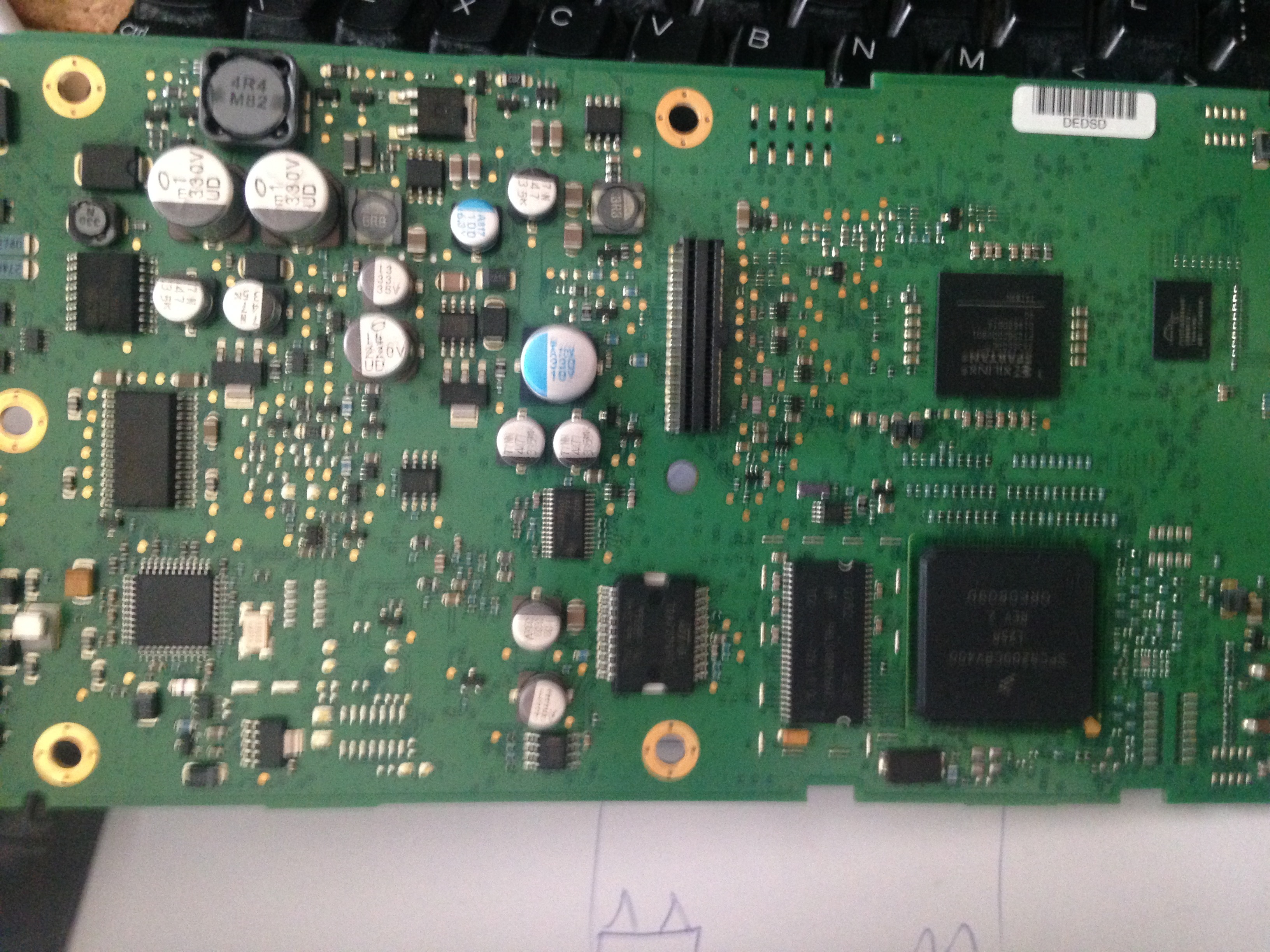

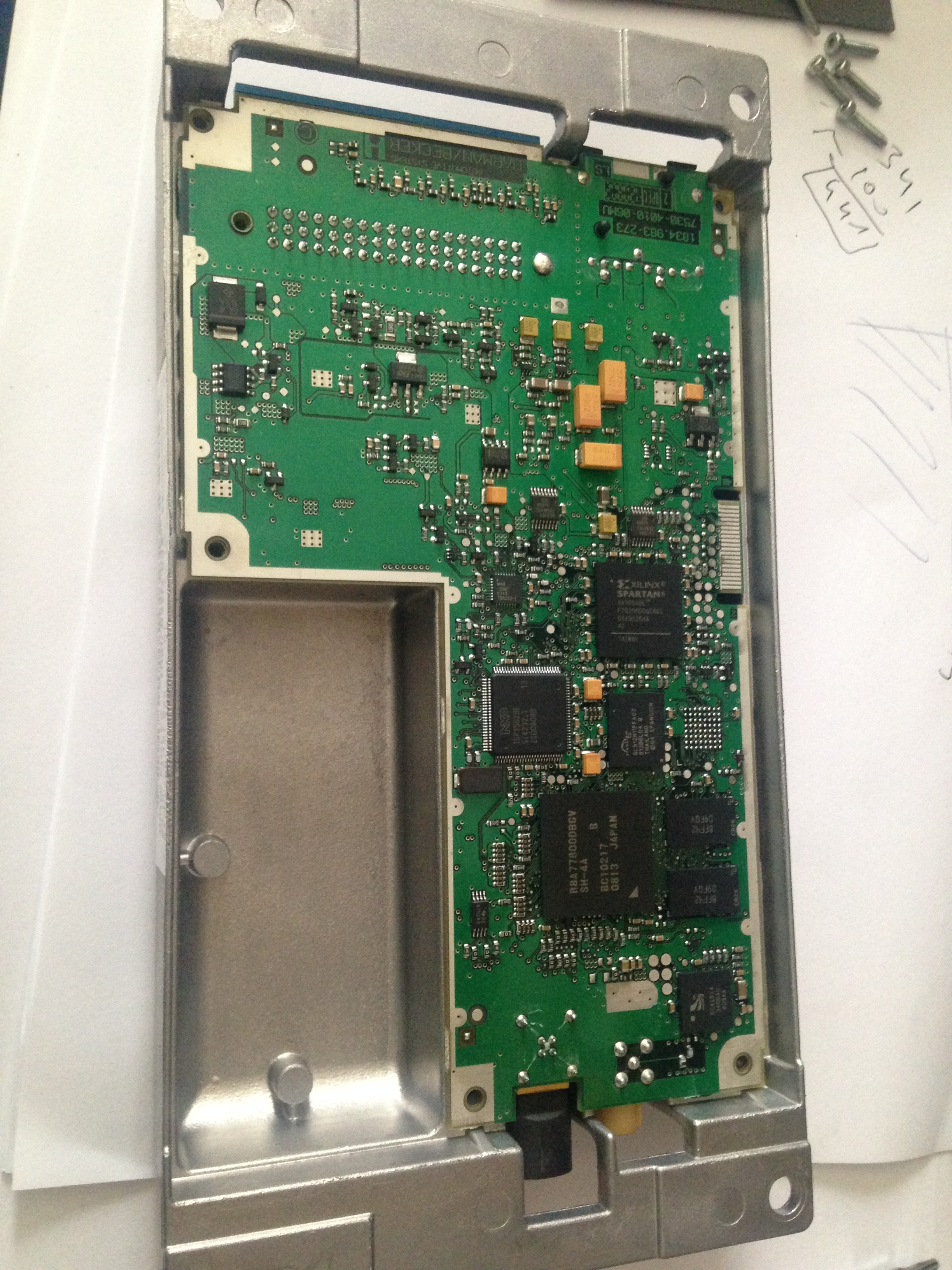

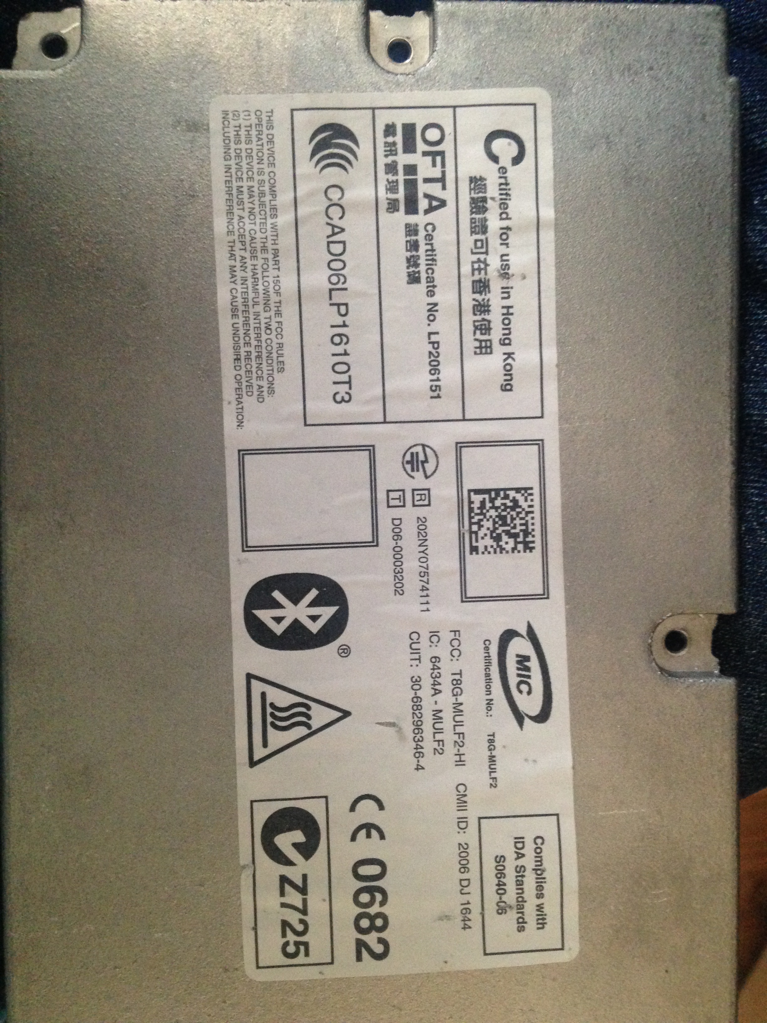

    problem typu auto postało w pełnym słońcu , po połączeniu telefonu do bluetooth auta - radio zamilkło
    wyczytałem ze to wina modułu i aby go sprawdzić należy wyjąć bezpiecznik nr26
    po wyjęciu - radio zagrało ale wycieraczka chodziła cały czas , po ponownym włożeniu bezpiecznika wszystko wróciło do normy
    rozebrałem moduły aby przeglądnąć czy wszystko gra
    - nie znalazlem przyczyny
    - uspokoiło się ale przyczyny nie znalazłem

    Może procesor lutowany w BGA zaczyna się odklejać. A może przypadkowy zwis całości.
