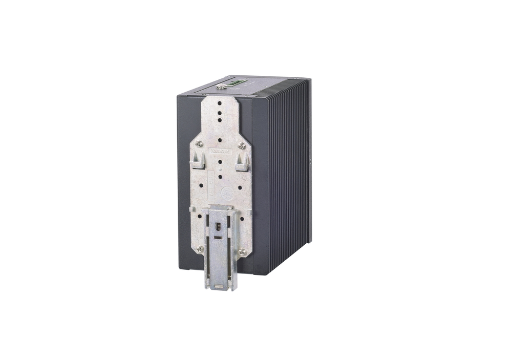

Firma Lanner zapowiedziała wprowadzenie do sprzedaży nowego, stworzonego z myślą o zastosowaniach przemysłowych, modelu komputera typu USFF o nazwie kodowej LEC-6032.
Sercem modelu LEC-6032 jest układ Atom E3845 firmy Intel integrujący w sobie, taktowany częstotliwością 1,91GHz, czterordzeniowy procesor x86-64 z, taktowanym częstotliwością 542 (793 w Trybie Turbo) MHz, procesorem graficznym Intel HD. Współczynnik TDP układu Atom E3845 wynosi 10W.
Model LEC-6032 sprzedawany będzie jako barebone bez fabrycznie zainstalowanego systemu operacyjnego. Użytkownik zainstalować będzie mógł jeden z systemów rodziny Windows, w tym Windows 7 Embedded lub jedną z dystrybucji systemu Linux opartych o jądro w wersji 2.6 lub nowszej. Na płycie głównej komputera znajdują się: pojedyncze gniazdo modułu SO-DIMM pamięci RAM typu DDR3L (maksymalnie 4GB) i pojedyncze złącze SATA (6Gbps). W obudowie komputera przewidziano miejsce do montażu pojedynczego dysku HDD/SSD w rozmiarze 2,5”.
Na przedniej ścianie obudowy komputera znajduje się: 5 portów RJ45, 3 porty USB (2 porty USB 3.0, 1 port USB 2.0) i 1 port UART (RS-232).
Wymiary komputera wynoszą około: 146 x 127 x 78 mm. Waga nie została podana. Komputer wymaga zasilania napięciem mieszczącym się w zakresie od 12 do 36 V. Typowy pobór mocy nie został podany. Dopuszczalny zakres temperatur pracy wynosi od -40 do 75 °C. Obudowa komputera umożliwia montaż na szynie DIN.
