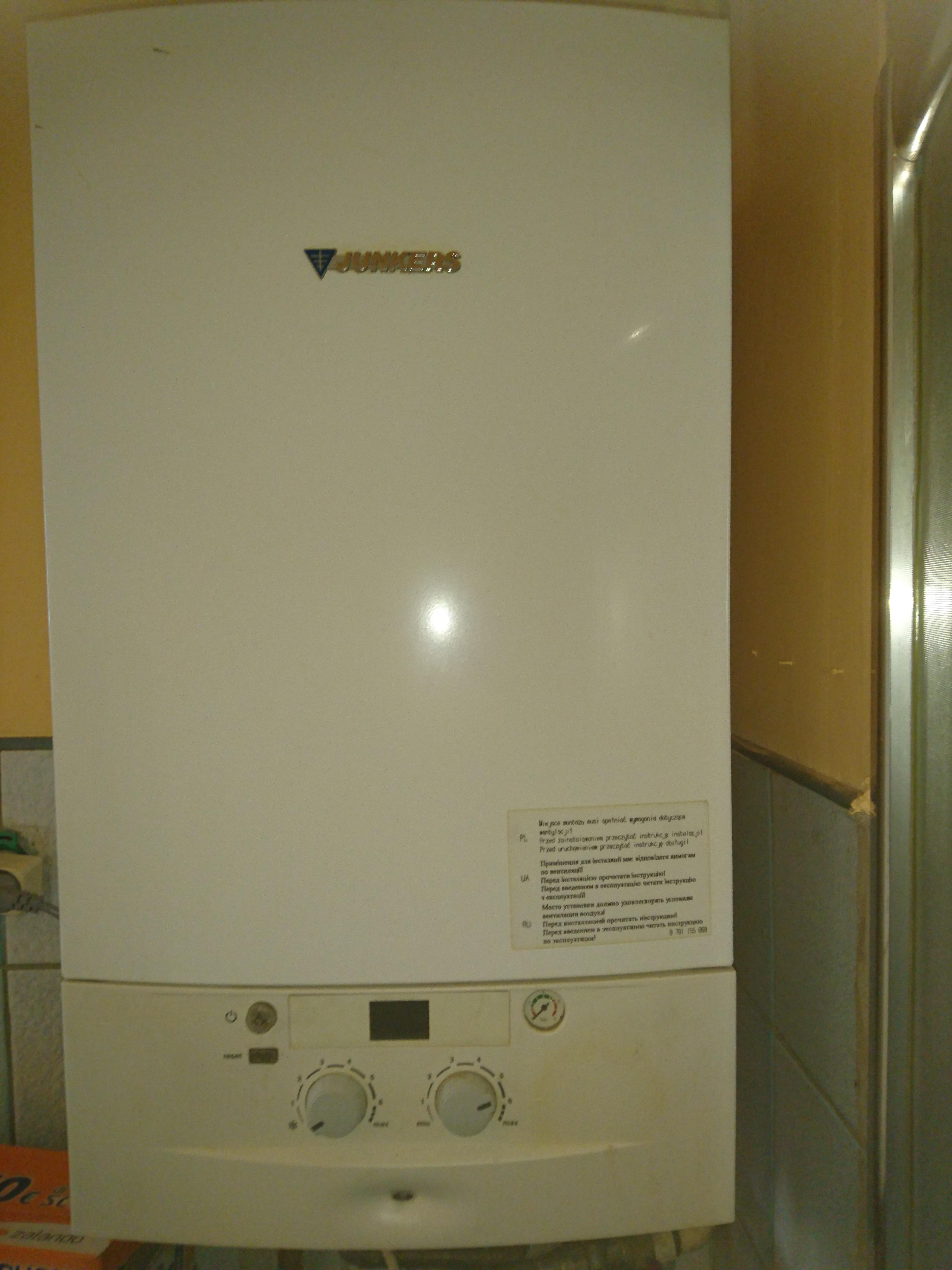

    Należy podać model urządzenia. Samo stwierdzenie że Junkers nie grzeje cw to tak jak samochód nie jedzie do przodu. Od wejścia Junkersa na rynek polski w 1993 mamy już setki urządzeń w który c.w. jest realizowana na różne sposoby.

    Gazowy kocioł wiszący Ceraclass model (ZW 14-2 DV KE 23) LUB (ZS 14-2 DV KE 23) nie posiada żadnej tabliczki znamionowej trudno określić który to jest model na książce serwisowej są podane dwa modele, w linku foto kotła

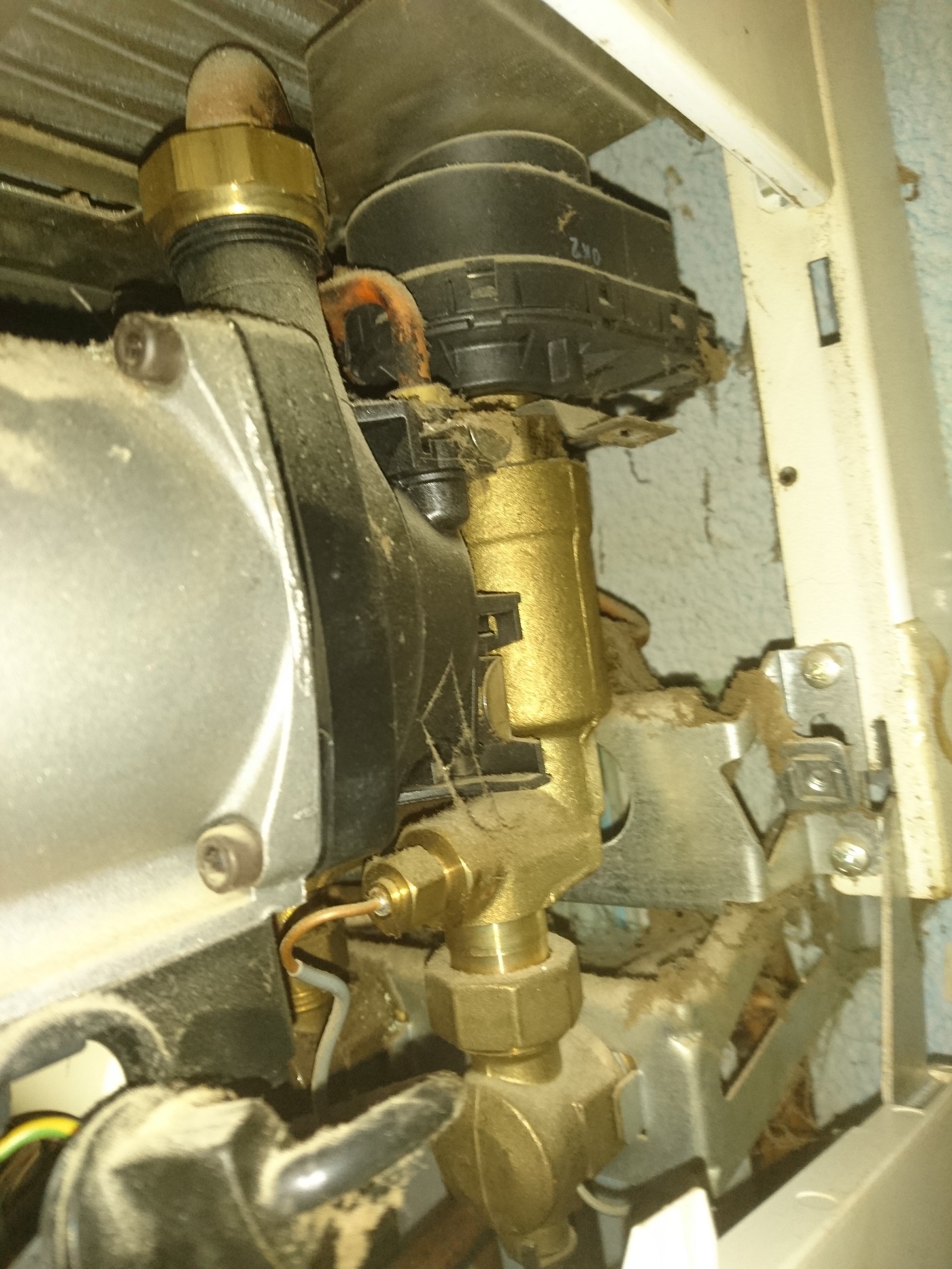

    Z tyłu na pompie jest coś czarnego na zdjęciu przy obudowie wydaje dźwięk jak by pstrykanie i lekko wyczuwalne grzanie a podziałka podczas pracy pieca waha się raz wierze ciśnienie raz maleje +- 2/3mm Junkers piec 2-funkcyjny - niestabilne grzanie wody, możliwy uszkodzony czujnik

    Jeżeli jest terkotanie, to wskazuje na złą pracę siłownika który znajduje się właśnie nad pompą...Dalej kocioł jest w trybie So Solar, dlatego będzie źle działał przy poborze c.w. Spróbuj nacisną reset w momencie pojawienia się na wyświetlaczu So, może się uda przejść na Normal No. Jeżeli nie, opis zmiany w instrukcji obsługi....Dalej kocioł do konserwacji na foto kołtuny kurzu, w takim stanie praca palnika i spalanie nie będą prawidłowe. Ponad to, zagrożenie podtrucia się czadem. Ciśnienie czarną rączką dopełnić do wymaganego. Jeżeli jest huśtawka, naczynie przeponowe do skontrolowania...Dalej za złą pracę na c.w. może odpowiadać czujnik temperatury na wylocie c.w...Dalej słaba pompa (puszka elektryczna na foto jest nie zamknięta) i wadliwa płyta główna....Ogólnie kocioł zaniedbany i do gruntownego przeglądu, niewykluczona naprawa.

    kocioł wyczyszczony na błysk, podmieniłem płytę główną okazała się wadliwa dziękuję za wskazówki i pomoc, mam płytę którą mogę oddać w pana ręce jeśli jest pan coś w stanie z niej wykorzystać dla siebie podeśle pozdrawiam.
