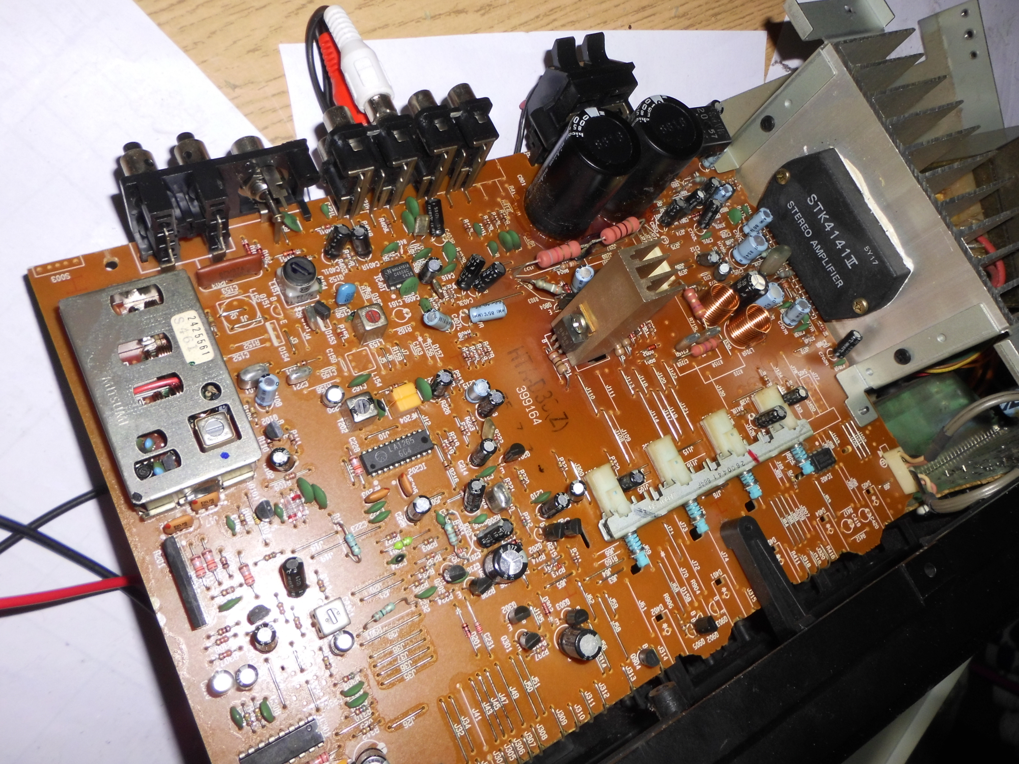

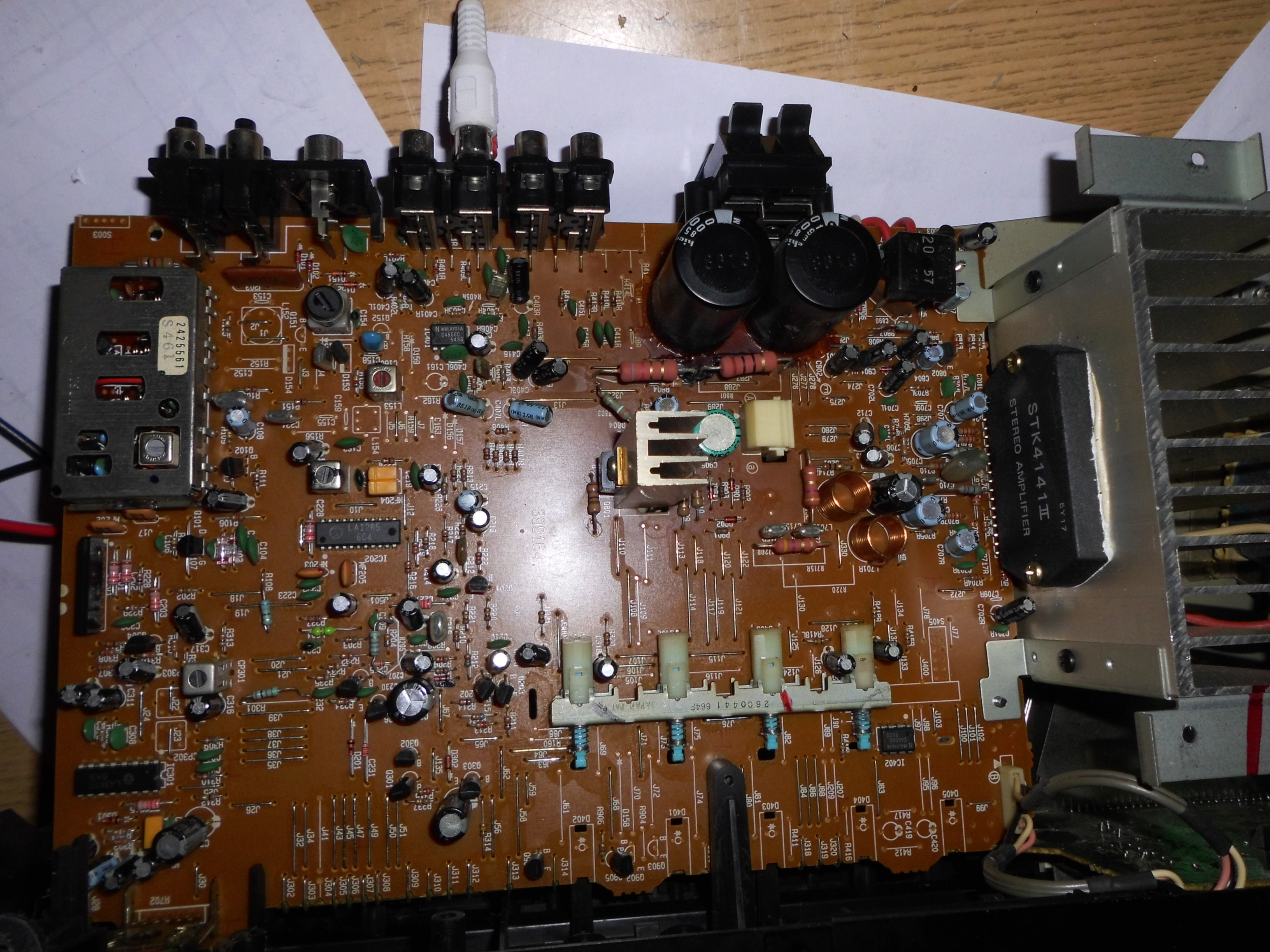

    Amplituner Hitachi hta d30 cicho gra i trzeszczy
    Oparty na STK4142 II 2x25W
    Sprzęt był martwy lecz okazało się że żarówka podświetlająca wyświetlacz nie świeciła się, Wzmacniacz gra ale cicho i trzeszczy bardzo niewyraźnie...
    Korektor dźwięku działa jak i balans prawo/lewo.
    Jak sprawdzić czy końcówka mocy jest 100% ok??
    • Amplituner Hitachi HTA D30 - cicho gra i trzeszczy, jak sprawdzić końcówkę mocy? IMG_0897.JPG (3.12 MB) Musisz być zalogowany, aby pobrać ten załącznik.
    • Amplituner Hitachi HTA D30 - cicho gra i trzeszczy, jak sprawdzić końcówkę mocy? IMG_0896.JPG (3.17 MB) Musisz być zalogowany, aby pobrać ten załącznik.

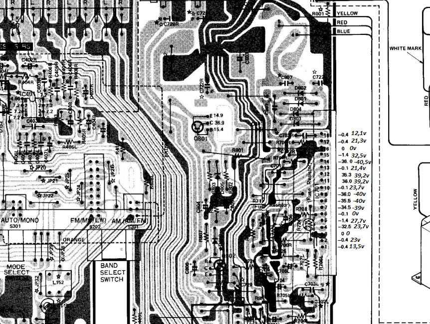

    Po próbach pomiarów wzmacniacz nie gra wcale i na wyjściu pokazało się napięcie 20v stałe
    Napięcia na układzie STK4142 II

    Stałe napięcie na wyjściu = spalona końcówka mocy.
    Hybryda d wymiany...
    Przed wlutowaniem nowej (może być z tej samej serii, ale większej mocy) sprawdź elementy w jej okolicy.

    A jeszcze jedno pytanie.. dlaczego wcześniej graly głosniki tylko tyle że cicho i z trrzaskami ?? Podczas pomiarów starałem się nic nie zwierac, i na drgi dzień p ponownej próbie właczenia sprzetu stałe napięcie??

    Co do sprawdzenia tego stałego napięcia to czemu jak ustawię multimetr na przemienne napięcie to pokazuje mi 50V?? A stałe 20V??

    Uszkodzona jest końcówka mocy STK
