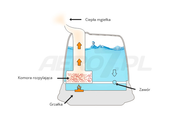

    Myślę, że grzałka o mocy tych 5-10 W powinna wystarczyć. Do tego zasilacz o odpowiedniej wydajności, jakieś zabezpieczenie ewentualnie, no i pojemnik z wodą... Ot, całe urządzenie.
    Oczywiście sama grzałka musi być umieszczona w dość cienkiej warstwie wody - po to aby umożliwić tejże wodzie wrzenie a przez to intensywne parowanie.
    Urządzenie z grubsza powinno wyglądać jak na załączonym rysunku. Grzałka ma być zanurzona w cienkiej warstwie wody, która ma nieustannie wrzeć emitując parę. Woda z głównego zbiornika ma dopływać na bieżąco uzupełniając ubytek wody z naczynia z grzałką. Moc grzałki może być nawet większa - a zasilać ją można z zasilacza regulowanego - co pozwoli dobrać wydajność urządzenia w zależności od potrzeb.

    rozek 69 napisał:
    Xantix czy ta cała komora rozpylajaca to coś skomplikowanego?
    Szczerze mówiąc to nie znam dokładnie szczegółów budowy takie ustrojstwa. Ale podejrzewam, że ta cała komora to po prostu płytkie naczynie z wodą w którym umieszczona jest grzałka - w naczyniu tym woda wrze uwalniając parę.
