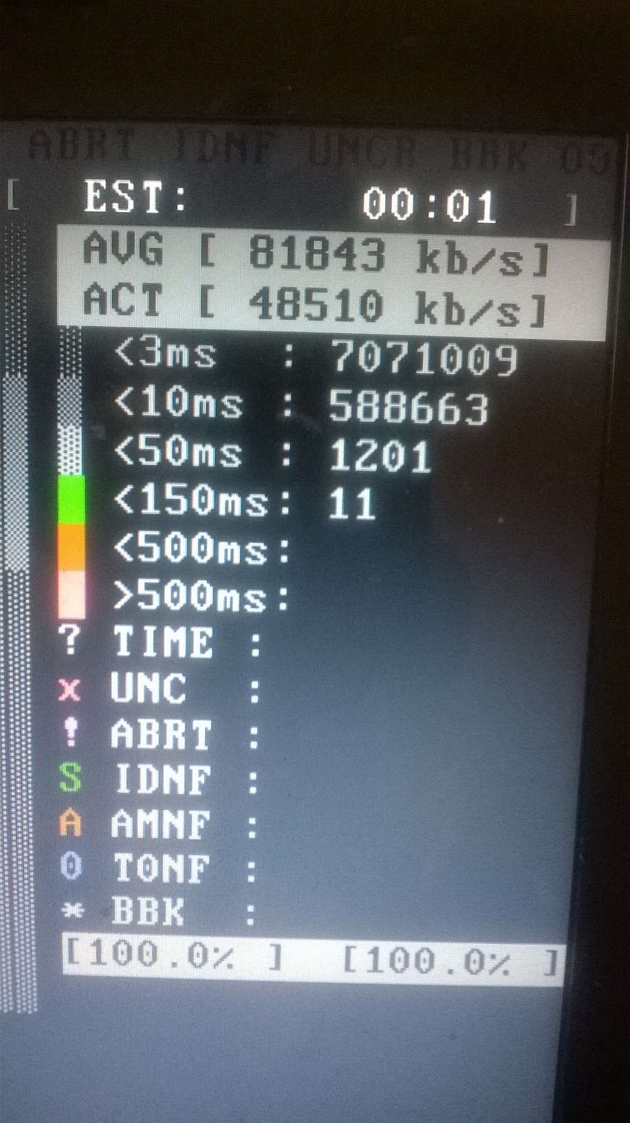

    Przepraszam minęło trochę czasu - urlop. Wróciłem do problemu, ale nie mogę nic zrobić. Nie wykrywa dysku twardego, Wrzucam screeny jako załączniki.
    • Lenovo Z580 - laptop działa wolno, przegrzewa się, czysta instalacja nie pomogła WP_20160703_002.jpg (416.88 KB) Musisz być zalogowany, aby pobrać ten załącznik.
    • Lenovo Z580 - laptop działa wolno, przegrzewa się, czysta instalacja nie pomogła WP_20160703_001.jpg (404.98 KB) Musisz być zalogowany, aby pobrać ten załącznik.
  • #7 15784713
    RADU23
    Posty: 20718
    Pomógł: 2427
    Ocena: 1730
    Jest napisane "SLAVE DEVICES NOT SUPPORTED".
    MHDD pracuje z dyskami ustawionymi na MASTER.
  • #8 15785232
    Rafalew1111
    Posty: 35
    Ocena: 2
    ok. więc w laptopie to nie problem slave'a. Trzeba było przełączyć w biosie kontroler sata z ahci na compatybile. Udało się. Ale wyniki są w normie.

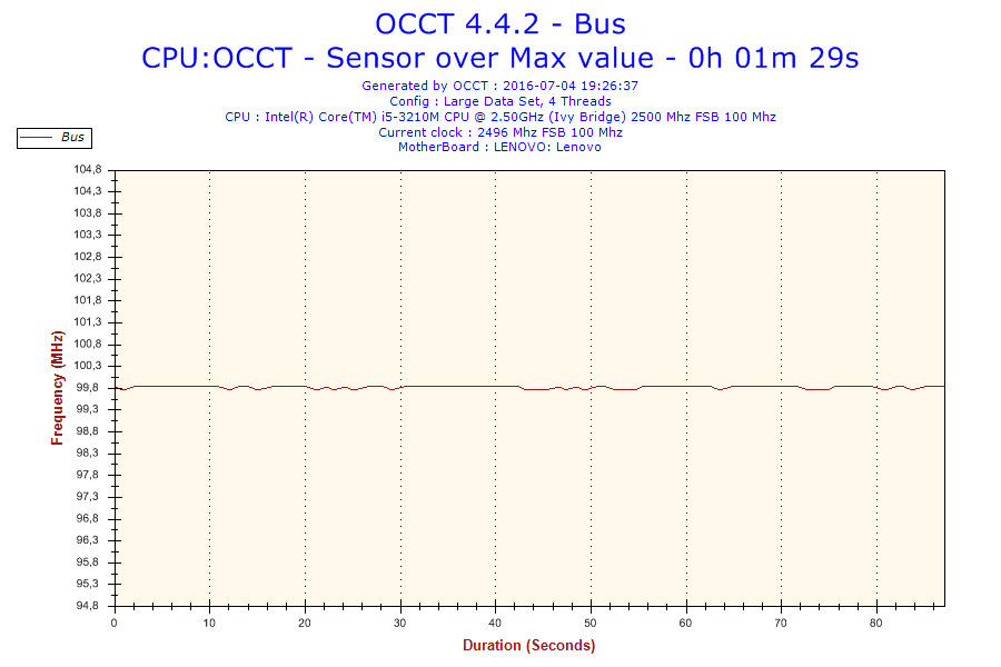

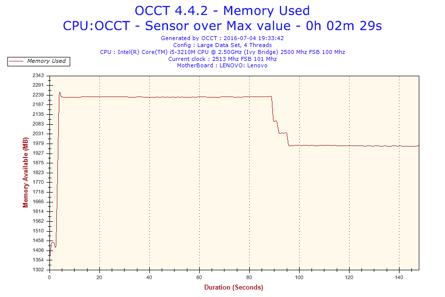

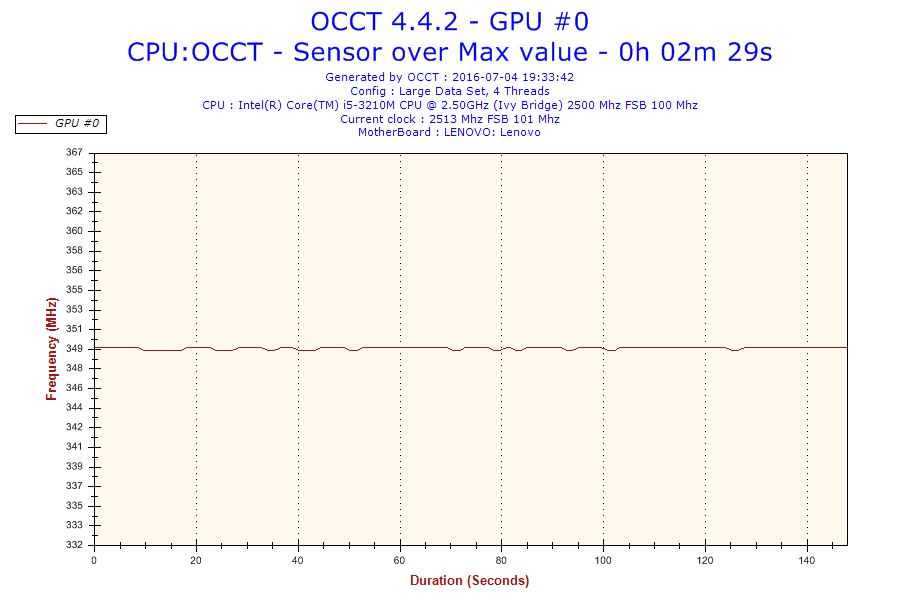

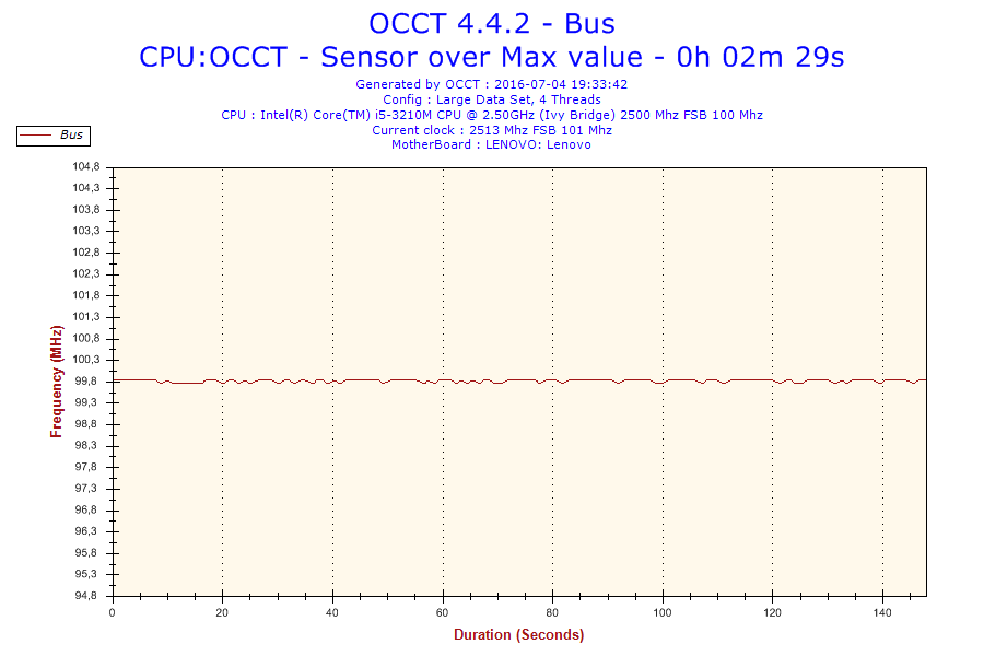

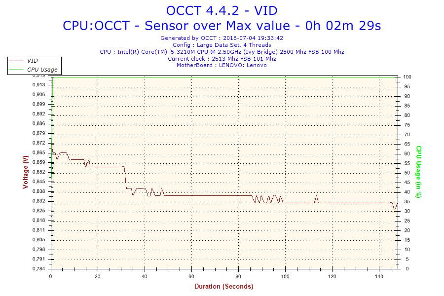

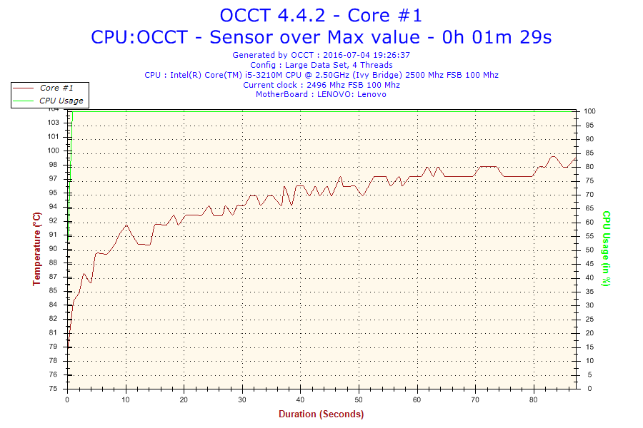

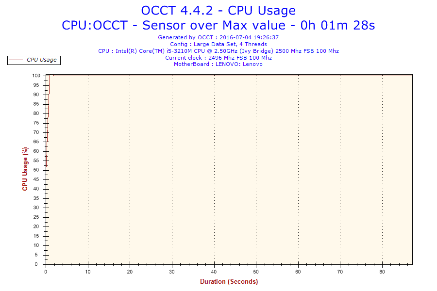

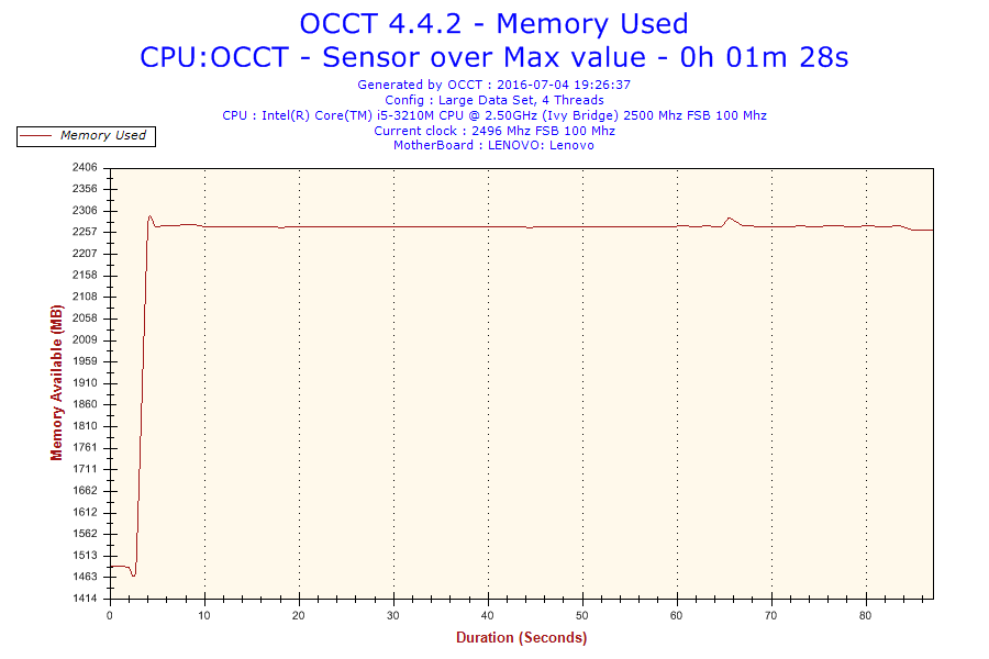

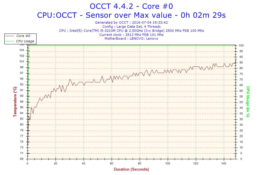

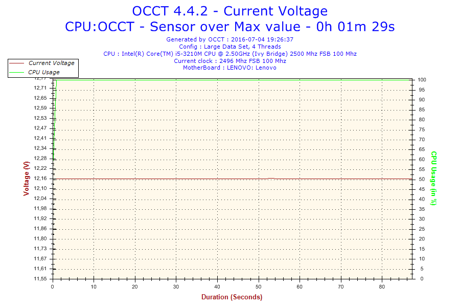

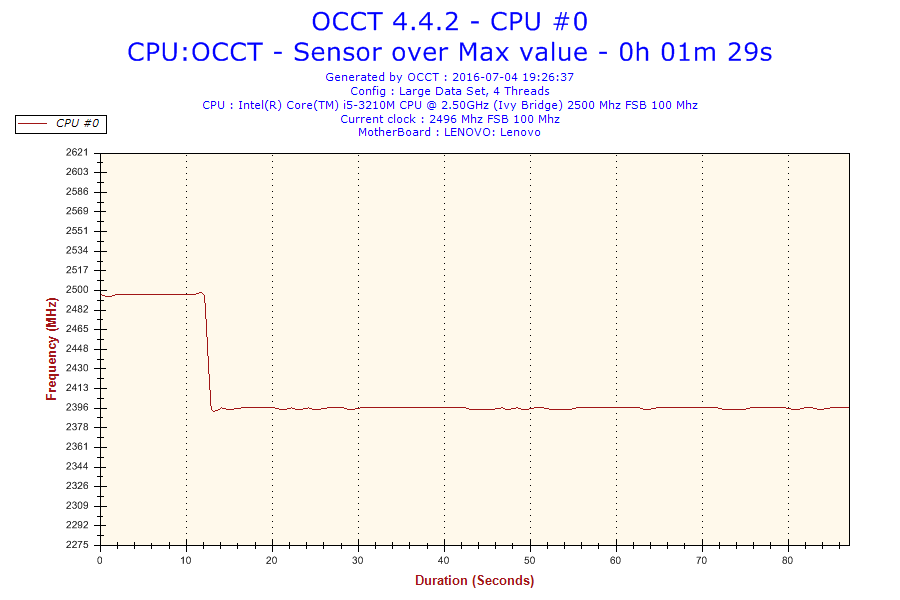

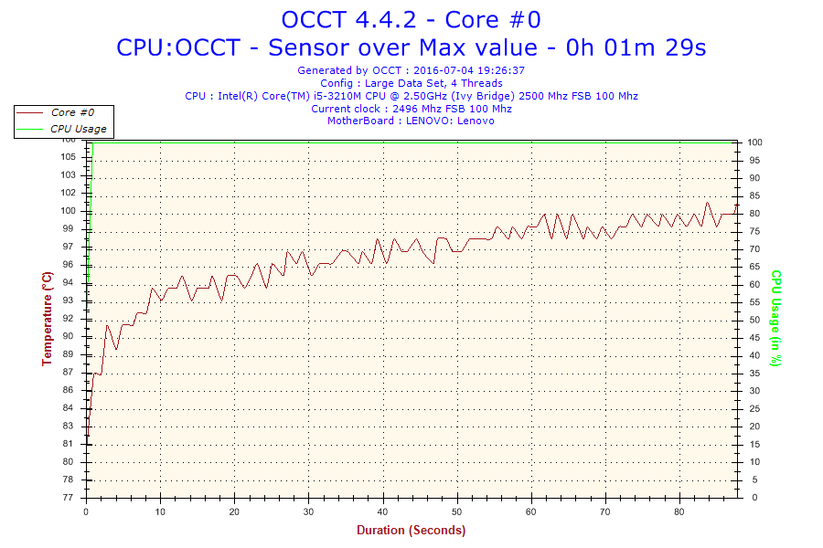

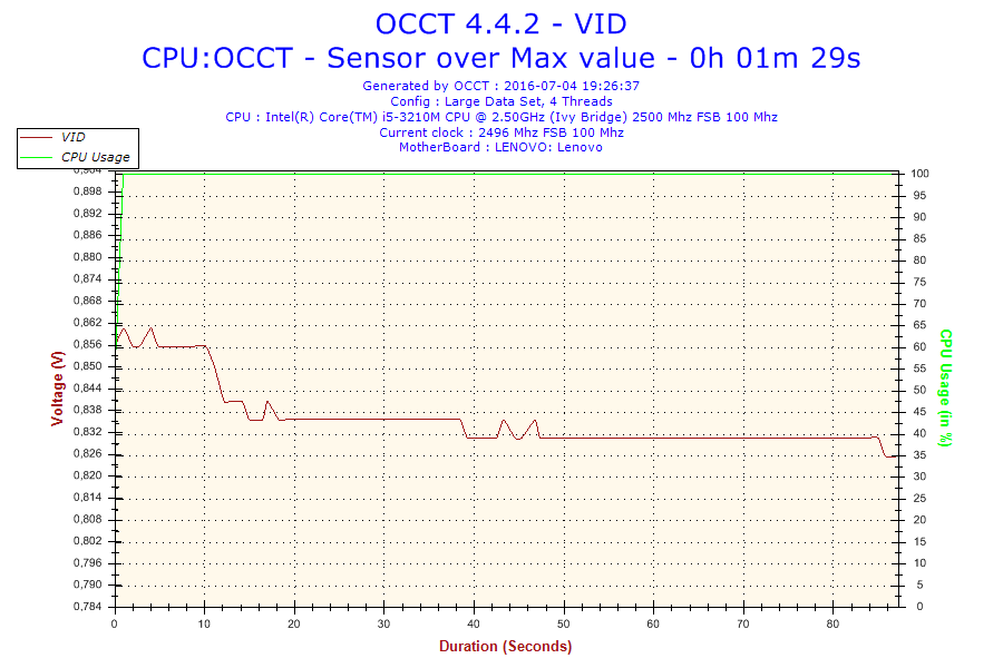

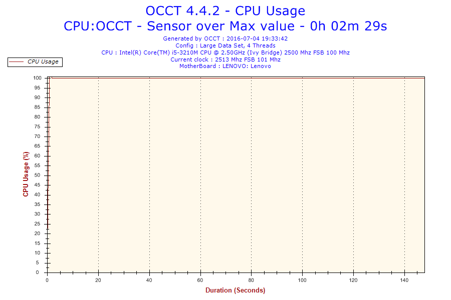

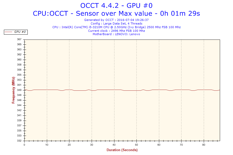

    Zrobiłem testy occt. Temp. procesora ustawiłem na max 99 stopni.
    Najpierw prawie godzinę chodziło cpuCPU: linpack do przekroczenia temp.
    Potem puściłem cpuCPU:occt. Dwa razy po kilku minutach przekraczało max. temp.
    Wrzucam zrzuty (w załącznikach)

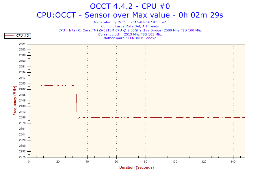

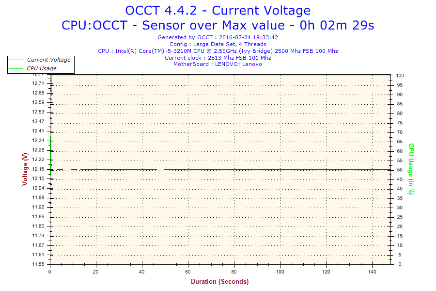

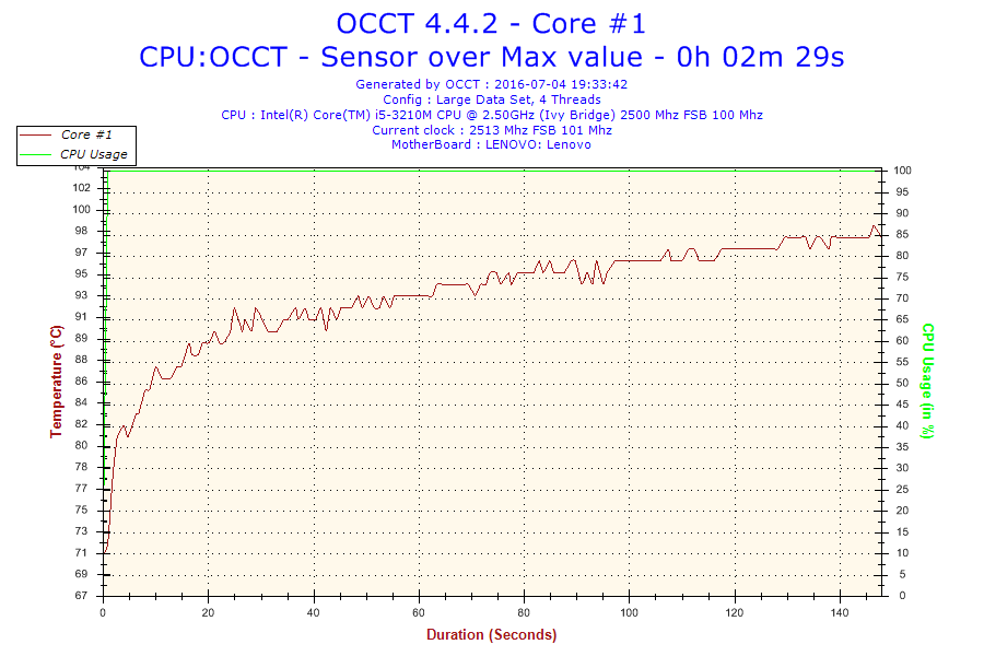

    EDIT
    Trzecie podejście.
    NIe wiem, czy na coś powinienem zwrócić uwagę poza temp. Jeśli tak, proszę o podpowiedź.
    Czy uważacie, że to temp odpowiada za te problemy?
    Mnie niepokoi, że nawet przy włączaniu nie radzi sobie z procesami, a wtedy jest zimny - tak jakby procesor był jednordzeniowy - gorzej niż na moim starym celeronie...
    Posty scaliłem. RADU23
    EDIT

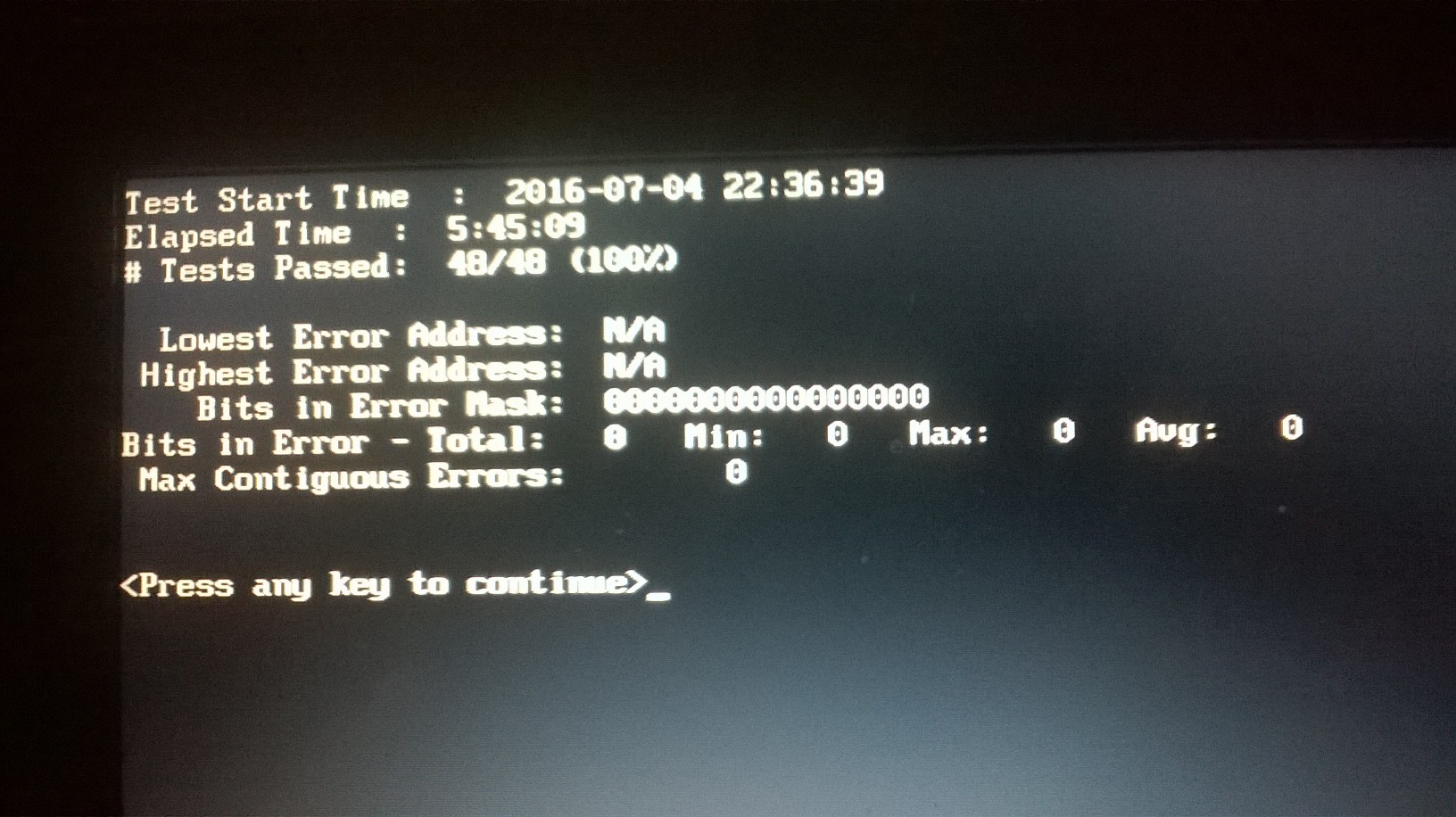

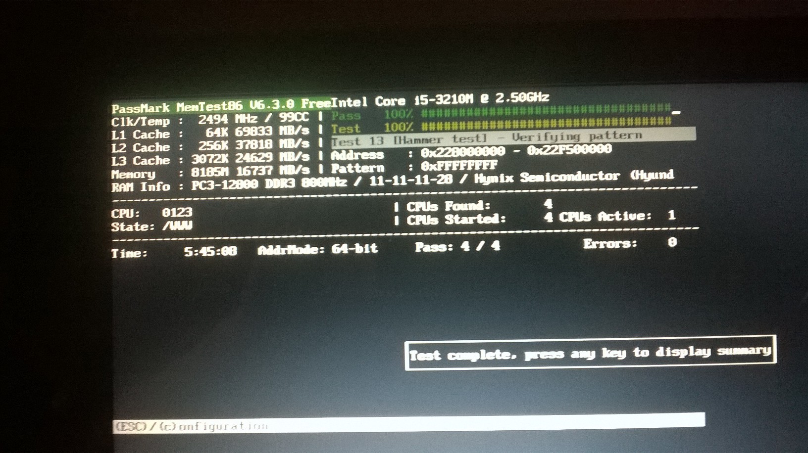

    A w nocy chodził memtest. Zrzuty niżej - błędów 0.
    Podsumowując - czy sądzicie, że to problem przegrzewania czy szukać dalej przyczyny. Niepokoi mnie, tak jak już pisałem, że nawet po włączeniu nie radzi sobie z wieloma zadaniami (a nie zdązy się przegrzać jeszcze tak szybko).

    • Lenovo Z580 - laptop działa wolno, przegrzewa się, czysta instalacja nie pomogła 2016-07-04-19h22-Voltage-VID.png (36.69 KB) Musisz być zalogowany, aby pobrać ten załącznik.
    • Lenovo Z580 - laptop działa wolno, przegrzewa się, czysta instalacja nie pomogła 2016-07-04-19h22-Voltage-Current Voltage.png (34.49 KB) Musisz być zalogowany, aby pobrać ten załącznik.
    • Lenovo Z580 - laptop działa wolno, przegrzewa się, czysta instalacja nie pomogła 2016-07-04-19h22-Temperature-Core #1.png (43.54 KB) Musisz być zalogowany, aby pobrać ten załącznik.
    • Lenovo Z580 - laptop działa wolno, przegrzewa się, czysta instalacja nie pomogła 2016-07-04-19h22-Memory Usage-Memory Used.png (28.04 KB) Musisz być zalogowany, aby pobrać ten załącznik.
    • Lenovo Z580 - laptop działa wolno, przegrzewa się, czysta instalacja nie pomogła 2016-07-04-19h22-Temperature-Core #0.png (49.06 KB) Musisz być zalogowany, aby pobrać ten załącznik.
    • Lenovo Z580 - laptop działa wolno, przegrzewa się, czysta instalacja nie pomogła 2016-07-04-19h22-Frequency-GPU #0.png (31.74 KB) Musisz być zalogowany, aby pobrać ten załącznik.
    • Lenovo Z580 - laptop działa wolno, przegrzewa się, czysta instalacja nie pomogła 2016-07-04-19h22-Frequency-CPU #0.png (26.98 KB) Musisz być zalogowany, aby pobrać ten załącznik.
    • Lenovo Z580 - laptop działa wolno, przegrzewa się, czysta instalacja nie pomogła 2016-07-04-19h22-Frequency-Bus.png (26.53 KB) Musisz być zalogowany, aby pobrać ten załącznik.
    • Lenovo Z580 - laptop działa wolno, przegrzewa się, czysta instalacja nie pomogła 2016-07-04-19h22-CpuUsage-CPU Usage.png (28.03 KB) Musisz być zalogowany, aby pobrać ten załącznik.
  • #12 15787738
    marcin878787
    Posty: 504
    Pomógł: 39
    Ocena: 33
    Sprzęt ( cpu ) się ewidentnie przegrzewa i to nie podlega jakiejkolwiek wątpliwości. A więc trzeba go porządnie wyczyścić + wymiana past / termopadów.
    Trzeba to zrobić, aby wykluczyć przegrzewanie jako przyczynę problemu.
