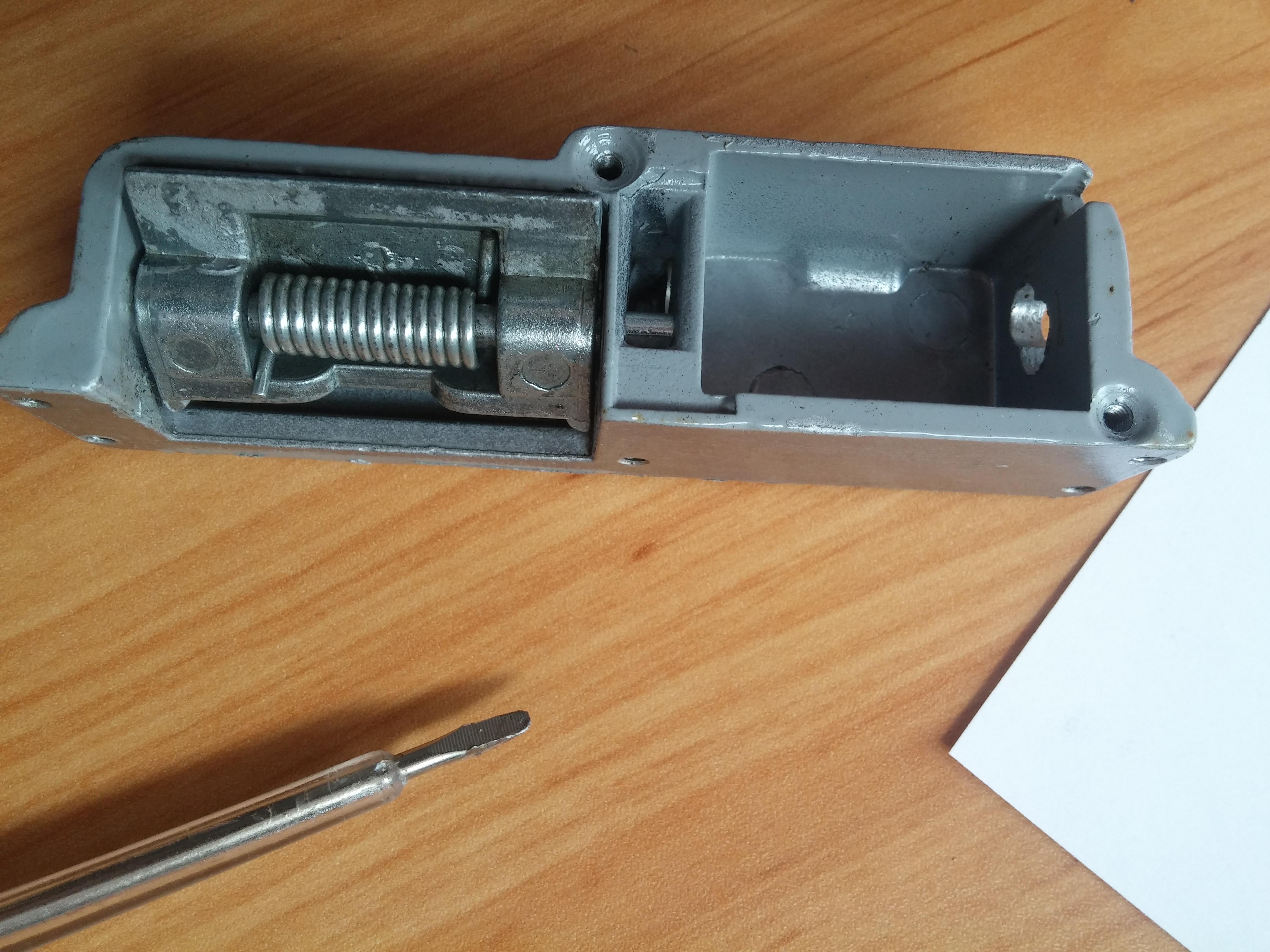

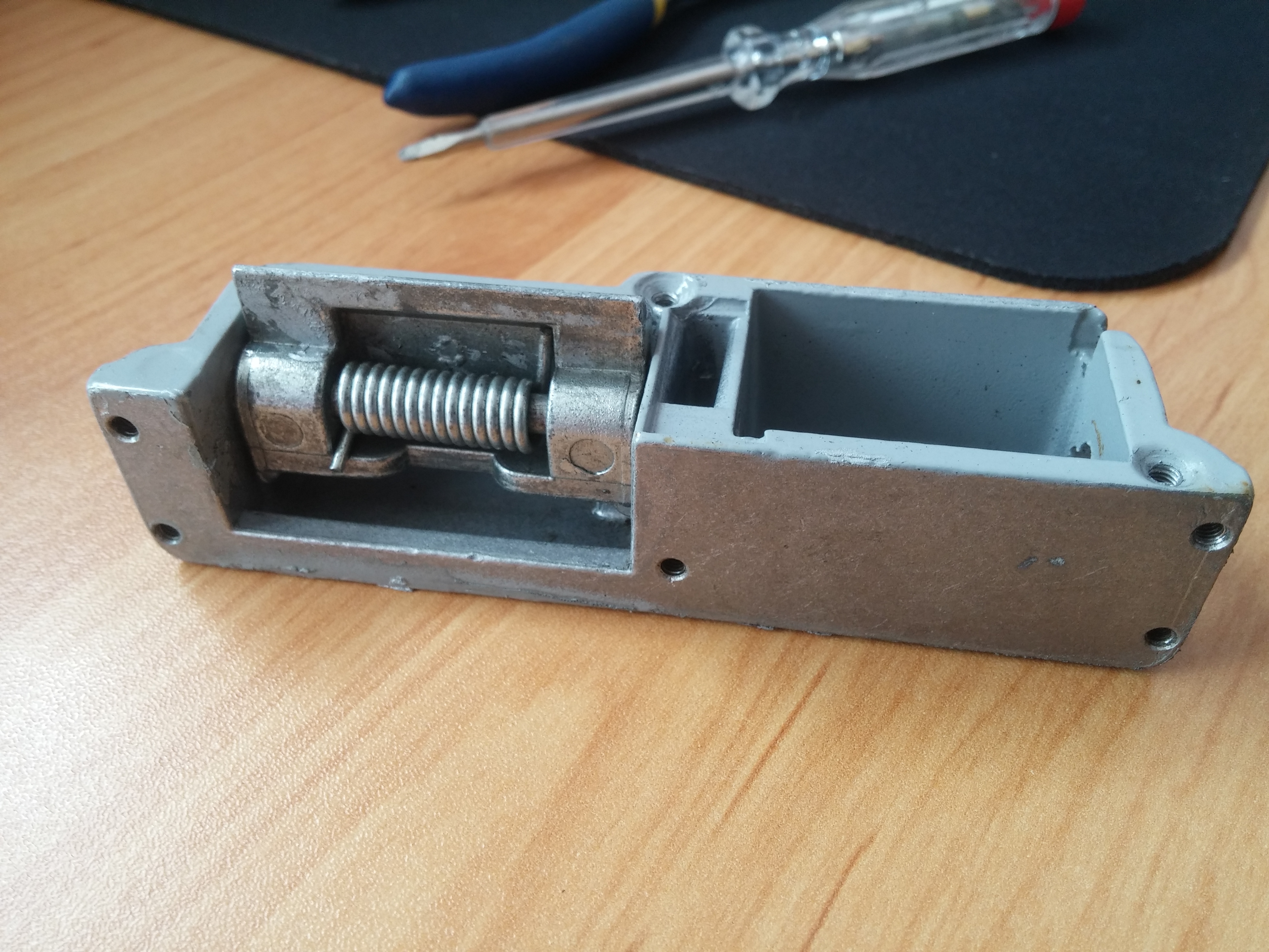

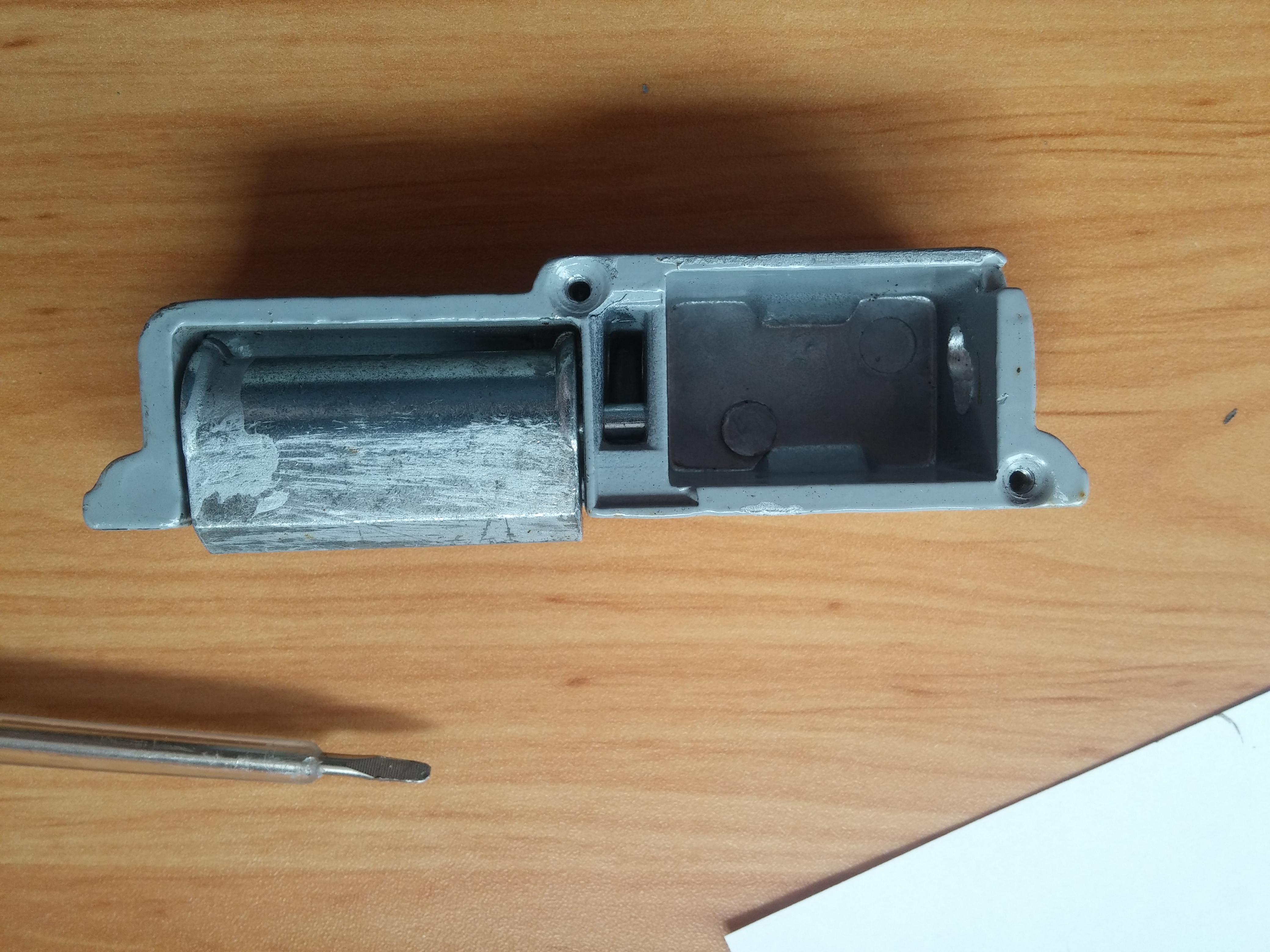

    Mam pewien problem. Posiadam elektrozaczep typu R3 (przynajmniej tak mi się wydaje), który do pewnego czasu nie działał w ogóle. Rozebrałem go, przeczyściłem i zaczął pracować PRAWIE poprawnie. Po podaniu napięcia cewka działa prawidłowo i zwalnia mechanizm blokujący zapadkę i można otworzyć furtkę. Po zdjęciu napięcia mechanizm wraca na swoje miejsce, ale zapadka już nie, co skutkuje cały czas otwartą furtką :( Na zdjęciach poniżej widać zapadkę ze sprężyną, która (jak się domyślam) powinna być właśnie odpowiedzialna za powrót zapadki, ale nie bardzo widzę jakby to miało działać...

    To jest elektrozaczep R2 prawy: http://tinyurl.com/gtgqqa8
    Masz złamaną zapadkę (sprężynę) powrotu. Kup nowy i nie baw się w regenerację starego.
