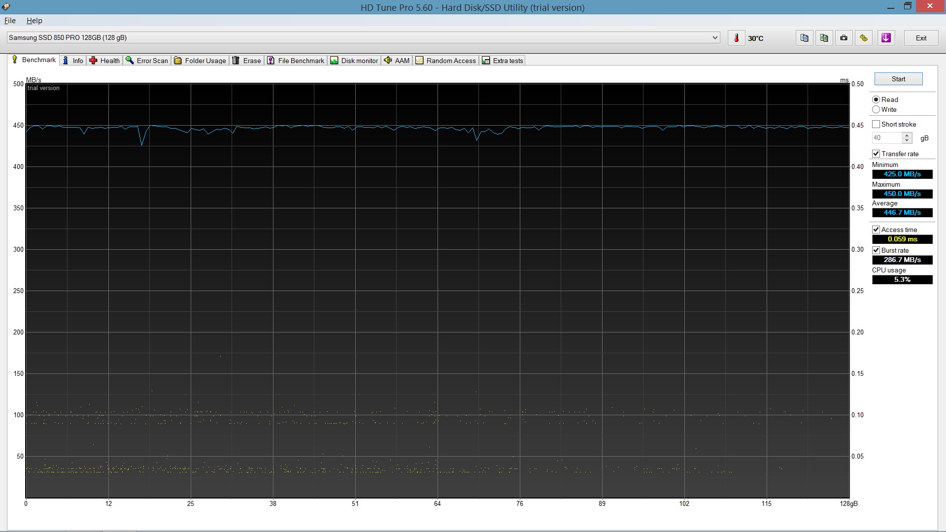

    Witam. Tak jak na obrazku mam problem z moim dyskiem ssd.
    Zwolnil do predkosci widocznych na obrazku.
    Dodam ze dysk mam od prawie 2 lat i zawsze chodzil na maksymalnych obrotach. Czyli odczyt prawie 550 mb/s i zapis prawie 470.
    Od ponad
    2 tygodni zwolnil jak widac i nie wiem co moze byc przyczyna.
    Moj laptop to Dell inspiron 15r 5537 z windows 8.1 64bit.
    Dziekuje i czekam na jakiekolwiek wskazowki :)

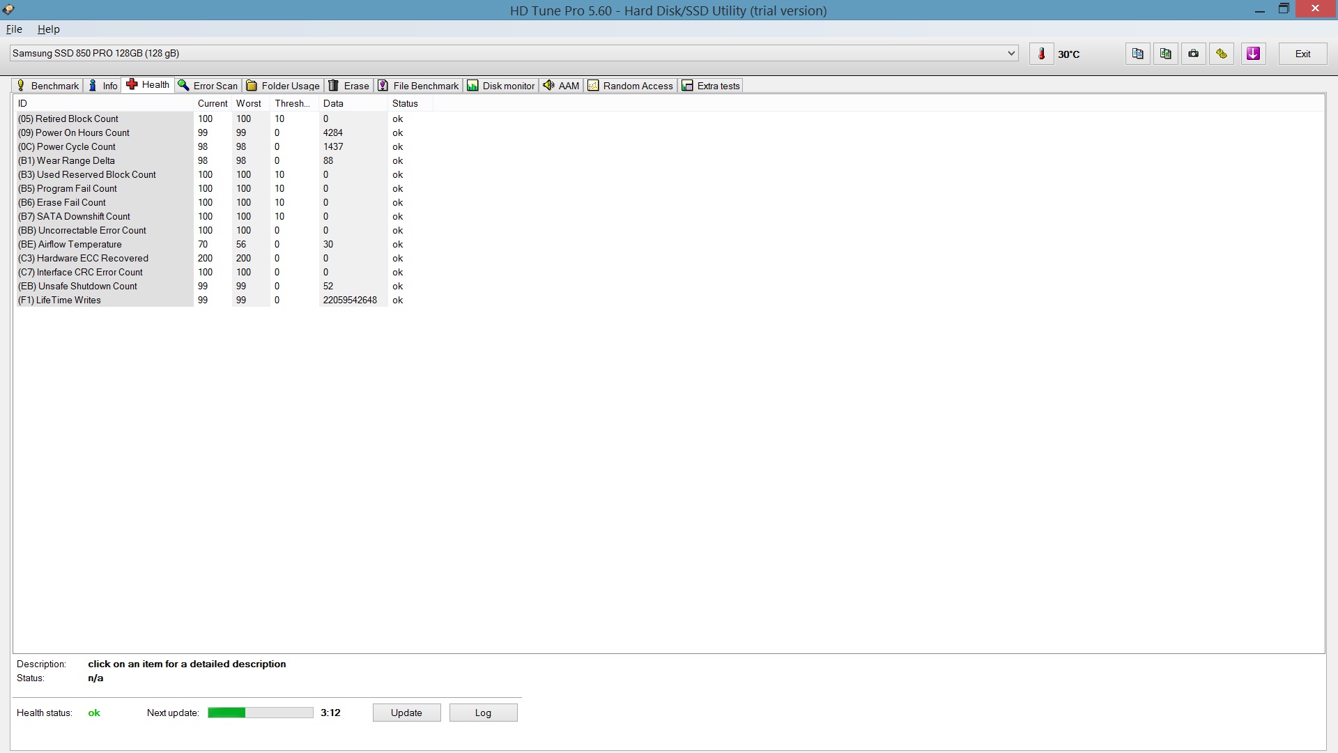

    Przedstaw jeszcze SMART.

    Robiłeś jakieś benchmarki np. programem HD Tune aby sprawdzić jaką wydajność ma faktycznie dysk? Sprawdź na stronie producenta czy nie ma żadnych aktualizacji ;) dysk może też być zapełniony czy coś.. z tego co się orientuję dysk potrzebuje jakieś 10% wolnego miejsca żeby normalnie funkcjonował. Możesz spróbować wymusić TRIM w Windows.

    Daj też dane z hd tune lub crystaldiska abysmy widzieli stan dysku.

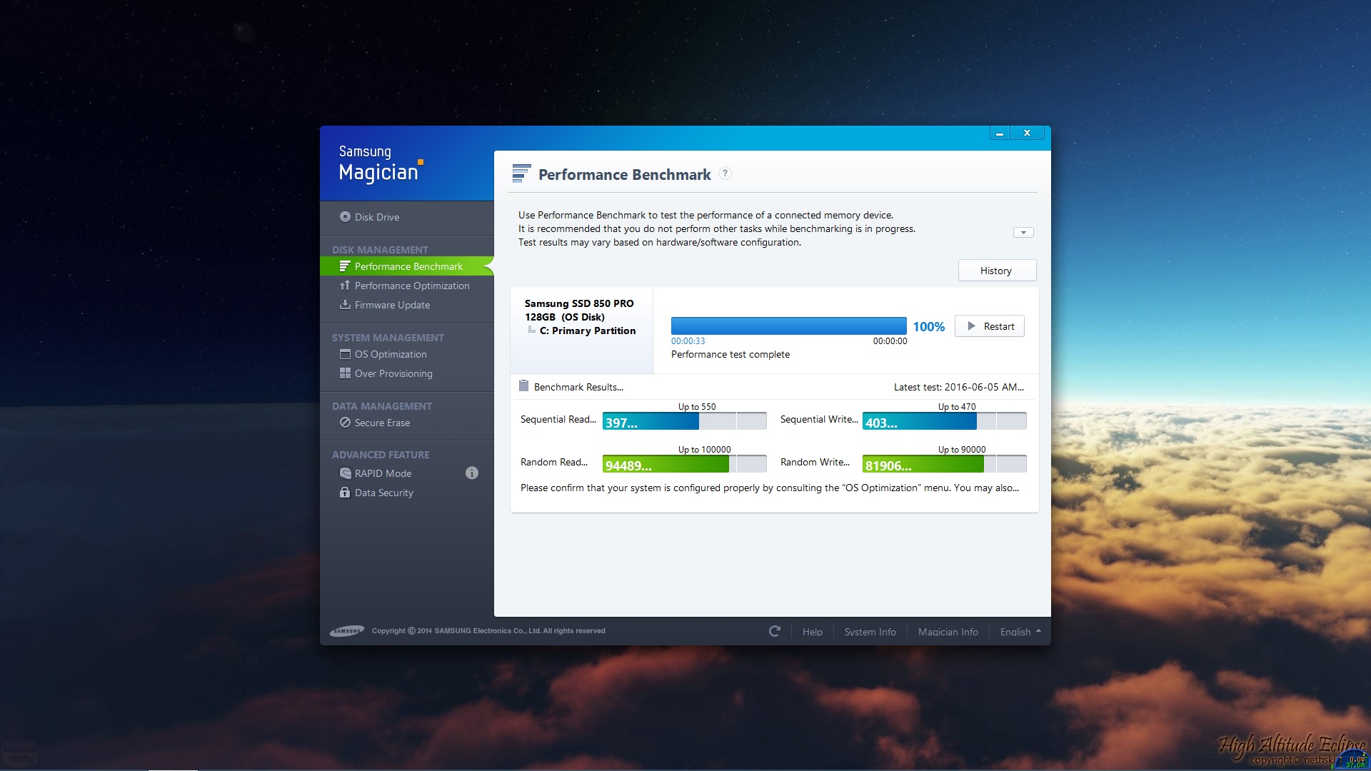

    Samsung SSD 850 Pro w Dell Inspiron 15R 5537 - spadek prędkości po 2 latach Samsung SSD 850 Pro w Dell Inspiron 15R 5537 - spadek prędkości po 2 latach
    Zrobilem benchamrk hd tune. Jednak predkosci te same. Zadnych bledow nie ma.
    Sprobuje zrobic to co Karolcia napisala choc przyznam ze nic nie rozumiem z tego co napisala.

    Dzieki wielkie za opmoc ale poradzilem sobie z problemem za pomoca formatu calego dysku i postawienia nowego systemu od nowa. Teraz smiga jak ta lala.
    Wiem ze pomysl troche glupi ale ja tak robie zawsze jak mam jakis problem :)
