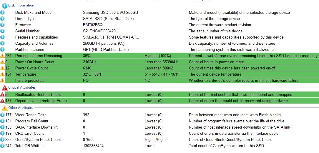

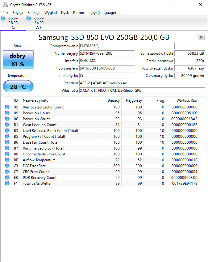

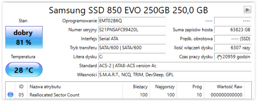

Reszta jest w porządku. Dysk odnotowuje dużo zaników napięcie, odnotował też jeden błąd CRC. Ale to parametry informacyjne tylko, nie oznaczają błędu.
Jeśli chodzi o SSD i tak nie warto oceniać za bardzo stanu dysku po SMART. Dysk ze sprawnym SMART nie sugerującym możliwego końca też jest w stanie zrobić psikusa.
Program pokazał dokładnie te same dane co Crystal (chociaż nawet nie pokazał wszystkich, Crystal pokazał ich więcej i pokazał je bardziej szczegółowo wraz z wartościami znormalizowanymi) - więc stan dysku nadal jest dobry, również oceniając według tego narzędzia.
