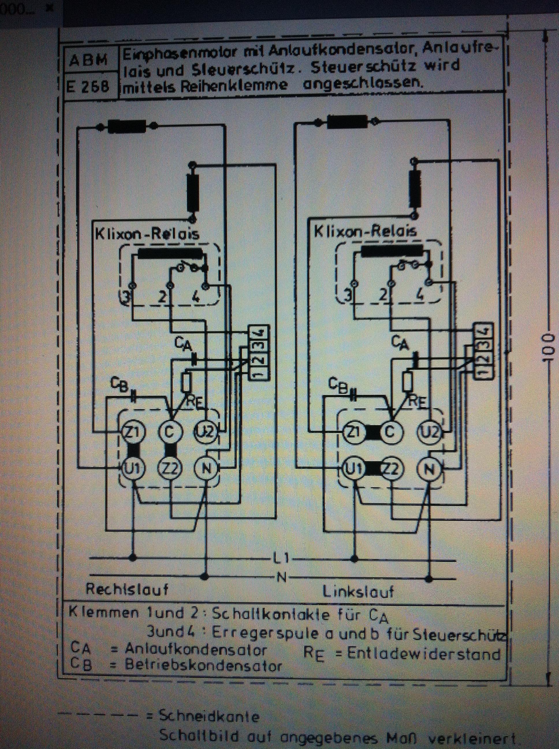

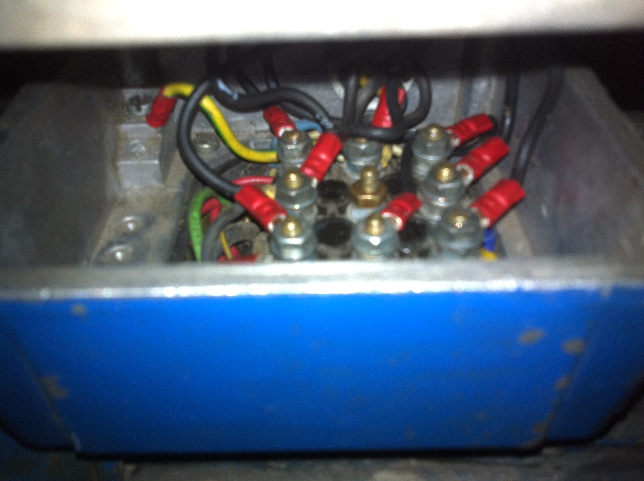

    Witam, poszukuję schematu do silnika jednofazowego z dwoma kondensatorami (rozruch, praca), jak na zdjęciu. Praca przód, tył. Z góry dziękuję za pomoc

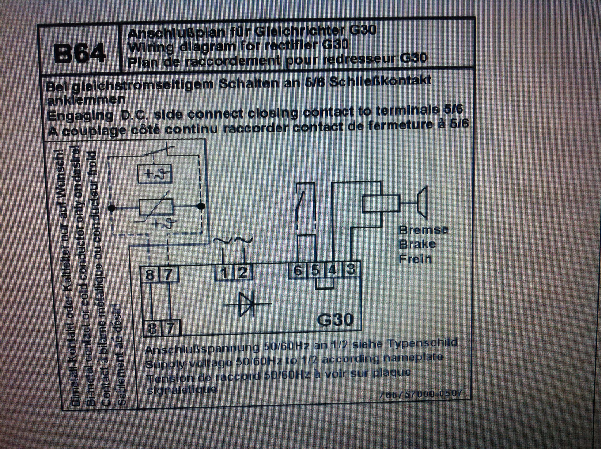

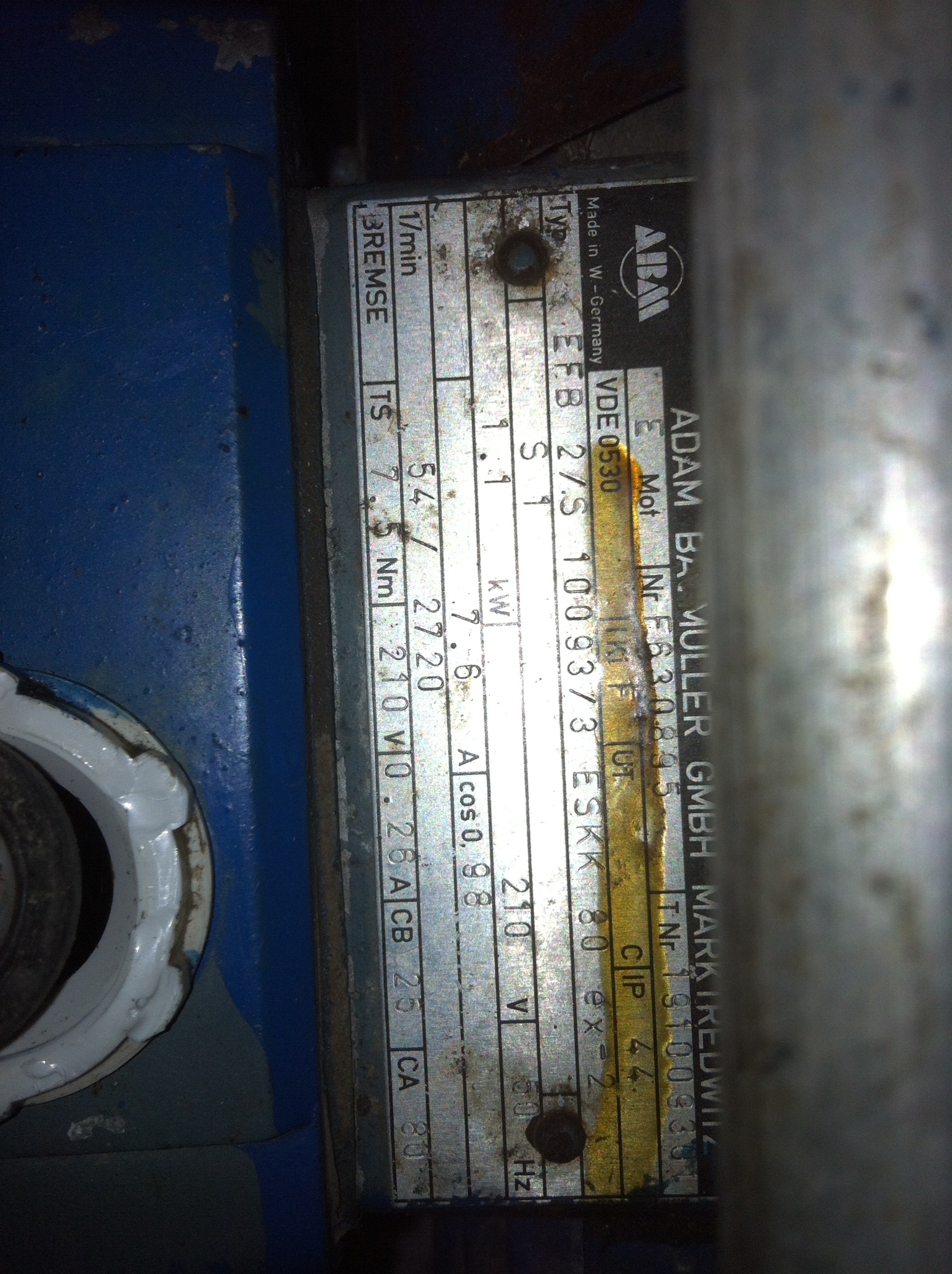

    Witam. Pytanie czy to jest silnik z przekładnią redukcyjną oraz wbudowanym hamulcem ?

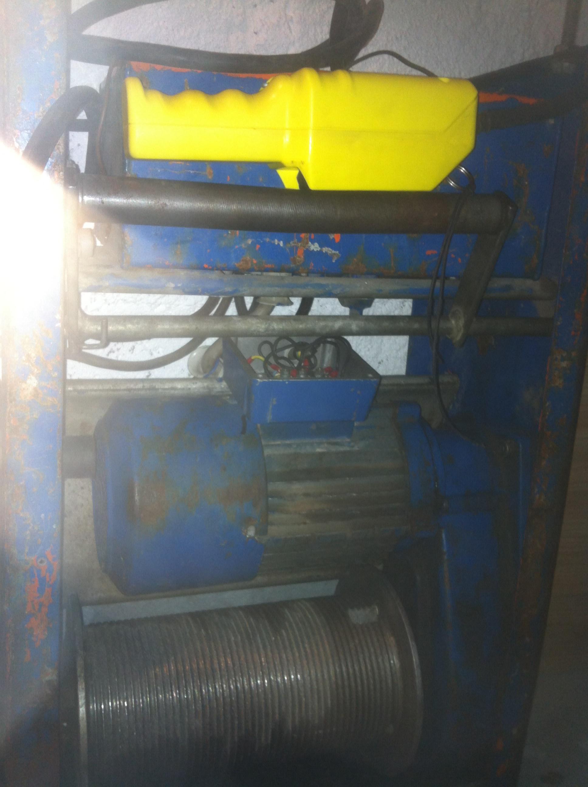

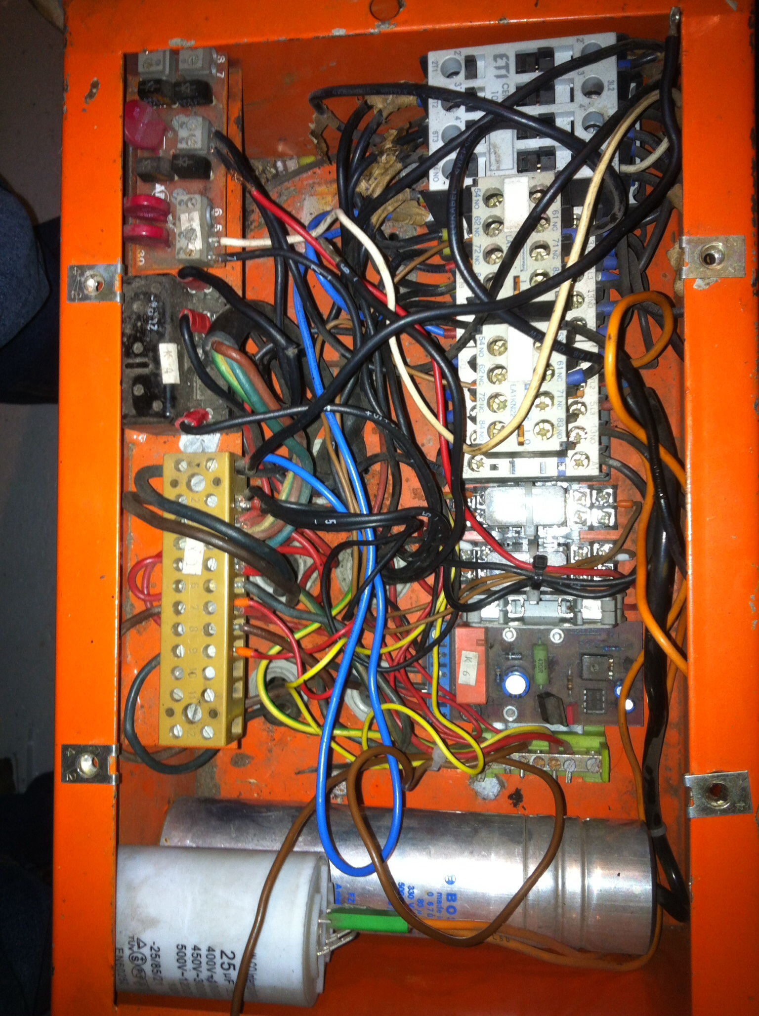

    Silnik zastosowany jest w wyciagarce. Dorzucam zdjecie rozdzielni. Schemat silnika jednofazowego z dwoma kondensatorami Adam Baumuller GmbH VDE 0530
    Ktos wczesniej cos kombinowal. Brakuje mi kopulki silnika ze schematem. Pozdrawiam
    Silnik jest z przekladnia i hamulcem Schemat silnika jednofazowego z dwoma kondensatorami Adam Baumuller GmbH VDE 0530

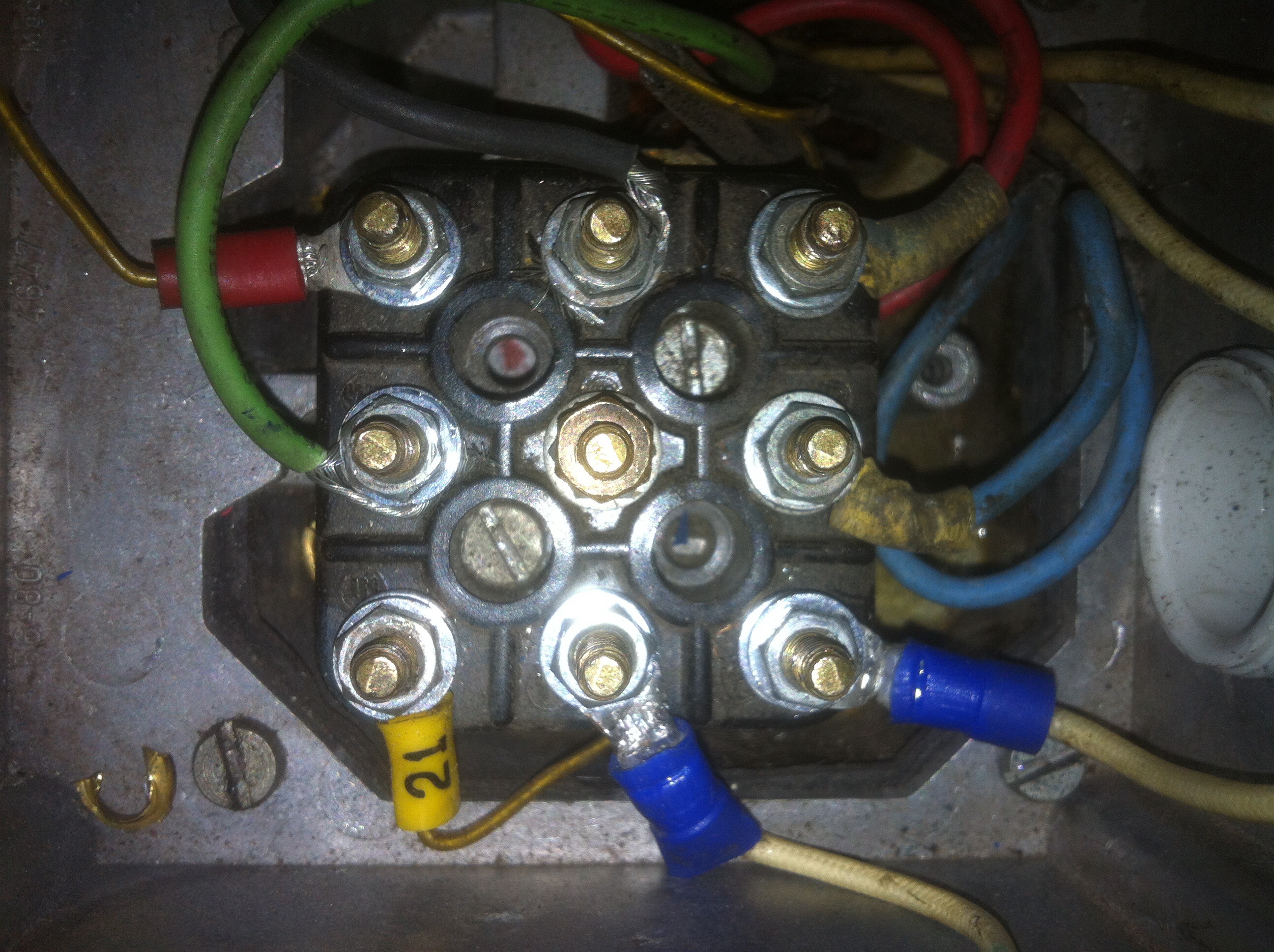

    Zrób proszę dokładniejszą fotkę przyłącza silnika.

    Poszukam w katalogach silników powinienem mieć ten rozkład.

    Witam. Napisałem maila do producenta i proszę. Schemat silnika jednofazowego z dwoma kondensatorami Adam Baumuller GmbH VDE 0530 Schemat silnika jednofazowego z dwoma kondensatorami Adam Baumuller GmbH VDE 0530
