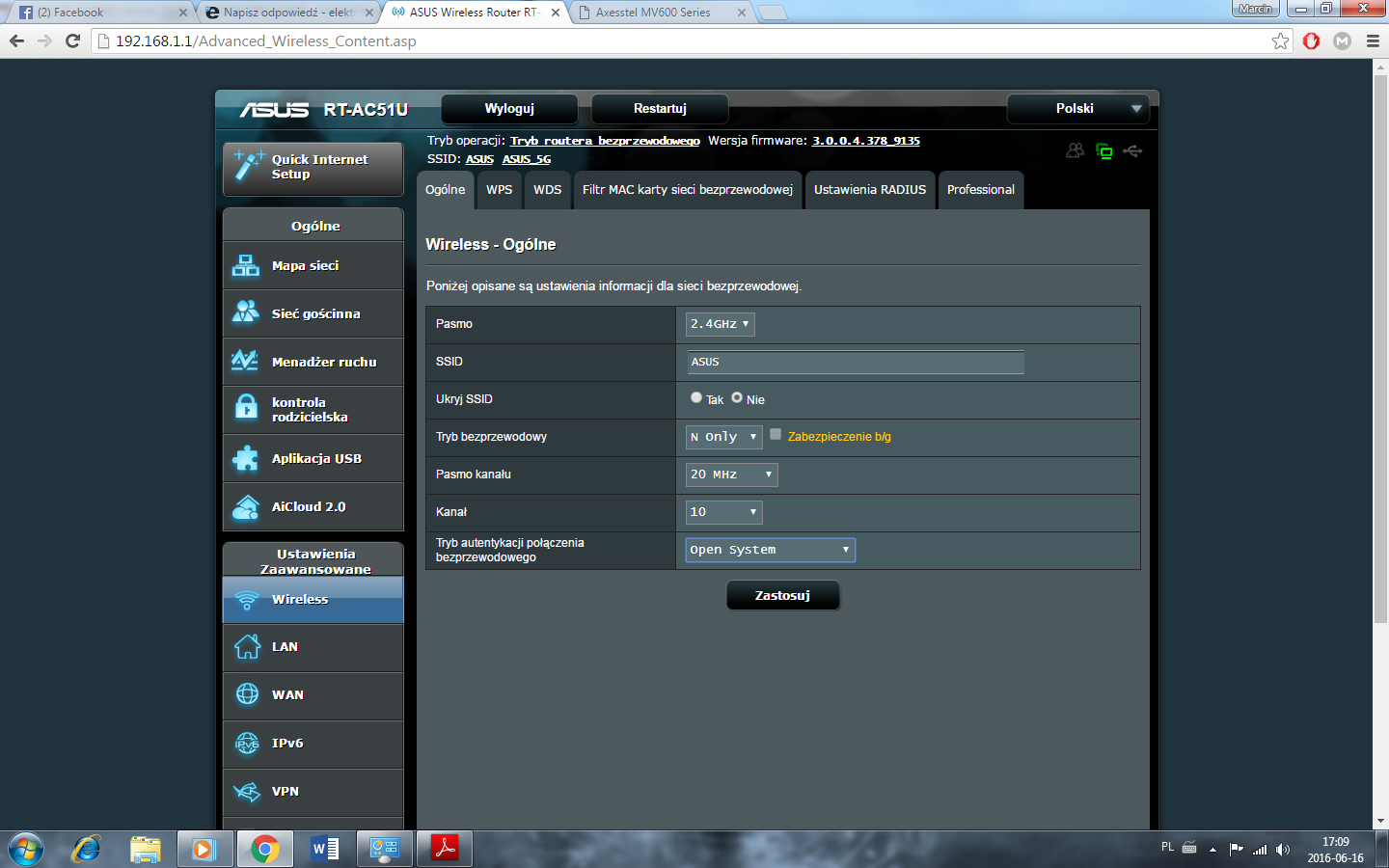

    Asus ma tylko jedno radio i raczej ubogo wyposażone oprogramowanie.

    Może korzysta z niego jako z repeatera (nie wiem, czy Asus ma taką funkcję). Ale taki repeater, tym samym radiem, odbiera i przekazuje dalej. Ponieważ nie da się równocześnie, zmniejsza to jego szybkość co najmniej dwukrotnie.

    Ten Asus powinien mieć opcje repeatera (miałem Asusa RT-N18U i tam to było - tu myślę jest podobnie).
    Tylko co rozumiesz pod pojęciem:
    marcin00-110 napisał:
    osiągnąć duże prędkości
    I jeszcze:
    komputerem stacjonarnym podłączonym kablem a drugim połączonym przez wifi
    Ten Asus ma porty LAN tylko 100 Mb - i tylko tyle przekaże po kablu.
    Co do wifi - no cóż - kupić i sprawdzić - tu nikt gotowej recepty nie da.

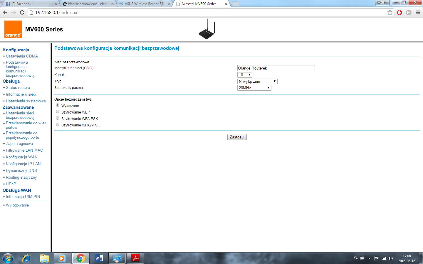

    Witam kupiłem ten router i jest tu taka opcja jak wds (bridge).
    Nie mam 2 kabli do internetu ale narazie router ze strychu i połączyłem tak jak powinno być kablem do portu wlan i router działa jest i 2.4 i 5 Ghz i zasięg jest o niebo lepszy ale jak tą funkcje bridge skonfigurować to nie wiem (próbowałem ale nawet nie łączył się z tym cdma). Najpierw podłączyłem router do komputera kablem (z normalnego portu) ustawiłem wifi a potem podłączyłem oba routery kablem a zarządzam nimi przez wifi.
    daje screny jak to wygląda asus rt ac51u - czy taka konfiguracja będzie działać? asus rt ac51u - czy taka konfiguracja będzie działać? asus rt ac51u - czy taka konfiguracja będzie działać?
