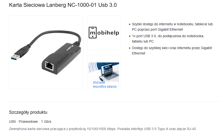

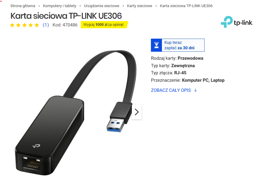

    Witam serdecznie.
    Ostatnio stałem się właścicielem internetu światłowodowego z ruterem FanBox 6.
    Ponieważ ruter ten swoim zasięgiem obejmuje tylko piętro budynku, to na parterze zamontowałem drugi ruter Asus RT-N18U, który pracuje w trybie punktu dostępowego (AP). Wszystko działa w jak najlepszym porządku oprócz oczywiście braku WiFi 6 (5 Mgz). Chodzi mi po głowie rozszerzenie WiFi na parterze o tę częstotliwość. Mam na pewno 2 możliwości: kupno nowego rutera 2,4/5 GHz (najdroższa opcja) lub wzmacniacza WiFi 5 MHz (średni koszt).
    I tu nie wiem czy się nie wzbudzę śmiechu u fachowców, ale co szkodzi zapytać o inną opcję. Czy mogę do rutera Asus RT-N18U dopiąć do portu USB 3.0, np. taką lub podobną zewnętrzną kartę sieciową i skonfigurować ruter aby WiFi działało w trybie N i AC (2,4/5 GHz).
    Ruter Asus RT-N18U + karta sieciowa USB (AC) - czy tak można ?.
    Dzięki za wyrozumiałość.
    To są wszystko karty przewodowe do komputera podłączane przez port USB. To nie ma nic wspólnego z wifi. Druga sprawa taki router nie obsługuje kart bezprzewodowych na własnym porcie/portach USB.
    Tak wiem, że przewodowa, po prostu miałem nadzieję, że będzie można tak jak jest teraz przy 2,4 GHz (też sygnał do rutera przez kabel), a ruter później rozsyła przez WiFi. Na dole mam już za słaby sygnał (rwie połączenie) aby rutery komunikowały się po WiFi.
    Czyli tak się nie da. Szkoda, ale mówi się trudno i żyje się dalej.
    Panowie czy możecie polecić w takim razie jakiś wzmacniacz sygnału (AC 5MHz), ale żeby sygnał był podawany kablem internetowym, oczywiście w rozsądnej cenie (50 -100 zł).
    W innym razie to już chyba nowy ruter.
