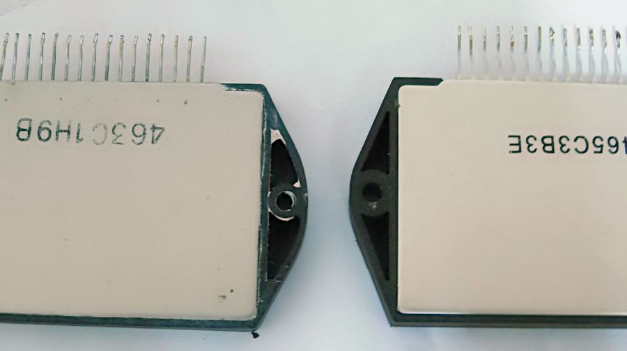

  • #7 15743863
    remot
    Poziom 33  
    Posty: 2451
    Pomógł: 278
    Ocena: 220
    Nielutowany
    Na pewno leży w szufladzie ponad 10 lat.
    Ale czy to oryginał to nie wiem... chociaż chyba tak. Z tyłu na radiatorze ma jeszcze jakieś numery - serii chyba.
    • [Kupię] Gdzie kupię STK4241V dobrej jakości / pewne źródło ? Schowek.jpg (332.52 KB) Musisz być zalogowany, aby pobrać ten załącznik.
  • #8 15745227
  • #9 15745271
    KJ
    Posty: 2370
    Pomógł: 68
    Ocena: 945
    Skąd ta pewność - pytam z czystej ciekawości po czym można wizualnie stwierdzić że to oryginały ?

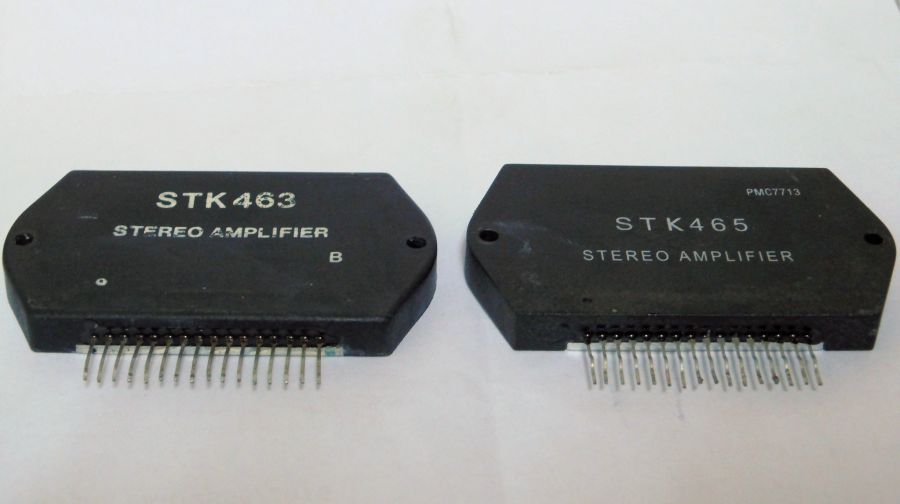

  • #13 15746445
    Włodzimierz Wojtiuk
    Poziom 32  
    Posty: 1421
    Pomógł: 231
    Ocena: 272

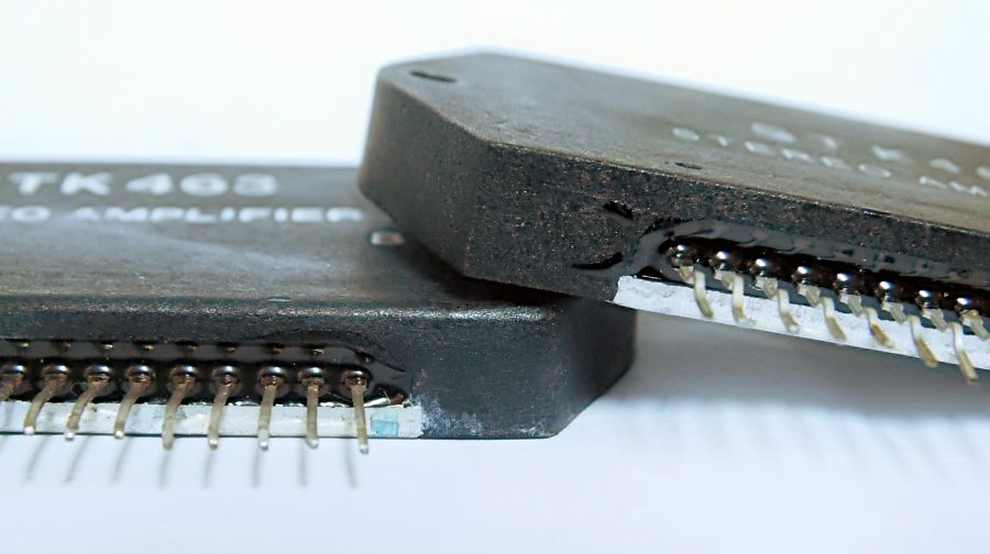

    Na załączonych zdjęciach, po lewej oryginał STK463, po prawej "zamiennik" STK465, zwróćcie uwagę na zaokrąglenia i kształt obudowy.
    • [Kupię] Gdzie kupię STK4241V dobrej jakości / pewne źródło ? stk3.jpg (65.38 KB) Musisz być zalogowany, aby pobrać ten załącznik.
    • [Kupię] Gdzie kupię STK4241V dobrej jakości / pewne źródło ? stk1.jpg (49.42 KB) Musisz być zalogowany, aby pobrać ten załącznik.
    • [Kupię] Gdzie kupię STK4241V dobrej jakości / pewne źródło ? stk2.jpg (48.67 KB) Musisz być zalogowany, aby pobrać ten załącznik.

  • #17 15972923
    SERVICE-AV
    Posty: 3547
    Pomógł: 728
    Ocena: 899
    Zakupione 2szt z "Gembara" to także maksymalne podróbki,tuż po uruchomieniu słyszalny wystrzał z hybrydy. Posiadają markowanie PMC7713 na froncie prawy górny róg , podobnie jak wskazywał @Włodzimierz Wojtiuk kilka postów wyżej na fotografii stk1 .
    PMC to może być chiński producent/oszust malujący nowe oznaczenia/ półprzewodników , kilkanaście lat temu już można było dostać 'malowanki' tranzystorów mocy markowane PMC , które nie wytrzymywały połowy dopuszczalnego obciążenia oryginalnego komponentu.
