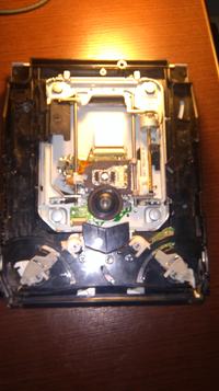

    Mam problem z PS3 FAT, jedna z pierwszych wersji (60 GB z kompatybilnością wsteczną). Uszkodzeniu uległ laser więc go wymieniłem. Niestety prawdopodobnie przestawiłem coś w mechanizmie napędu i płyta nie jest wciągana do napędu.
    Model doku: KEM400AAA.
    Filmik i zdjęcia:

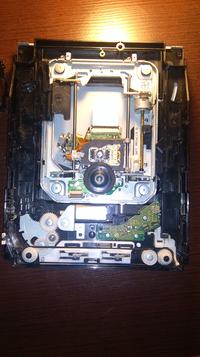

    Szukałem podobnego problemu na forach/YT, ale nie mogłem znaleźć identycznego doku żeby zobaczyć jak jest złożony.
    Po zrobieniu zdjęcia zauważyłem że lewa szyna nie łapie zębatki - przesunąłem szynę. Po próbie włożenia płyty płyta zatrzymuje się tak jak na filmiku tylko teraz słychać jak przeskakują zębatki zamiast się obracać.
    Edit: naprawione.
    Kombinowałem z wkładaniem płyty i do niczego mnie to nie doprowadziło. Skoro nie można włożyć płyty, może da się ją wyjąć?
    Ustawiłem wszystkie mechanizmy tak jakby w napędzie była płyta, włożyłem jakąś płytkę DVD, zamknąłem obudowę napędu. Podłączyłem, odpaliłem i wyciągnąłem płytę normalnie. Teraz napęd działa normalnie (normalnie pobiera i oddaje płyty).
