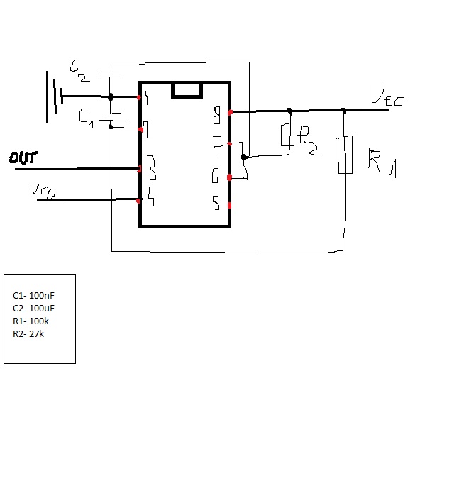

    Witam. Jestem zielony w elektronice lecz bardzo potrzebuję zbudować (mam nadzieję prosty) układ ,który po podaniu zasilania +12V DC zasilałby zwykłą diodę led przez około 2-3 sekundy a po tym czasię wyłączał zasilanie , aż do momentu ponownego odłączenia i załączenia zasilania :) Coś na bazie gasnących kontrolek w samochodzie po przekręceniu kluczyka. Z góry dzięki za odpowiedzi . Pozdrawiam

    NE555:
    4 i 8 do plusa,
    1 masa
    miedzy 8 a 6 i 7 rezystor 27k
    między 6 i 7 a 1 kondensator 100uF
    między 2 a 8 rezystor 100k
    między 2 a 1 kondensator 100nF
    Wyjście masz na nóżce 3.

    Czy taki układ zbudowany na NE555 ( czytałem że buduje się na tym przerywacze do kierunkowskazów) nie spowoduje że w kółko dioda będzie się paliła i gasła co np 3 sekundy ?
    Żeby było jasne taki efekt mnie nie interesuje : https://www.youtube.com/watch?v=me27xTvsEEg
    Dioda powinna gasnąć po dołaczeniu zasilania po około 2-3 sekundach i już więcej się nie zapalić :) Dopiero gdy odłacze zasilanie i podłącze ma powtórzyć ten cykl.

    Będzie działać według Twoich założeń.
    Diodę przez rezystor łączysz między masę a nóżkę 3.

    W załączniku wstawiam schemat narysowany w paincie ( mam nadzieje ze poprawnie )
    Ostatnia seria pytań.
    Czy NE555 mozemy zasilać bezpośrednio np z akumulatora samochodowego 12V czy potrzeba jakiegoś kondensatora do filtracji czy coś ?
    Na OUT rozumiem pojawi się również identyczne napięcie jak na zasilaniu VCC ? ( w sumie to sam mogę to zmierzyć miernikiem )
    Czy zamiast rezystorów mogę wstawić np potencjometr ? Jeśli tak, to za co odpowiedzialne są rezystory R1 i R2 oznaczone na moim schemacie ? Budowa przekaźnika wyłączającego zasilanie po określonym czasie

    Poprawnie, tylko następnym razem masę rysuj odwrotnie - w lustrzanym odbiciu niż obecnie ;)
    R1 wraz z C1 odpowiadają za czas impulsu jaki pobudza przerzutnik monostabilny i zmiana tych elementów nie da Ci w zasadzie nic (zgodnie z założeniami.
    Natomiast R2 i C2 ustalają czas przez jaki przerzutnik po pobudzeniu będzie utrzymywał jedynkę logiczną na wyjściu. Możesz zastosować zamiast R2 potencjometr ale w szereg z nim włącz rezystor conajmniej 470ohm - zabezpieczy to układ przed uszkodzeniem (pin 7 to kolektor tranzystora, który po pełnym cyklu rozładowuje kondensator - innymi słowy zwiera go) przy zerowej nastawie rezystancji potencjometru.
    Możesz zastosować 100nF na zasilaniu i mozesz też zasilać układ z 12V.
