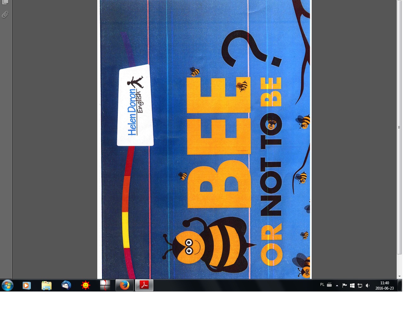

    Maszyna jak w temacie, przebieg około 100 000. Tonery Katuna. Wydruki z maszyny ok, wydruki z komputera oraz kopie z takimi pasami poprzecznymi.

    Skaner wyczyściłeś? Czy na BW też są pasy? Zmniejsz powiększ kopię.

    Przy wydrukach z kompa też to jest. Przy BW nie ma.

    Czepiłbym się bębnów C i M. Coś robiłeś w maszynie czy sama z siebie dała taki błąd?

    Sama dała. Tylko dlaczego wydruki z maszyny, nawet te w kolorze są idealne. A wydruki z komputera są już z pasami?

    Chciałbym zobaczyć co widać na wydrukach U089.

    A w którą stronę wychodzą wydruki? Krótkim bokiem czy długim?
