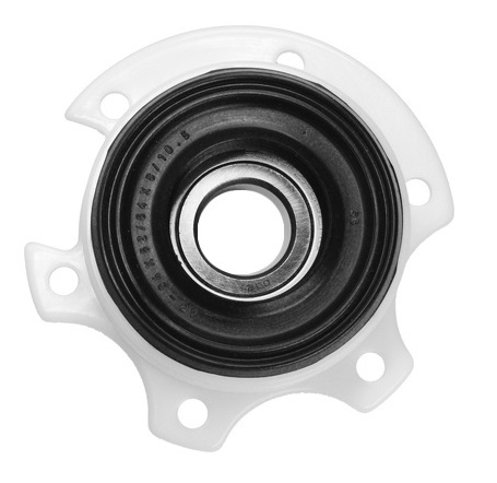

    Mam do wymiany lozyska w mojej pralce.
    Czy jest to mozliwe i czy sie oplaca??
    Z gory dziekuje za rade.

    Wymienić się da ale czy się opłaca to nie wiem, bo nie napisałeś ile jesteś w stanie na to przeznaczyć.

    Według mnie się opłaca. Pralka jest ładowana od góry, więc po obu stronach bębna są całe ułożyskowania do wymiany, mocowane na 6 śrub (załączam zdjęcie).
    Potrzebne są dwa takie: na lewą i prawą stronę. Ułożyskowanie na jedną stronę pralki jest na allegro po 30 zł. Jeśli sam dasz radę wymienić to wydasz na części mniej jak 100 zł z przesyłką.
