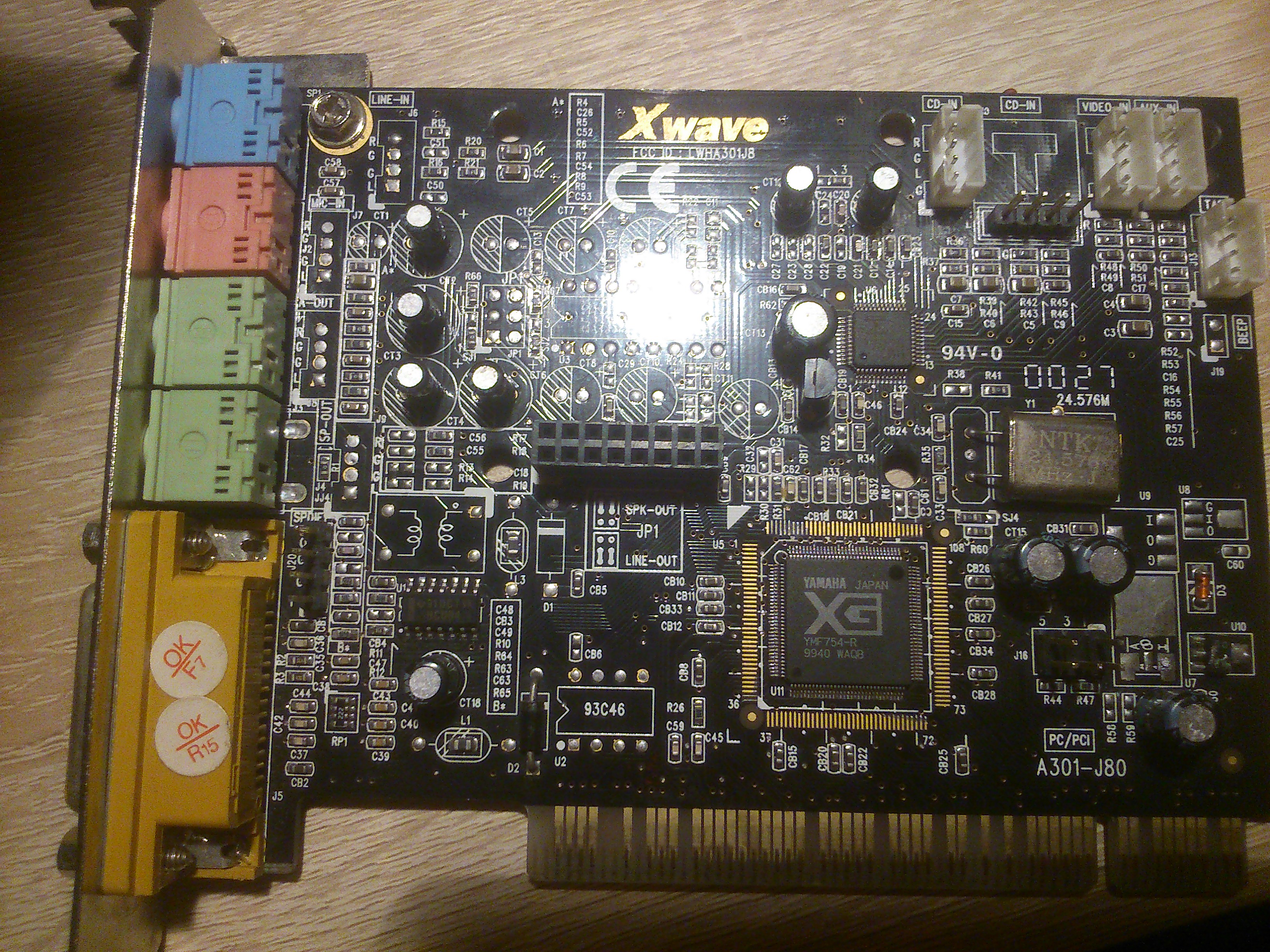

    Cy mógłbyś zaznaczyć na zdjęciu karty graficznej i dźwiękowej które piny są od spdif?

    nVidia GF 9500GT Gainward. Nie działa dźwięk przez hdmi. nVidia GF 9500GT Gainward. Nie działa dźwięk przez hdmi.
    Tak dla jasności - gdyby były podpisane nie pytał bym o to :D

    Jeśli chodzi o Gainward 9500GT to wg fotki gniazdo obok wyjścia HDMI
    [GND | SPDIFI] J8
    Przy złączu PCIe jest gniazdko do ew. wentylatorka (karta ma chyba chłodzenie pasywne).
    a (Labway Corporation) Xwave z FCC ID: LWHA301J8 ma obok GamePortu złącze 4-pin J20 SPDIF - tam są chyba wyjścia (piny zasłaniają litery: O G G O - tam jest?)
    W razie prób wyjście cyfrowe może trzeba będzie pod O/S uaktywnić/włączyć.
