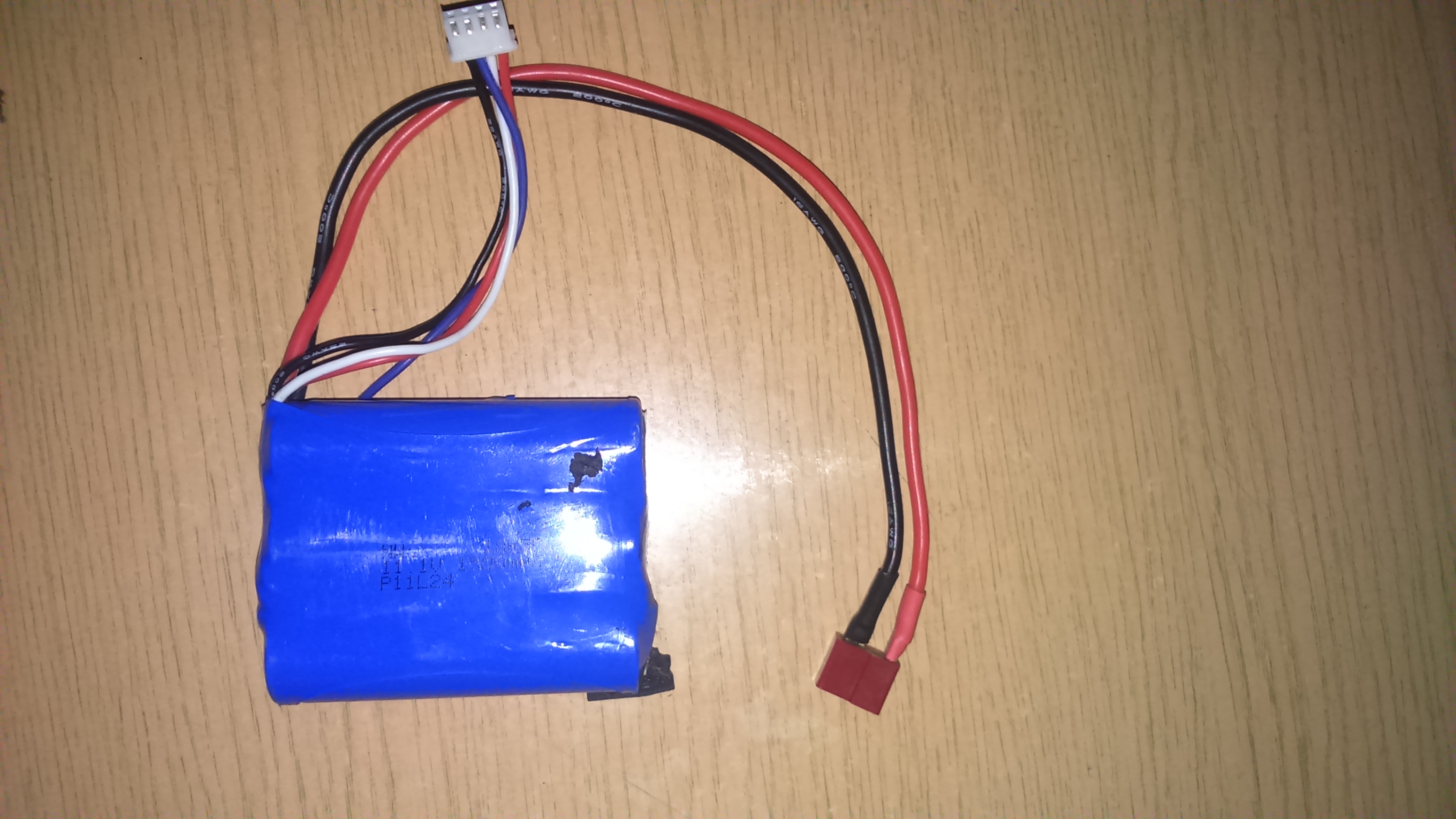

    Witam rok temu kupiłem helikopter YD-611 pech chciał że od początku miałem z nim problemy po upadku z wysokości (hmmm takiej co ledwo go widziałem) a helikopter miał 80cm długości (przesadziłem z wysokością) o dziwo złamała mu się tylko stopka gdyż latałem nim na łąkach i spadł w jakąś metrową trawę która zamortyzowała upadek.
    Po wszystkim latał dalej do momentu gdy wpadł mi w jakąś sosnę na wysokości 5-6 metrów a sosna była mokra i dostał jakiegoś zwarcia chyba po tym miałem problemy z wirnikiem bo jeden działa dobrze drugiemu jakby brakowało mocy i działał "jak samochód na luzie" po wszystkim rzuciłem go na strych i leżał do tej pory. (ponad rok)
    Znowu przyszła ochota na latanie i wyjąłem z niego części o których napiszę poniżej.
    Chcę jeszcze dodać że helikopter był duży masywny i miał ogromną siłę nośną według producenta mógł podnieść dodatkowy ciężar do 2 kg (osobiście nie wiem bo nie próbowałem nigdy ale nie raz trzymałem go i dałem full obroty i faktycznie ciąg miał bardzo duży)
    A więc posiadam:
    - pilot (niestety 27 Mhz) ale taki chcę wykorzystać
    - 2 silniki 11v (jeden odczepiłem bo był nie potrzebny)
    - płytę połączoną z silnikiem i kablem do akumulatora (oczywiście ze sterowaniem)
    - akumulator 11v 1500 mAh
    - 1 silniczek od tylnego wirnika (mały ale mocny który moge do płyty zamocować bo jest odłączony)
    - plus części z helikoptera
    Chciałbym z tego zrobić samolot, na zasadzie takiej że silnik byłby nad skrzydłami i śmigło skierowane do tyłu (typ pchający) że tak to nazwę.
    Nie potrafię odwrócić obrotów silniczka żeby zrobić tryb "zasysający powietrze" a nie chcę go uszkodzić.
    Czy mógłby mi ktoś podać wymiary samolotu (kadłuba, skrzydeł i ogona) w centymetrach to próbowałbym wyciąć z kartonu taki model.
    Nie wiem dokładnie jaką moc ciągu ma ten silniczek ale śmiem twierdzić że bardzo dużą, może ktoś jest lepszy ode mnie i znajdzie to w google.
    Śmigło do silnika głównego przyczepiłem od wirnika tylnego odpowiedzialnego za ruch przód tył.
    Mogę dać zdjęcia wszystkiego jak ktoś jest zainteresowany przypadkiem lub czegoś nie rozumie to śmiało pytać.

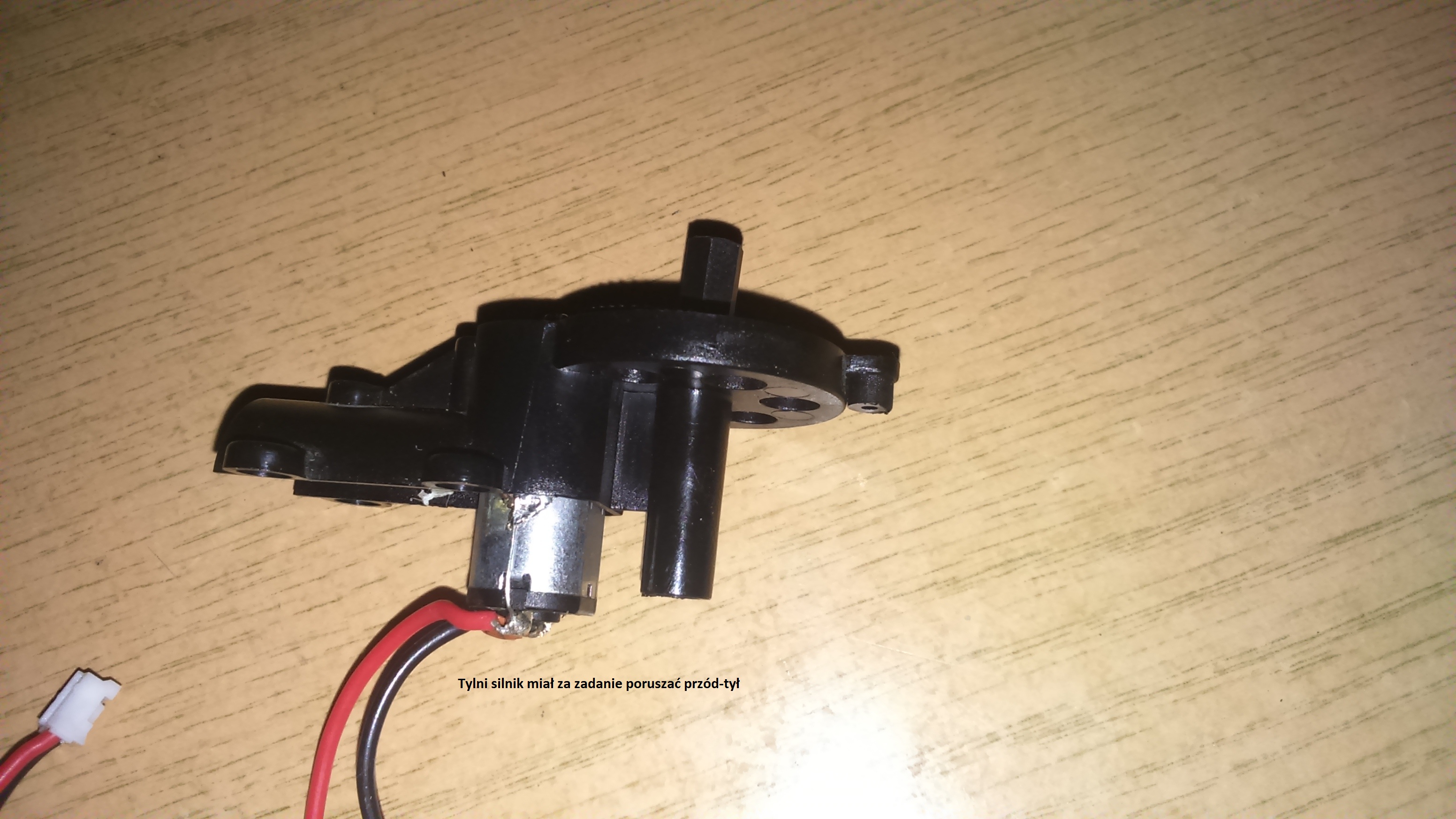

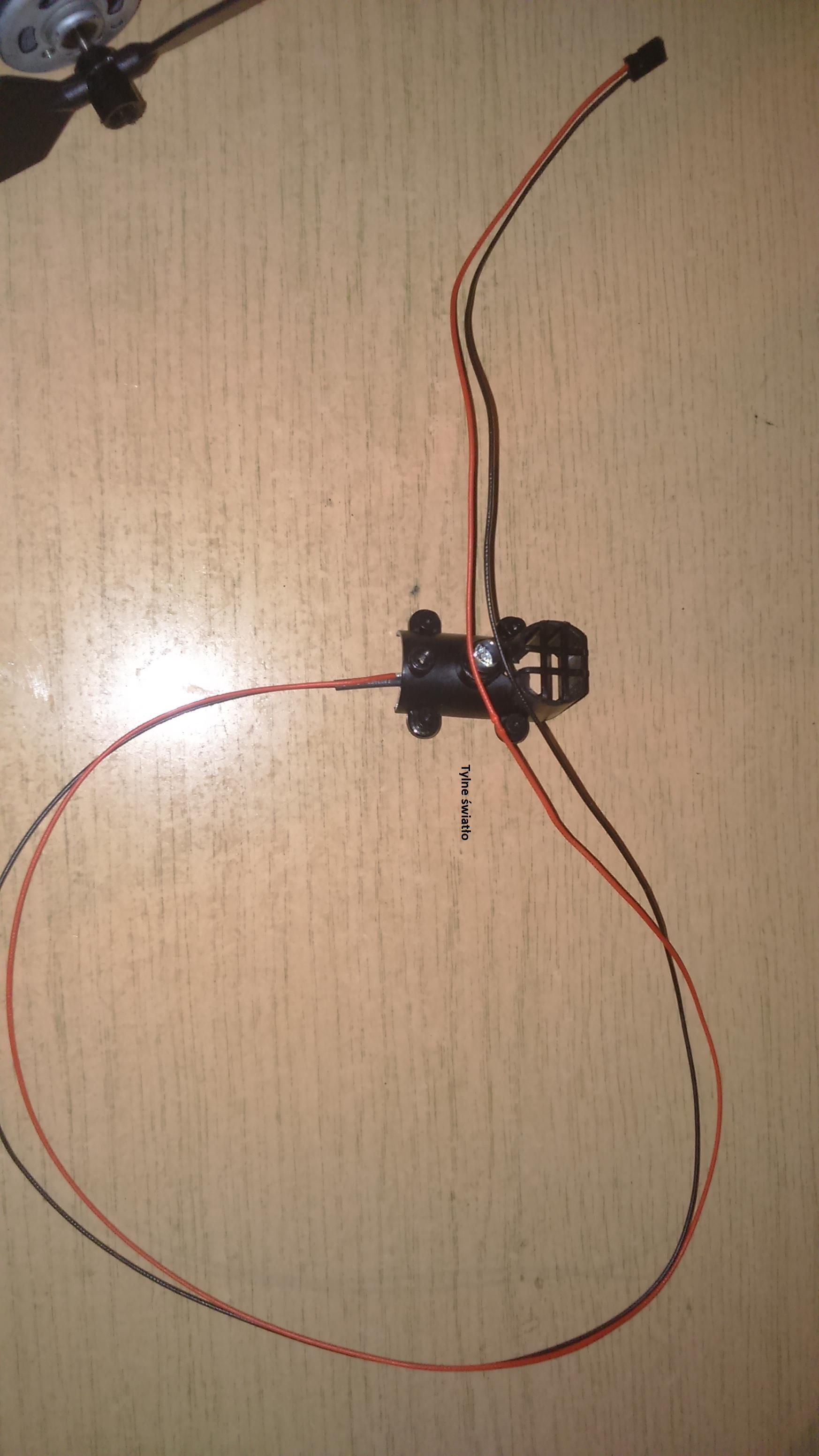

    Mam jeszcze pytanie związane ze sterami, jeśli podepnę silniczek który był na ogonie helikoptera i miał za zadanie ruch przód tył jako silniczek do sterów góra dół będzie spełniał swoje zadanie ?
    problem w tym że ten silnik działa jedynie wtedy gdy główny silnik jest włączony (nie działa na "sucho") i nie mam jak na bieżąco sprawdzać czy dobrze robię ster :/
    Czy da się ten silniczek jakoś przerobić żeby działał bez konieczności włączania głównego ?

    No mówię że helikopter nie miał czegoś takiego poruszał się do przód, tył, góra, dół, i na boki za pomocą śmigieł :/

  • #11 15789059
    Shejkx3
    Poziom 8  
    Posty: 16

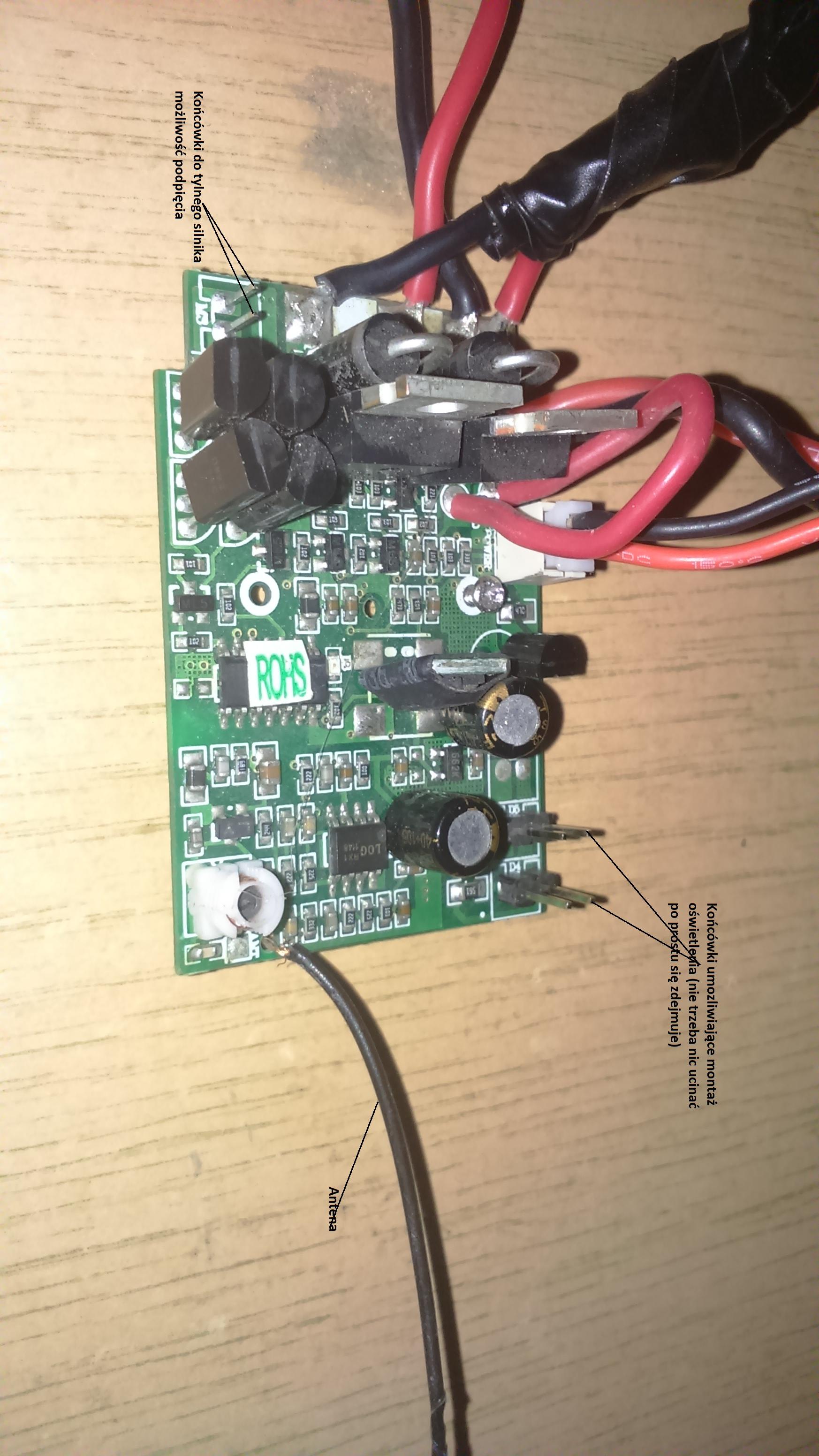

    YD-611 - Jak zbudować samolot z części helikoptera po awarii? YD-611 - Jak zbudować samolot z części helikoptera po awarii? YD-611 - Jak zbudować samolot z części helikoptera po awarii? YD-611 - Jak zbudować samolot z części helikoptera po awarii? YD-611 - Jak zbudować samolot z części helikoptera po awarii? YD-611 - Jak zbudować samolot z części helikoptera po awarii?
    Jeśli czegoś nie wiesz to proszę pytać, może słabe zdjęcia albo coś niewyraźnie widać
  • #12 15789084
    1 PAWEL
    Posty: 7210
    Pomógł: 674
    Ocena: 1363
    Na płycie brak możliwości sterowania serwami, w tej chwili możliwe jest sterowanie tylko obrotami silnika napędowego możesz uzyskać tylko samolocik bez sterowania sterem kierunku i wysokości.

    Ten tylni silniczek ma możliwość ruchu do przodu i do tyłu (w lewo, prawo) da się tym sterować tylko wtedy gdy główny silnik jest uruchomiony.
    Kontroler daje taką mozliwość (nie wiem czy wiesz o co mi chodzi) także tylko ster wysokości chyba jest do zrobienia z poziomu tego silnika (nie mówię o kierunkach) chodzi mi tylko o to żeby podciągnąć go jak będzie spadał albo jakby za bardzo do góry leciał żeby obniżyć lot.

    Jeśli silnik pracuje w lewo i w prawo po uruchomieniu dźwigni to nie na problemu.
    Jeśli tylko zmniejsza swoją prędkość lub się wyłącza, musisz to sprawdzić bo jeśli to był napędzany wirnik ogonowy to miał tylko jeden kierunek obrotów i sterowanie polegało na zwiększeniu lub zmniejszeniu obrotów..

    Pracuje w lewo i w prawo ale problem w tym że on się pracuje "cały czas" jak jest dzwignia do góry lub na dół czyli urwie mi stery jedyną opcją jest krótkie ruszanie dzwignią :/

    Stery nie urwie jeśli wielkość dźwigni na silniku będzie dobrana będzie tylko trzepotanie sterem raz w dół w górę.

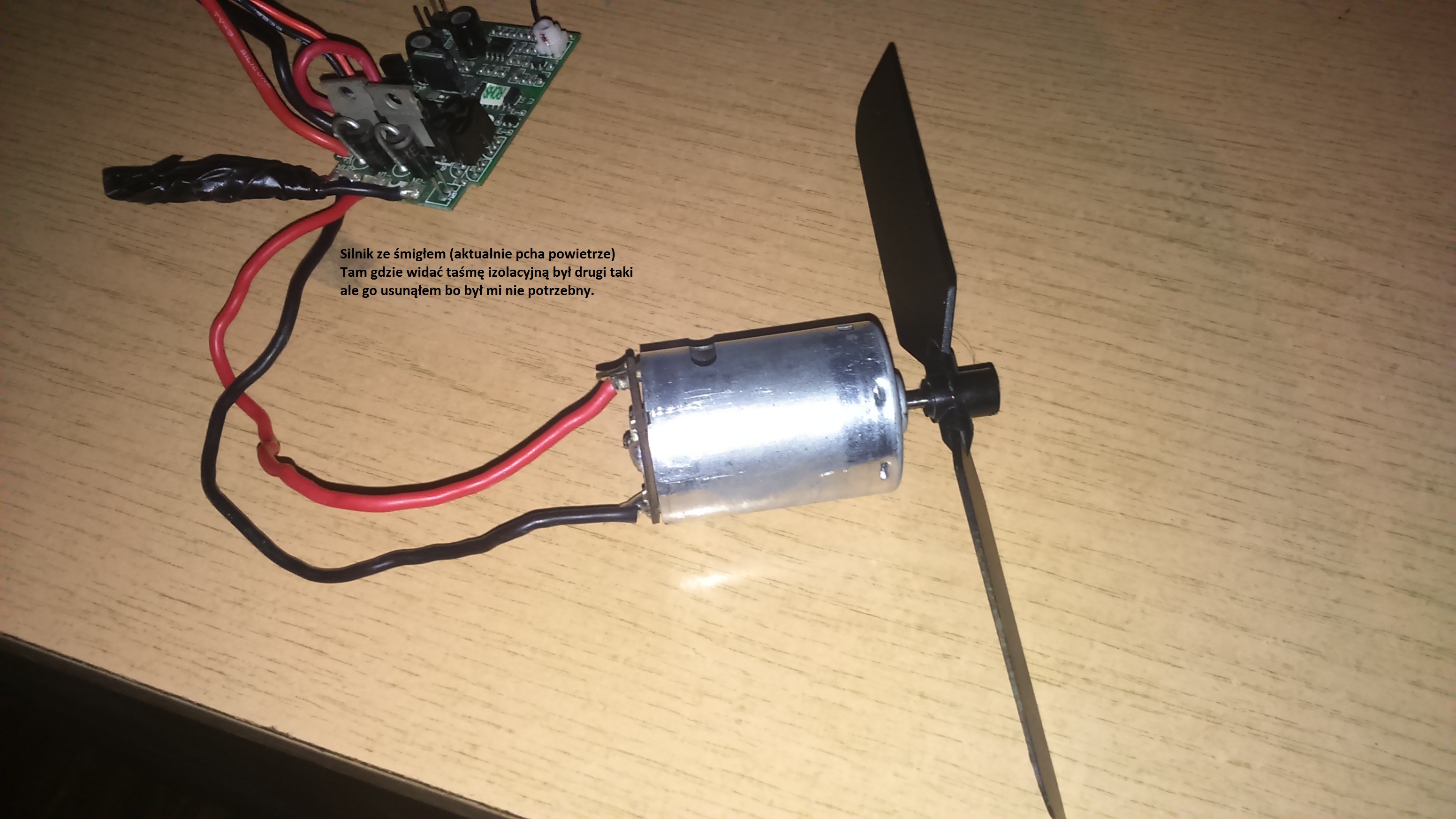

    No mówię o silniku głównym, średnica to 3cm zasilany 11,1 v akumulator 1500 mAh
    Jedna łopatka śmigła ma dł. 5,5cm całe śmigło 13cm długości a szerokość to 1,8cm

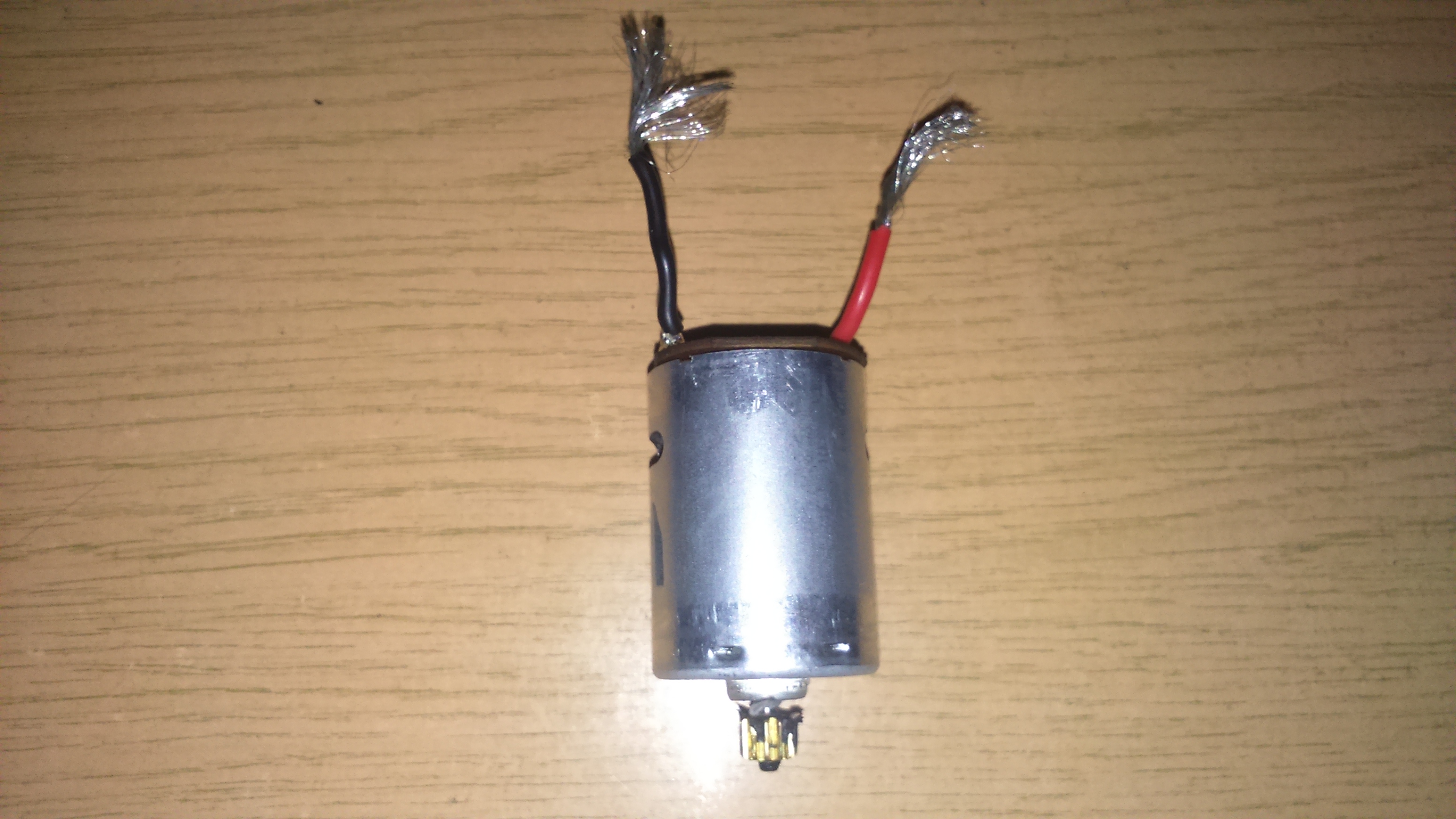

    Masz u siebie silnik DC klasy 380. 380 to wymiary korpusu - 38 mm długości.
    Silników tej klasy jest multum i mają bardzo różne parametry.
    O swoim nie wiesz nic, poza tym, że współpracował z wirnikiem śmigłowca.
    Można założyć, że ma spory ciąg, ale małą prędkość obrotową.
    Stąd twój samolot na tym silniku musi być konstrukcją wolno latającą. W śmigłowcu silnik dźwigał całą masę modelu, ale w samolocie, robią to skrzydła. A skrzydła działają przy konkretnej prędkości lotu. Przy wolnoobrotowym silniku, jak twój, samolot będzie wolny i siła ciągu nie ma tu już większego znaczenia.
    Mówimy o zupełnie innym statku powietrznym, latającym na innej zasadzie.
    Inaczej mówiąc, potrzebujesz samolotu o małej masie, a dużej powierzchni nośnej.
    W przypadku takiego napędu celowałbym w coś o masie do 300 gram, by zachować w miarę niewielkie wymiary.

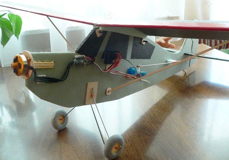

    Przesadzasz popatrz na RWD i Wicherka to właśnie sa skrzynki.
    Taki prosty przykład do lotu
    W tym przypadku wystarczy ustawić ster kierunku aby samolocik krążył zataczał kręgi a w układ steru wysokości można wstawić wyzwalać czasowy ustawiający ster wysokości w pozycji prawie pionowej opcja ta zmana z Wicherka.
  • #27 15790814
    Shejkx3
    Poziom 8  
    Posty: 16
    Paweł, podasz mi model tego samolotu (znalazłem jakiś ale to chyba nie ten) albo jakiś link gdzie wymiary znajdę o taki mi chodzi będzie bardziej lekki niż "pudło"
    #29 15792939
    Madrik
    Posty: 12483
    Pomógł: 622
    Ocena: 1165
    A da radę unieść twoje "bebechy"? Każdy samolot ma limit konstrukcji.
    Ten samolot jest prosty, ale ma bardzo lekkie wyposażenie.
    Twoje, to przy tym cegła i taki model, z silnikiem szczotkowym i sporym pakietem - nie poleci.
    Potrzebujesz konstrukcji o większym udźwigu, a nie byle jakiej, byle prosto wyglądał.
    Paweł - Nie przesadzam. Kadłub w wymienionych przez ciebie konstrukcjach jest skrzynkowy. Ale skrzydła w nich, to nie jest płaska deska.
    W dodatku, te "skrzynki" są dość dokładnie zaprojektowane wg najlepszych proporcji modelu latającego.
    Lecz proporcje i wymiary to jedno, a wytrzymałość konstrukcji i odporność na przenoszone obciążenia - to drugie.
    Opracowanie modelu od podstaw, to bardzo ciężka i skomplikowana praca i nierzadko prowadząca w ślepe zaułki, gdzie trzeba zmieniać cały projekt, w celu usunięcia wad konstrukcyjnych.
    Jak utrzymać silnik, żeby się nie wyrwał. Jak rozmieścić wyposażenie, żeby model nie wymagał zbędnych dociążeń. Jak chłodzić wnętrze, Jak połączyć skrzydło z kadłubem, by wytrzymało obciążenia w locie. Jak dobrać profil do modelu i jego osiągów... Etc.
    A to tylko podstawowe zagadnienia.
    Nie zapomniany pan Wiesław Shier, nie projektował Wicherka w jeden wieczór. Zajęło mu to mnóstwo lat zbierania doświadczeń, nim zebrał je w kwintesencję swojej wiedzy i stworzył ponadczasowy model.
    Stąd i moje sceptyczne wątpliwości, czy autor bez wiedzy, bez pomocy, bez doświadczeń - da radę ZAPROJEKTOWAĆ model.
    Jak widać, na razie kieruje się głównie wyglądem modelu, czyli nie ma pojęcia o modelach. Zobaczył deskę i myśli, że bez problemu coś takiego zbuduje.
    Z planów - zbuduje. Ale ze swoim wyposażeniem na tym nie poleci.
  • #30 15792981
    1 PAWEL
    Posty: 7210
    Pomógł: 674
    Ocena: 1363
    Tylko że akurat zbudowałem wcześniej większy samolocik ze zdjęcia z postu #26 i ten typ skrzydeł daje sporą siłę nośną.
    Miał autor tematu podaną propozycję napędu i regulatora 20A.
    Ja wolał bym aby autor zaczął od kupna motoszybowca o rozpietości 1400mm i kompletował wyposażenie.
    Taka rozpiętość już daje większą trochę stabilność lotu.
    Wicherek nie jest niestety taki bardzo stabilny w locie. Sporo osób podbiera profile zmienia skrzydła dla uzyskania stabilnego lotu i większej nośności.
    Silnik autora tematu sprawdzałem ma wagę 62gram, dzwonek około 45 -50 g.
