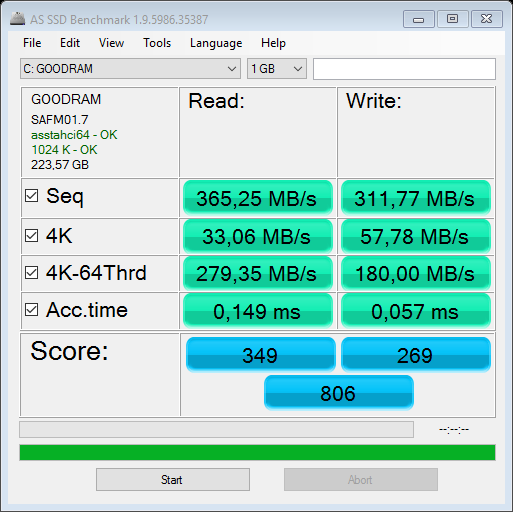

    Witam. Dzisiaj zamontowałem Dysk SSD GoodRam Iridium Pro 240GB, niestety wydaje mi się, że jest zdecydowanie za wolny, producent mówi o prędkościach ponad 500+ MB/s odczytu i zapisu, a tutaj jest 300MB/s odczytu, a zapis jakieś 40MB/s. Sprawdzałem programami typu HDTune, Crystal Disc Mark, SSD-Z, AS SSD Benchmark i jeszcze jakimś jednym, ale nie pamiętam. W części prędkość zapisu wynosi około 300MB/s, a w części 40MB/s. Mój stary HDD ma ponad 100MB/s odczytu i zapisu. Dodam, że jest na SATA3, AHCI włączony, zaaktualizowałem biosa i wgrałem od nowa system. Podczas kopiowania dysk zaczyna prędkością 300MB/s i bardzo szybko spada do około 30-40MB/s, gdzie mój stary HDD jest szybszy.

    Poproszę o screen z AS SSD Benchmark.
    Ile jest % wolnego miejsca na dysku?
    Jaki system operacyjny i model płyty głównej lub kontrolera?

    Testowałem jak był zupełnie czysty i teraz po instalacji systemu(jakieś 15% zajęte).
    Windows 10 x64 Bit Home Edition. płyta główna Asrock 980DE3/USS3 R2.0.
    Dysk SSD GoodRam Iridium Pro 2 - Bardzo wolne prędkości ]Link[/url]

    SSD podłączony do kontrolera ASMedia ASM1061 - trzeba się upewnić, że działa w trybie AHCI (BIOS: |Advanced| -> Storage Conf.) i sprawdzić wersję sterownika (można spróbować tego z załącznika: asstahci64 zamiast asstor64).

    Wydaje mi się, że AHCi jest włączone. Po zainstalowaniu tego sterownika prędkość zapisu w tym programie podskoczyla do ponad 311MB/s, ale podczas kopiowania dalej bez zmian.

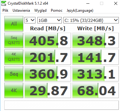

    Wrzuć nowy wynik z AS SSD ale zaptaszkowane wszystkie pomiary.
    ASM1061 jest połączony po PCI Express 2.0 X1 więc teoretyczna przepustowość 5GT/s -> (8b/10b) -> 500MB/s czyli w praktyce w zależności od sterownika bym liczył na sek. 400+ MB/s (500+ nie będzie :wink:)
    Lepszy wynik pewnie dostaniesz w http://crystalmark.info/software/CrystalDiskMark/index-e.html
    Można jeszcze spróbować z Microsoftowym sterownikiem StorAHCI
    BTW: Nie ma 'wydaje mi się' - to się sprawdza.

    Sprawdzałem. Wszędzie gdzie można jest napisane AHCI, przy dysku mam AHCI:GOODRAM.
    Starczyłoby mi nawet 250-300MB/s, ale żeby było to widać, chyba, że nie rozumiem tych prędkości :)
    Rozumiem, że prędkość, np. kopiowania, ma się nijak do prędkości z benchmarków i jest niższa od zwykłego HDD ?
