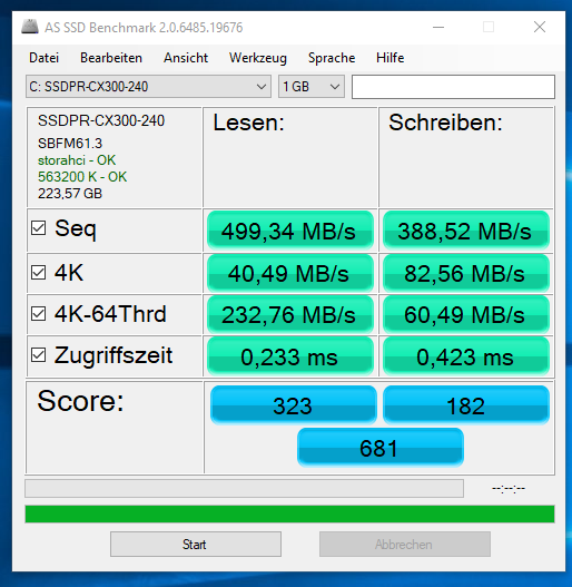

    Posiadam sysk SSD GoodRam CX300 240GB SATA 3 (SSDPR-CX300-240) i strasznie mi laguje komputer. Patrzac na benchmarki tego dysku wydaje mi sie, że coś jest nie tak z nim. Mógłby ktoś obeznany w temacie rzucic okiem na mój test AS SSD Bechmark.
    Płyta głowna to X470 AORUS ULTRA GAMING
    Lagowanie Windowsa na SSD GoodRam CX300 240GB - analiza benchmarku
    Wydruk testu
    AS SSD Benchmark 2.0.6485.19676
    Firmware: SBFM61.2
    Controller: storahci
    Offset: 563200 K - OK
    Date: 24.01.2019 20:08:59
    Sequential:
    Read: 492,68 MB/s
    Write: 137,62 MB/s
    4K:
    Read: 39,47 MB/s
    Write: 61,63 MB/s
    4K-64Threads:
    Read: 146,04 MB/s
    Write: 61,93 MB/s
    Access Times:
    Read: 0,233 ms
    Write: 0,482 ms
    Score:
    Read: 235
    Write: 137
    Total: 491
    #2 17727598
    pidar
    Posty: 11363
    Pomógł: 1569
    Ocena: 3593

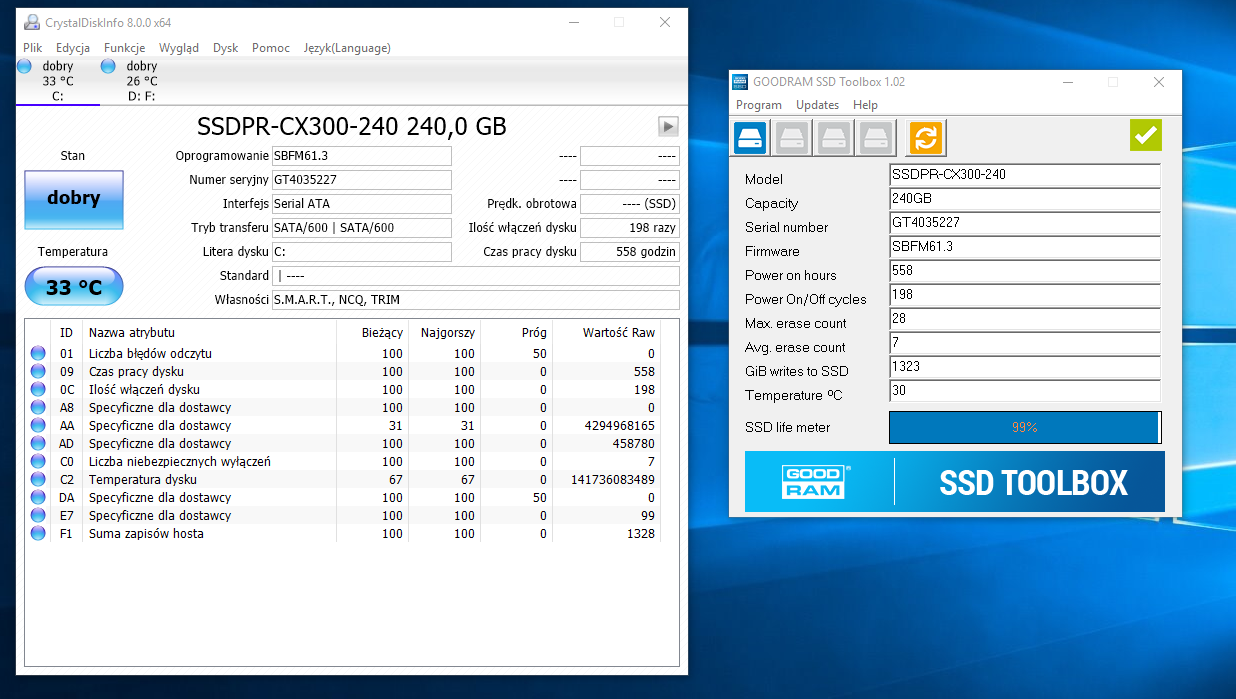

    SMART tego SSD-a proszę przeanalizować, nowsze firmware jest dostępne dla tego modelu :?:
    SMART można m.in. odczytać w programie CrystalDiskInfo (Portable) (CrystalDiskInfo ... .zip). :idea:
    (w programie przełącz: Funkcje>Funkcje zaawansowane>Wartość Raw>10[DEC])

    Zaktualizowałem firmware ( włączając program wyskoczył komunikat o pobraniu najnowszej wersji, pobrałem, wypakowałem, włączyłem program i zaktualizowałem ). Teraz o co chodzi z tym smart ? Wybacz ale jestem kompletnie zielony

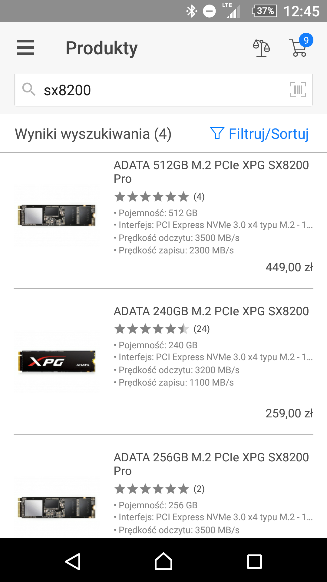

    A dlaczego nie zaproponować Koledze lepszego dysku? W końcu to nowy komputer z X470, to po co kolejne dyski na SATA do tego pchać? W końcu płyta obsługuje NVMe, więc może warto kupić tanio A-data SX8200 albo SX8200-PRO (niewielkie różnice, więc dopiskiem PRO nie ma się co specjalnie mocno sugerować), albo Samsunga 970 EVO M.2? Po co przy dobrej płycie ograniczać się do SATA i 550MB/s, skoro za niewiele więcej można podłączyć dysk rozwijający w porywach do około 3000 MB/s? :)

    Już jeden słaby dysk SSD Autor kupił. CX300 zamyka większość rankingów wydajności, niestety od końca. Po co ma kupować trochę lepszy, jeśli może kupić dużo lepszy i nie zapłacić wiele więcej. SX8200 kupiłem za 230zł przed weekendem. To ceny porównywalne z przyzwoitymi dyskami SATA.

    Dzięki za tak ogromna pomoc. Nawet nie wiedziałem, że są inne dyski niż SSD. Kusząca propozycja z tym SX8200. Tylko czy dyski m2 nie kupuje się pod odpowiedni rozmiar?

    To też są dysku SSD, tyle że nie są ograniczone interfejsem SATA.
    Są w różnych rozmiarach, ale 2280 to najbardziej popularny, takie wymiary ma wspomniana A-data czy Samsung Evo. Możesz w specyfikacji płyty sprawdzić, jakie dyski są obsługiwane.
    Do zamontowania potrzebna jest jedna mała śrubka, która powinna być w zestawie z płytą. Jeśli jej nie masz, musisz się w taką zaopatrzyć, żeby dysk zamontować.
