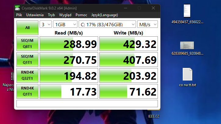

    Problem z nowym dyskiem. Mam dysk SSD 512 GB, dysk GoodRam SATA 3 500 GB i mam takie oto read i write, czy nie powinno być po około 500 lub trochę więcej?
    Zrzut CrystalDiskMark z wynikami SSD: odczyt 288,99 MB/s i zapis 429,32 MB/s
    AI: Jakie dokładnie masz wyniki odczytu i zapisu oraz w jakim programie to testowałeś (np. CrystalDiskMark)? Możesz wrzucić screen?
    CrystalDiskMark wrzuciłem ss
    AI: Do jakiego komputera to podłączyłeś i pod jaki port SATA - jaka płyta główna/laptop, czy na pewno SATA III 6 Gb/s, a nie SATA II albo jakaś przejściówka?
    Pod port SATA0, wcześniej miałem pod sSata 0 i tak samo działało. Inne dyski mają po 500 odczytu i write

    Tak — dla SSD SATA III wynik ~289 MB/s odczytu jest zbyt niski.
    Natomiast zapis 407–429 MB/s jeszcze da się uznać za „w granicach budżetowego SATA”, ale też nie jest idealny.
    Z Twojego zrzutu CrystalDiskMark widać:
    - SEQ1M Q8T1 Read: 288.99 MB/s
    - SEQ1M Q8T1 Write: 429.32 MB/s
    - SEQ1M Q1T1 Read: 270.75 MB/s
    - SEQ1M Q1T1 Write: 407.69 MB/s
    Dla typowego SSD GoodRam SATA 2.5" 500/512 GB oczekiwane wartości sekwencyjne to zwykle około:
    - odczyt: 500–550 MB/s
    - zapis: 400–500 MB/s
    Czyli najważniejsze:
    - write – jeszcze w miarę akceptowalny,
    - readwyraźnie przycięty.

    Krok 1
    Zainstaluj CrystalDiskInfo i wrzuć:
    - model dysku,
    - Tryb transferu,
    - stan SMART.
    Najważniejsze pole: SATA/600 czy SATA/300.
    Krok 2
    Podmień:
    - kabel SATA
    - najlepiej też port SATA na inny natywny z chipsetu
    i zrób test jeszcze raz.
    Krok 3
    Sprawdź w BIOS:
    - AHCI
    - brak ograniczenia portu SATA
    - ewentualnie update BIOS, jeśli płyta jest stara
    Krok 4
    Sprawdź SMART pod kątem:
    - Ultra DMA CRC Error Count
    Jeśli rośnie, to zwykle winny jest:
    - kabel,
    - port,
    - połączenie.
    Krok 5
    Podaj dokładny model płyty głównej i dokładny model GoodRam.
    Wstępna diagnoza
    Na podstawie samego screena najbardziej prawdopodobne są:
    1. link SATA znegocjowany jako SATA II zamiast SATA III,
    2. problem z kablem / portem / kontrolerem,
    3. rzadziej: specyfika kontrolera samego SSD albo wada egzemplarza.
    Ponieważ napisałeś, że inne dyski mają po 500 MB/s, to:
    - płyta główna jako taka raczej umie pracować prawidłowo,
    - więc bardziej podejrzany jest konkretny dysk, kabel albo negocjacja trybu z tym dyskiem.
    Krótka odpowiedź
    Tak, powinno być bliżej 500 MB/s odczytu.
    289 MB/s jest za nisko dla SATA III.
    Najpierw sprawdź w CrystalDiskInfo, czy dysk działa jako SATA/600, oraz podmień kabel SATA.

    Pytanie, które powinno paść jako pierwsze - czy jest to dysk systemowy? Bo jeśli system jest świeży to pomiary mogą być niemiarodajne, tzn. windows może "mielić" w tle.

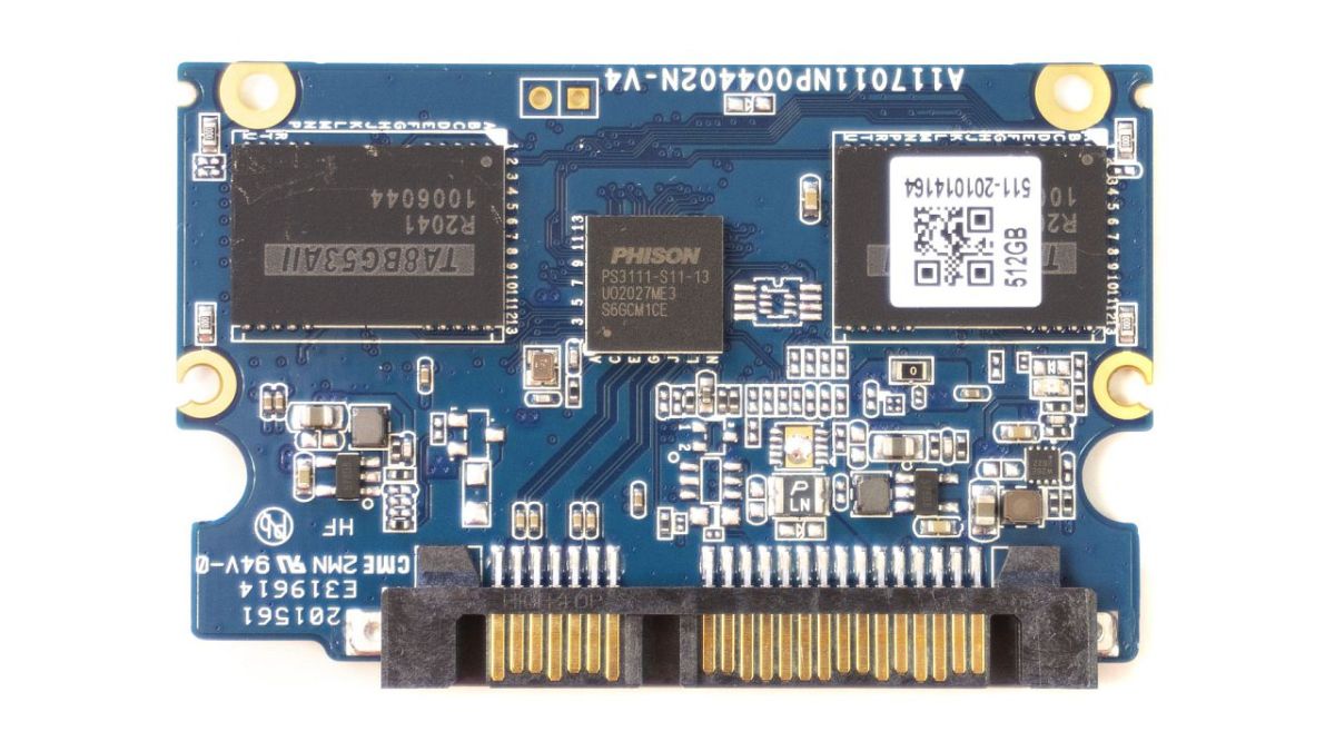

    Tu zapewne ta gorsza rewizja nośnika od GoodRAM'a innymi bebechami i dlatego odczyt jest dużo niższy.
    Podaj model?

    Tutaj masz test tego dysku Link
    - tam wszystko jest ponad 400
    p.s
    Być może jest tak jak pisze kol.Kasek21
    - " a A świstak siedzi i zawija je w te sreberka.."
    czyli na zewnątrz opis ładny , zaś w srodku ....
    Masz model GOODRAM CX400 Gen. 2, 512GB (SSDPR-CX400-512-G2) ?

    O ile to "PHISON" (?), to przyjrzyjmy się dokładnie jego "bebechom".
    https://www.elektroda.pl/rtvforum/topic4067195.html#21174055

    Niestety ale najgorszy jaki można kupić. Ten model nie dość że często i szybko potrafi się uszkodzić to jeszcze ma przypadłość, że zwalnia do 40 MB/s po pierwszych 16 GB. Niby w Benchmarku wychodzi ale rzeczywistość jest inna, choć tu już odstaje.
