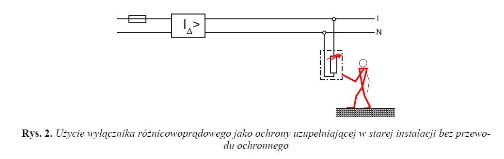

    Wyłącznik różnicowoprądowy - Nie działa poprawnie
    Ten rysunek z publikacji pisarza elektrycznego jest błędny. Bo pisarz zapomniał oprawie Ohma.

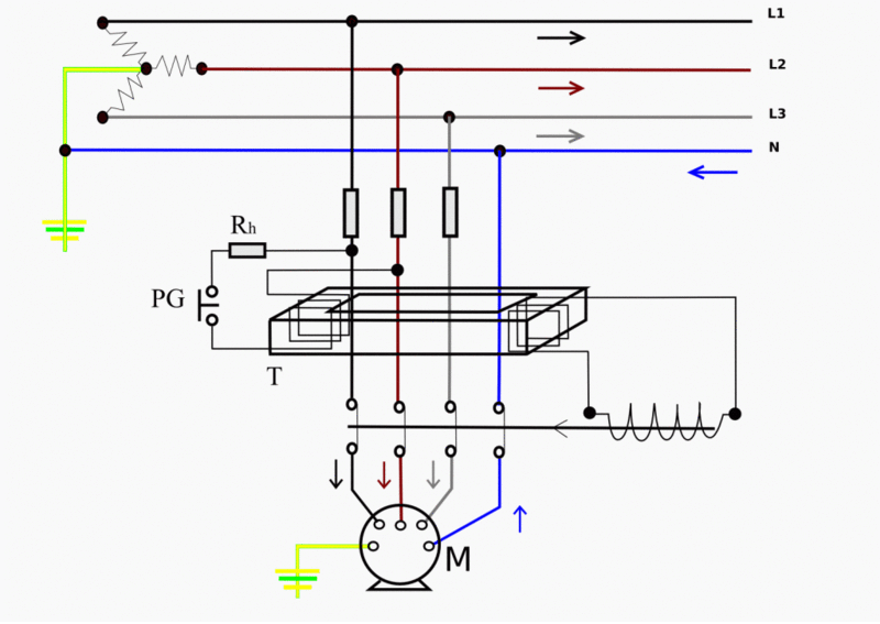

    Kliknij na obrazek Wyłącznik różnicowoprądowy - Nie działa poprawnie
    Ochronę stanowi tu uziemienie
    Więc jest PE.
    Na tym rysunku odbiornik uziemiony jest przez posadowienie. Posadowienie stanowi PE.
    Przy jego braku będzie oddzielny przewód PE wyprowadzony z uziomu.
