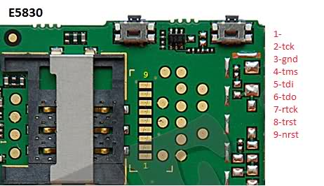

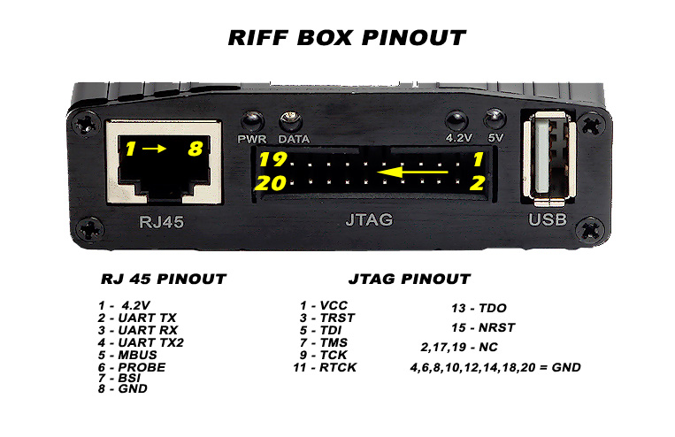

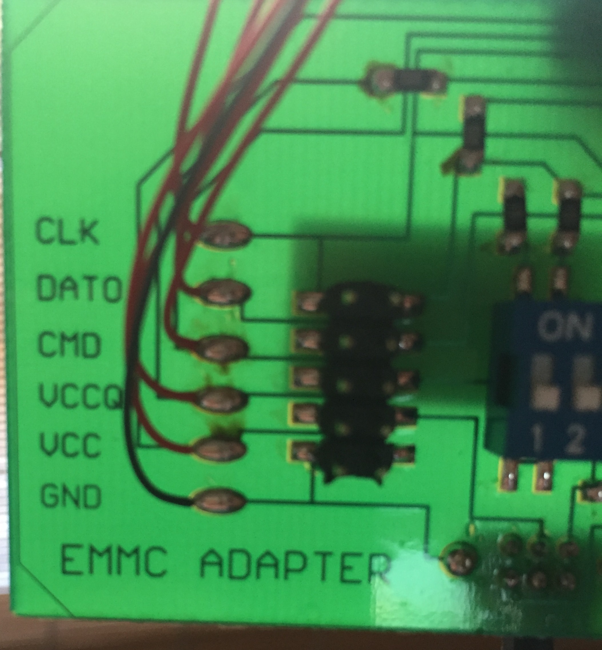

    Jestem nowym użytkownikiem boxa i mam mały problem.
    Polega on na tym, że chce naprawić huawei e5830s po wpadce z wgraniem nieprawidłowego sterownika.
    Znalazłem schematy podłączenia go do riffboxa, ale nie rozumiem objaśnień w adapterze emmc oraz modemie.
    Czy możecie mi pomóc to rozkminić jak mam podłączyć odpowiednie kabelki aby to działało?
    Huawei e5830s - Odpowiednie podłączenie pinów pod Riffbox Huawei e5830s - Odpowiednie podłączenie pinów pod Riffbox
    Dzięki z góry za pomoc.
    Przemek

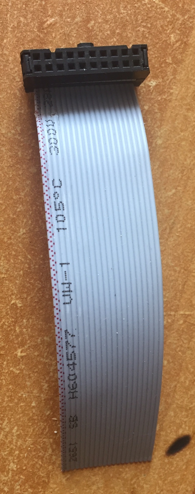

  • #3 15792013
    p.jed
    Posty: 52
    Pomógł: 4
    Ocena: 3
    Dzięki za odpowiedź :)
    Czyli jeśli dobrze zrozumiałem wystarczy ten kabelek ?
    I muszę go rozciąć o polutować z modemem ?
    Sorry za moją "zieloną wiedzę" ;)

    A niebrozpakowywac płytki do której sie lituje ten przewod po lewej?
  • #5 15798311
    p.jed
    Posty: 52
    Pomógł: 4
    Ocena: 3
    No dobra, czyli mam ten kabel, ale nie wiem która końcówka jest dolna która górna więc który ma jakie oznaczenie :/

    Taką płytkę jak na zdjęciu poniżej to dostałeś ? Huawei e5830s - Odpowiednie podłączenie pinów pod Riffbox . Jeśli tak to tą taśmę, którą pokazałeś to przylutuj do tej płytki. Kabelek z czerwonym kolorem jest 1 pin.

    No to jak napisałem, ten kabelek biało-czerwony to 1 pin, następny to 2 itd.. . Generalnie łatwizna.

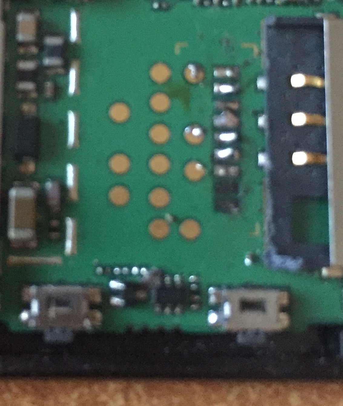

  • #11 15805841
    p.jed
    Posty: 52
    Pomógł: 4
    Ocena: 3
    ok, udało się polutować, ale znów mam problem.
    Open serial port...OK
    Connecting to the RIFF Box...OK
    Firmware Version: 1.40 (RIFFBOX1), JTAG Manager Version: 1.61
    Selected Resurrector: [USB Modem E5830 V1.00]
    Connecting to the dead body...
    ERROR: Set I/O Voltage to 2,60V failed. Real reading is 2,88V
    Czytalem, że może źle polutowałem. Czy rzeczywiście tak może być ?
  • #12 15835541
    p.jed
    Posty: 52
    Pomógł: 4
    Ocena: 3
    Odswieżę temat.
    Próbowałem lutować i odpadł mi 8 i 9 pin i nie wiem co mogę teraz zrobić bo kabel nie ma do czego się dolutować ...
