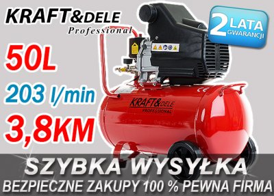

    Witam mam problem ze swoim kompresorem otóż posiada lewe obroty silnika i zauważyłem że tam gdzie jest filtr powietrza on powinien zassysac powietrze a w tym wypadku wydmuchuje i jest dziwna praca tego agregatu noi w sumie co najważniejsze nie pompuje powietrza do zbiornika. O co caman??!

    Obroty silnika nie mają wpływu na wydajność, co najwyżej na smarowanie jeżeli są czerpaki w co wątpię. Chyba jakiś chińczyk zamontował odwrotnie głowicę albo zaworki w niej, jak sprzęt nowy to reklamuj

    Pękły zaworki w głowicy i teraz dmucha tam gdzie ma lżej, głowicę zdjąć i sprawdzić
