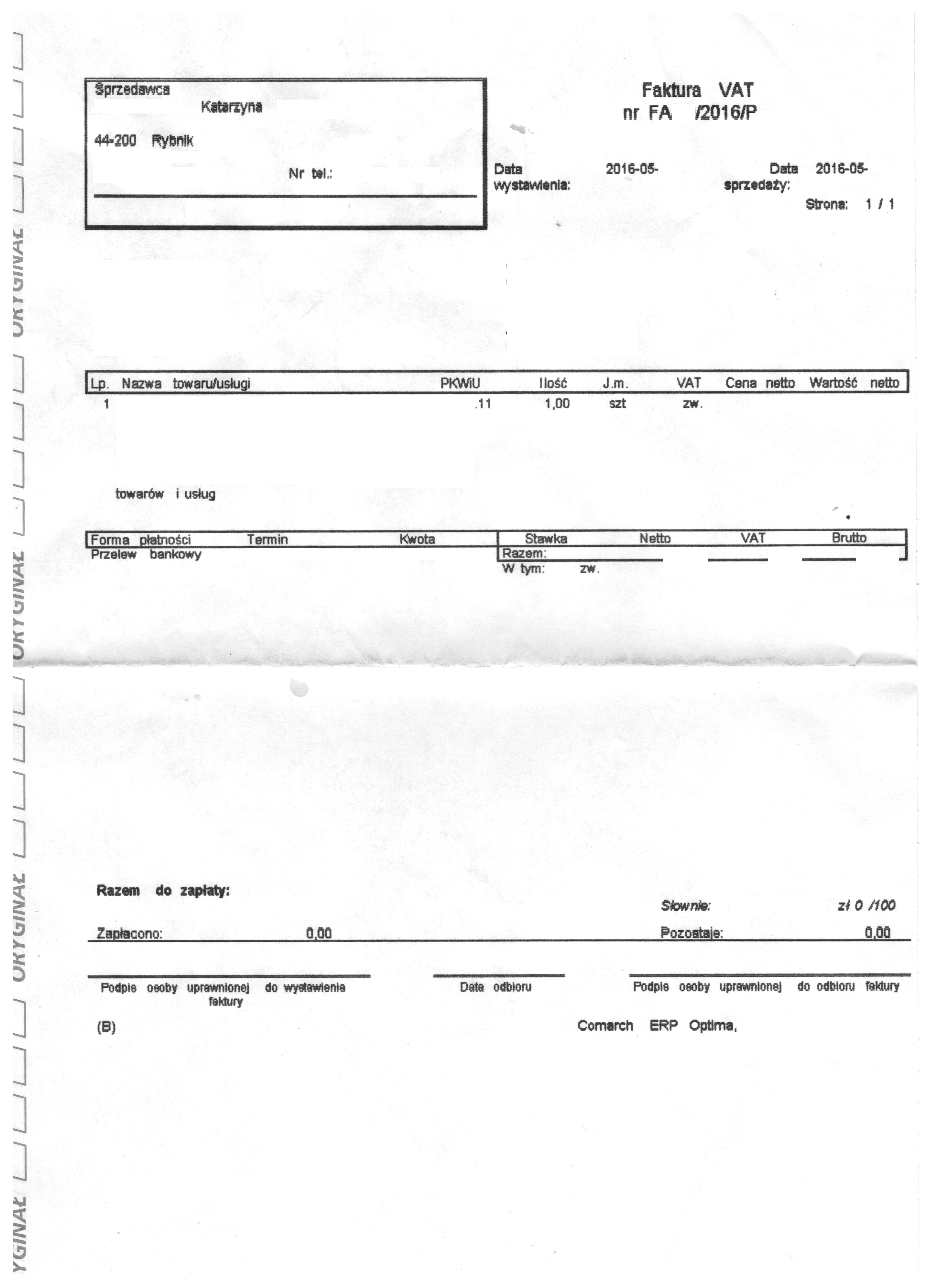

    Witam. Jak w tytule.
    Podczas wydruków ( podajnik tylny - traktor) pojawiają się jakby podwójne wydruki (zez). Dołączyłem skan. Dzieje się do i jest widoczne przy końcu wydruku i następnych stronach. Gdy kartka jest urwana i wydruk zaczyna się od początku, wtedy jakość jest dobra i nie widać błędów. Spowodowane jest to koniecznością drukowania w podwójnej gęstości gdzie drukowana jest czcionka podwójnie (silnik krokowy po pierwszym razie przesuwa papier o jeden krok i wtedy zamiast czcionka być wytłuszczona jest jakby rozwarstwiona.
    Elementy napędu wymienione (przekładnia boczna, tylny podajnik papieru perforowanego 1+1)
