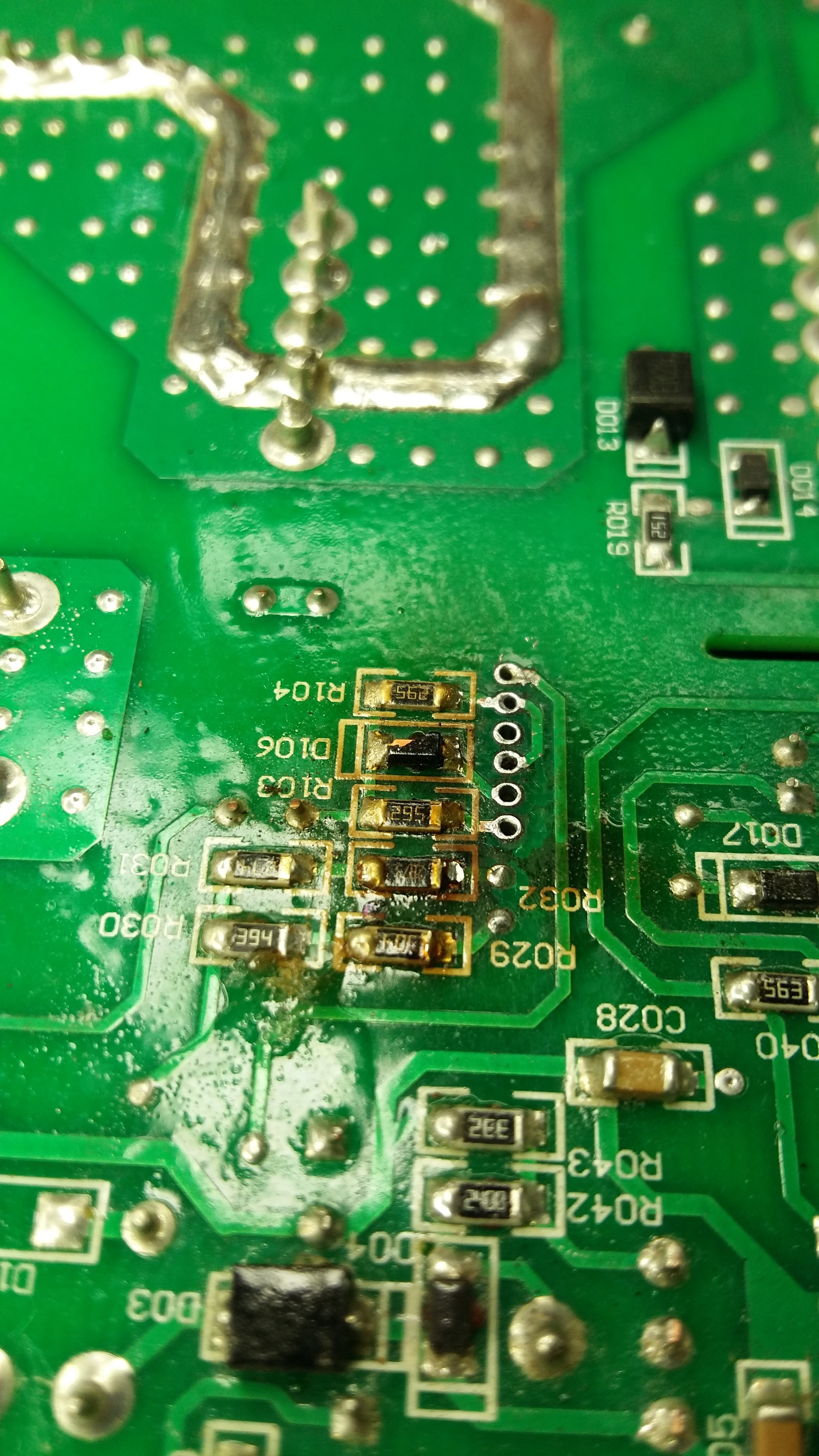

    Mam uszkodzoną spawarkę inwertorową NUTOOL NTW202INV. Po prostu po chwili pracy (nie podczas spawania) przestała działać. Nie przegrzała się. Czy ktoś wie czy są jakieś zabezpieczenia (nie ma widocznych bezpieczników poza włącznikiem - ale on jest sprawny) ?
    Może są jakieś typowe uszkodzenia tej spawarki i wystarczy wymienić jakiś element ?
    Z tego co mi się udało sprawdzić to nie dochodzi napięcie do mostka (na zdjęciu).
    Podejrzany jest element jakiegoś przełącznika (na drugim zdjęciu).
    Proszę o pomoc w jej naprawieniu.

    Pomiędzy ścieżkami doprowadzonymi do styków zaznaczonego przekaźnika jest rezystor soft- startu.
    Ma przerwę.
    Jeżeli nie - występuje zwarcie w obwodzie napięcia wyprostowanego, ew. uszkodzony jest mostek prostowniczy.
    Posprawdzać omomierzem na przejściu diodowym.

    Dzięki. Faktycznie rezystor jest uszkodzony (zaznaczyłem czerwonym, przekreślonym kółkiem na zdjęciu który). Jutro zakupię nowy i wymienię. Zobaczę czy odpali - dam znać.

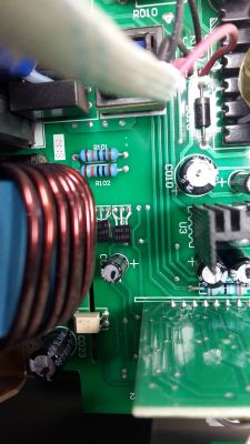

    Dzięki. A wskazałbyś mi te podejrzane elementy na załączonym schemacie (wystarczą symbole). To nie jest co prawda od tej spawarki ale dość podobnie to wygląda.
    Wylutowywanie z tego ołowiu to dość trudne przy amatorskich narzędziach :(. NTW202INV NUTOOL - brak napięcia do mostka, możliwe uszkodzenia przełącznika

    Na prawo od IC 3525 są dwa układy tranzystorowe złożone z par przeciwsobnych 8050/8555 ,,poganiających'' pary V-MOS IRFZ24/IRF9Z34, które sterująuzwojeniem pierwotnym transformatorka sterującego układem mostkowym tranzystorów V-MOS.
    Wszystko za transformatorkiem, a w szczególności V-MOS na radiatorach należy sprawdzić. Zapewne one są zwarte.

    Miałeś rację - poleciały tranzystory mocy. Jest ich cztery - w mojej spawarce są to K40H603 (DuoPack IGBT and Diode). Poszły dwa - mają zwarcie. Na zdjęciu (na czerwono) zaznaczyłem które to są. Kupię dzisiaj i wymienię - dam znać czy ruszyła. Pytanie tylko czy padły same z siebie czy też jest coś jeszcze w układzie co je pali ? Podejrzewam że tanie nie są :(

    Trochę to trwało ale w końcu. Sukces. Spawarka działa.
    Poleciały tylko tranzystory IKW40N60H3 (na obudowie mają oznaczenie K40H603). Układ sterowania jest ok.

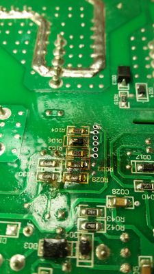

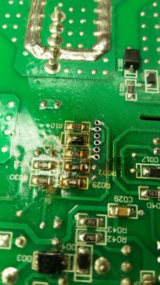

    Witam . Mam ten sam problem z e spawarką .

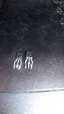

    Pękł tranzystor s9013 top już go wymieniłem ale jest też pęknieta dioda D106 a niewiem co to za dioda ,prosze o pomoc .
  • #26 17171029
    SQ5AZP
    Poziom 34  
    Posty: 1961
    Pomógł: 237
    Ocena: 475
    Fotkę (w dużej rozdzielczości) okolic tej diody proszę. A może tak Kolega sprawdzi jak i gdzie jest włączona?
    wówczas nie będzie problemu ze znalezieniem właściwego elementu.

    Tak to wygląda .Tranzystor s9013 był pęknięty (zostały wylutowane dwa , są na zdjęciu ) od jego środkowej nogi na stronie bot jest pęknięta dioda d106 i właśnie jego szukam co to za dioda .

    Najprawdopodobniej będzie to dioda impulsowa 1N4148. (chyba że pamięć mnie zawiodła)
