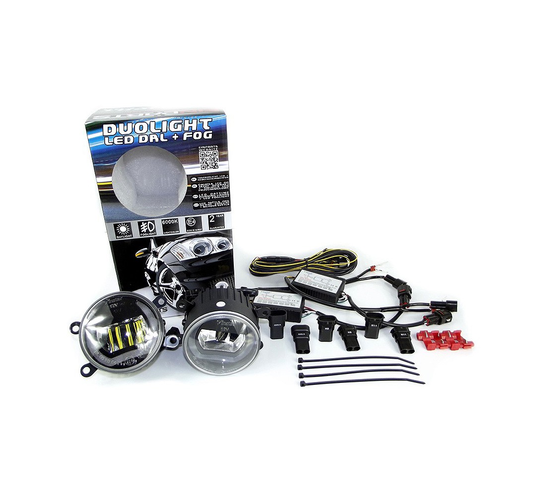

    Mam dwie sprawy dotyczące Ducato 2014 3.0 180KM furgon:
    -gdzie bezpiecznie wziać plus po zapłonie do sterowania cewki przekaźnika?
    -jak jest z montażem świateł przeciwmgielnych jeżeli nie mam ich fabrycznie zamontowanych? Auta nie brałem na podnośnik więc nie wiem czy są tam wiązki. Czyda się użyć oryginalnego włącznika obok awaryjnych?
    Front skrzynki bezpiecznikowej, 20-pinowe, czarno/niebieskie złącze, przewód niebiesko/zielony - pin18.
    Zamontuj cały zestaw Philipsa i nie będzie problemów z eksploatacją i montażem.

    jorgas napisał:
    Tylko mi chodziło o światła przeciwmgielne a nie DRL
    Rozmawiałem dzisiaj z klientem o światłach dziennych właśnie do Ducato i tak jakoś wyszło ... .
    Są ewentualnie dostępne takie zestawy pasujące do Ducato 2014 - > :
    Wpisz w Google: "Światła dzienne DRL + przeciwmgłowe DuoLight V.2 9cm"
    DUCATO III 2014 - Plus po stacyjce / światła przeciwmgielne
    Czy będą oryginalne wiązki, to zależy od wersji wyposażenia samochodu.
    Samochody z przystosowaniem do świateł przeciwmgielnych oznaczone są jako - opcja 4NF.
    Samochody z przystosowaniem do świateł DRL oznaczone są jako - opcja 75N.
