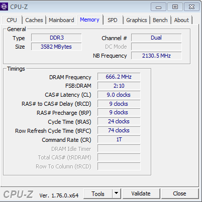

    Wystarczy CPU-Z bez otwierania komputera.
    Zakładka Memory oraz SPD

    Coś takiego :

    Jest pusto lol

    W każdym slocie jest pusto?

    Tak,w kazdym

    W takim wypadku do zidentyfikowania kości najlepiej jednak zdejmij bok komputera i sprawdź oznaczenia modułów pamięci na naklejkach.

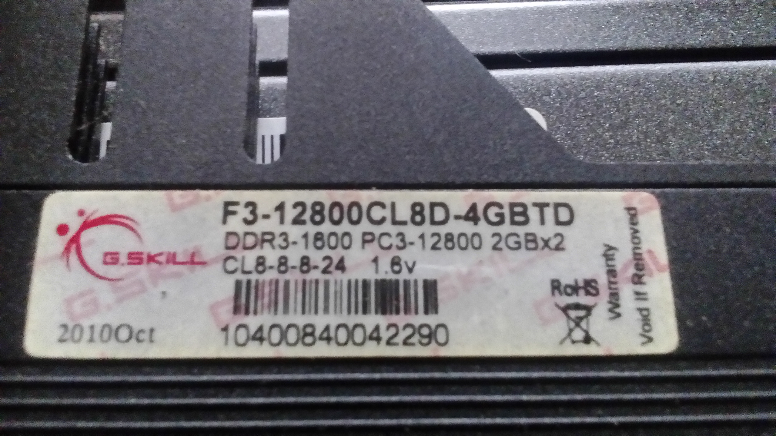

    Są one takie; pisze ze jest 2x2gb i mam 2 takie kości/źle włożone? Rozbudowa RAM z 4 do 8GB w i5-760 do 200 zł

    Masz je dobrze włożone. Wygląda na to że są to pamięci 2x2GB DDR3-1600-CL8 1.6V, jeśli nie takich samych to możesz poszukać o jak najbardziej zbliżonej specyfikacji do obecnych.
