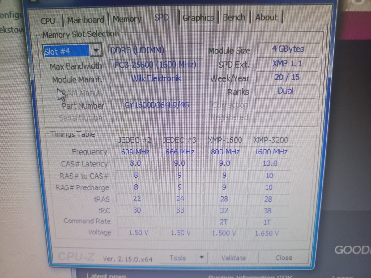

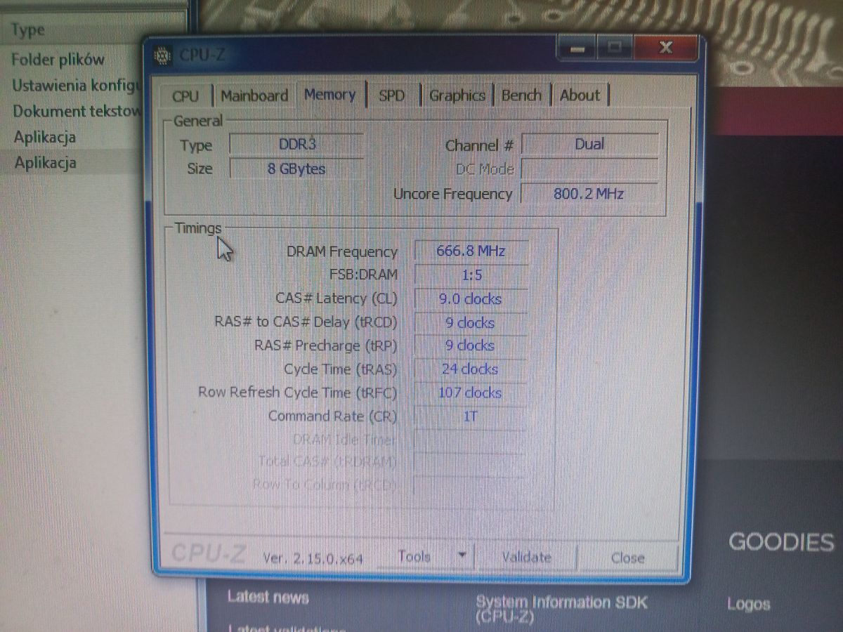

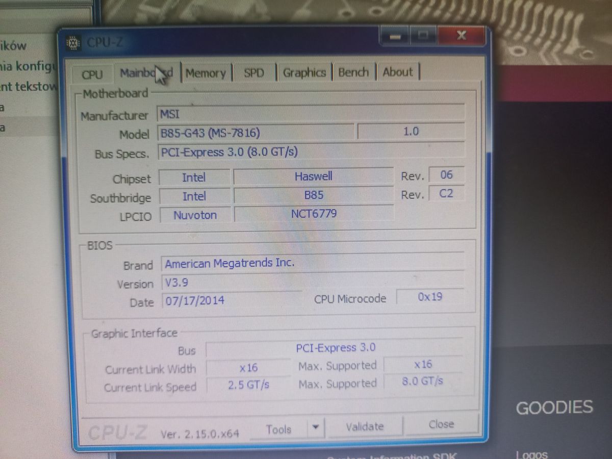

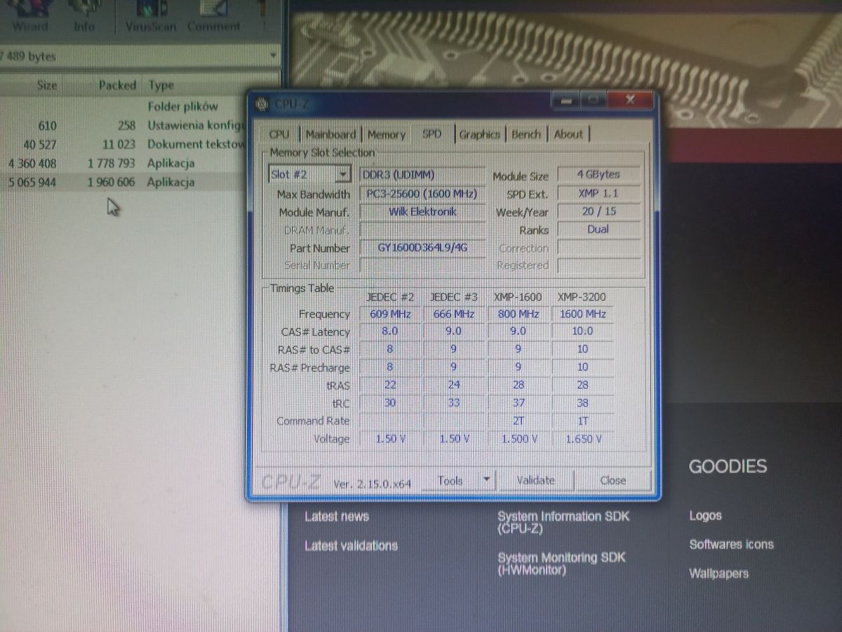

  • #6 21582441
    CwanyJarek
    Poziom 5  
    Posty: 188
    Ocena: 4
    >>21582425
    A jak się to dobiera? Musi być zgodność taktowania, DDR i coś jeszcze?
    Totalnie nie zrozumiałem 2 akapitu. Mógłbyś wyjaśnić prostszym językiem?

  • #9 21582454
    dt1
    Admin grupy komputery
    Posty: 48292
    Pomógł: 7328
    Ocena: 8316
    Oznaczenia produktu. W zakładce SPD pole Part Number.

    dt1
    Posty: 48292
    Pomógł: 7328
    Ocena: 8316
    Można dołożyć 2x4GB lub 2x8GB. Można też dołożyć pojedynczą pamięć, ale takie konfiguracje nie są szczególnie zalecane.
    Można spróbować uaktywnić profil XMP-1600 (XMP-3200 jest oczywistym błędem, tych pamięci nie da się uruchomić w trybie DDR3-3200 z taktowaniem 1600 MHz).
    Pamięci DDR3-1600-CL9 1.50V.

    qrek1
    Posty: 3295
    Pomógł: 490
    Ocena: 619
    CwanyJarek napisał:
    a którymś że zdjęć było pokazane że mam 2 kosci
    na jednym zdjęciu jest slot2 i 4GB na kolejnym slot4 i 4GB. Razem 8GB w dwóch slotach ram drugim i czwartym.
