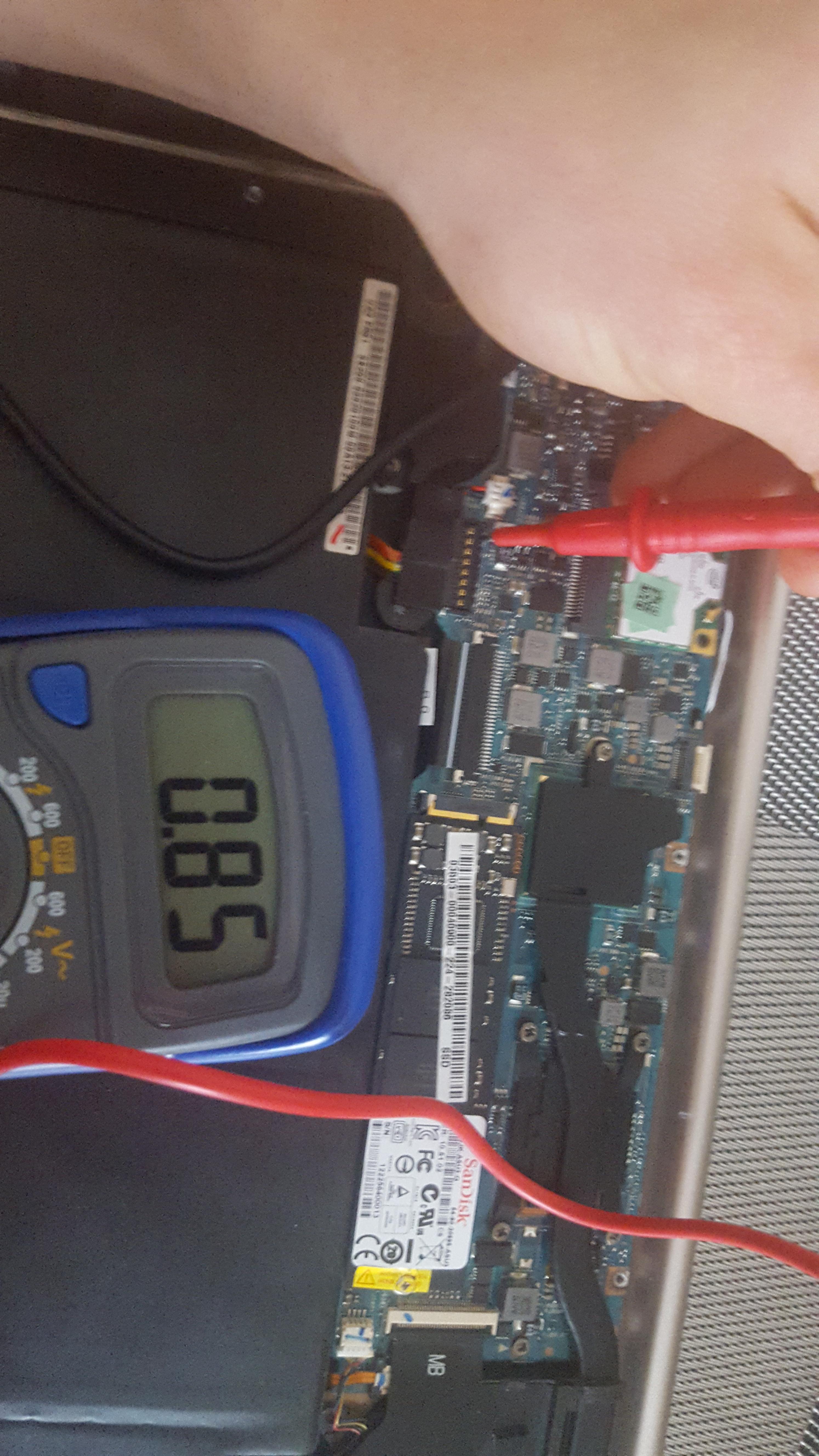

    Witam prosze o pomoca Posiadam laptop
    Asus zenbook kosztowal mnie 6000
    2.5 roku temu
    Model z gornej polki
    I7 3517u
    256gb ssd
    Full HD usp Ekran
    Laptop super dzialal 2 lata potem padl niechcial sie uruchomic serwis naprawil zaplacilem 1000zl chodzil pol roku I znowu to samo total nie martwy serwis chce kolejny 1000zl za naprawe wiec postanowilem go rozebrac I zrobic podstawowe pomiary napiecie na dc jack 19.5v wiec ok ale na stykach bateri tylko 0.9 na pierwszych 3 pinach na reszcie 0 zalaczam zdjecia prosze o porade lub o podpowiedz jakie moge porobic pomiary lub czy jest jakis fachowiec w okolicach rzeszowa ktory moglby mi laptopa naprawic Bardzo mi zalezy bo to super lekki I maly laptop dzienkuje

    Czy po poprzedniej naprawie był jakiś raport? Co zostało wtedy naprawione?
    A jak wygląda pomiar z podłączoną baterią?
    Czy prąd dochodzi do włącznika?

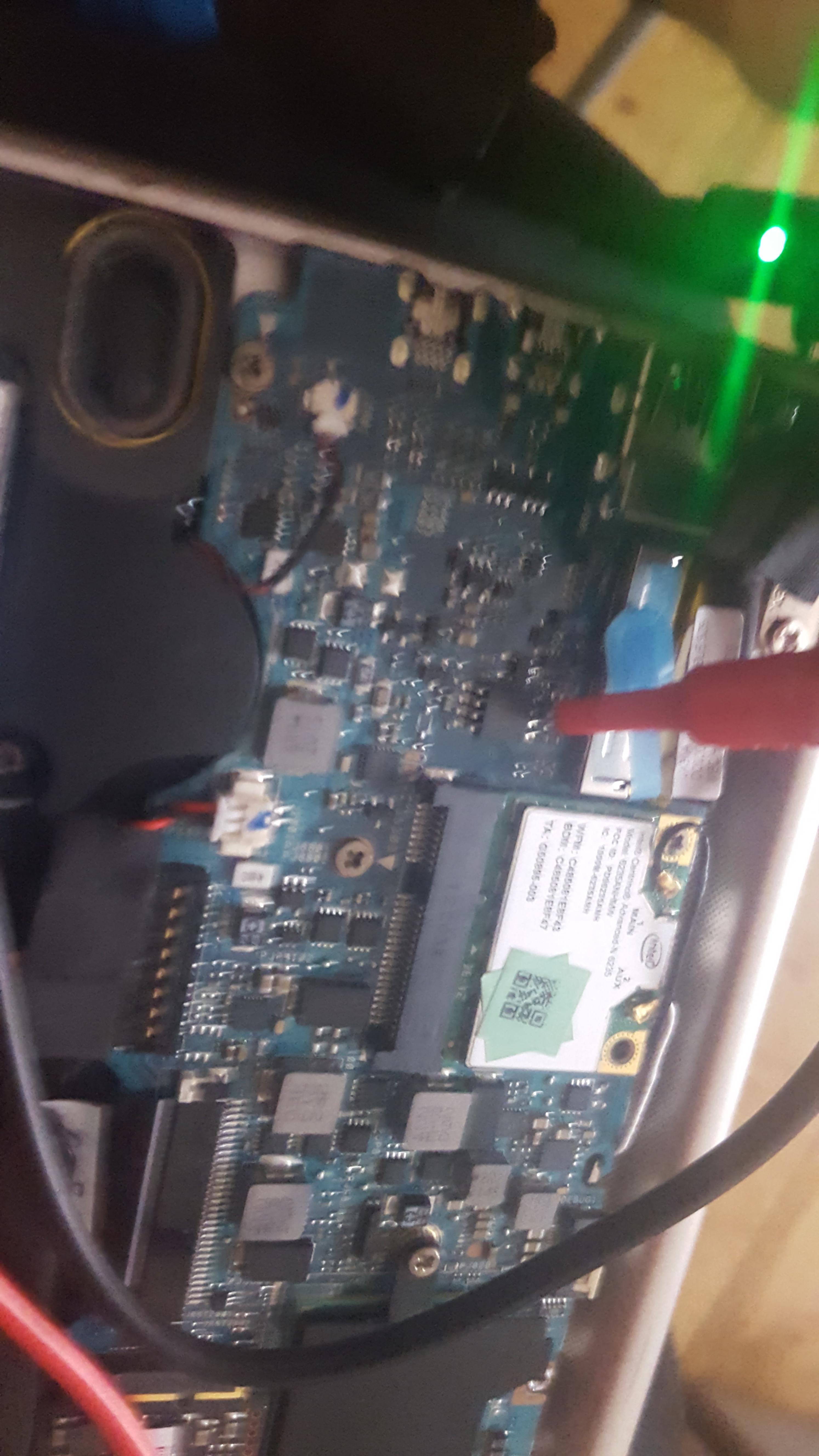

    Wymienione zostało gniazdo dc jack oraz klawiatura, ponieważ w tym modelu przycisk włączenia laptopa jest wbudowany w klawiaturę. Nowe gniazdo zostało przylutowane bardzo niedokładnie, ale prąd dochodzi. Załączam zdjęcie płyty głównej. To jest zdjęcie z netu, ale płytę mam dokładnie taka sama. Proszę o podpowiedz co moge pomierzyć?
    bardzo dziękuję.
    EDIT
    Z Bateria włożone tak samo 2 pierwsze piny pokazuje 0.88v reszta zero Asus ux31a - Laptop sie nie wlacza kompletnie martwy
    Nie jestem pewnien czy to kosc biosu ale jest 0 zadnego pradu Asus ux31a - Laptop sie nie wlacza kompletnie martwy

    Warto sprawdzić układ IT8572.
    Do diagnozy może przydać się schemat płyty głównej: 1bc0e_asus...ux31a2.pdf (1.08 MB)Musisz być zalogowany, aby pobrać ten załącznik.

    Prosze mi jeszcze podpowiedziec gdzie znajde ten uklad I jakie Tam powinno byc napiecie dzienkuje

    To jak mam go sprawdzic?

    brak napiecia na biosie[/code]

    Wlasnie nic zadnych przepalen plyta czysta wydajesie nie uszkodzona
    Prosze mi podpowiedziec gdzie na tej plycie znajde przetwor nice
